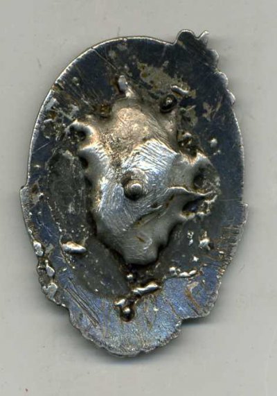

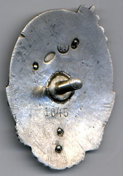

Как отреставрировать?
H2SO4 налить и она растворит только ОЛОВО!
а может всё-таки соляную к-ту HCl ? :-)
перед этим стоит АККУРАТНО скальпелем поснимать как можно больше олова , перед погружением в к-ту залить места с эмалью воском
Знак серебро? Если да, то просто положите винтом вниз на плите, подложив на спираль или конфорку металлическую пластину. Олово само стечет при нагреве. Температура плавления небольшая у него.
Игорь, азотка и серебро проест а солянка только олово!
HCl это и есть солянка, а ты написал серную кислоту:drinks:
Толик в соляной кислоте (HCL) олово растворится моментом а серебро останется не тронутым

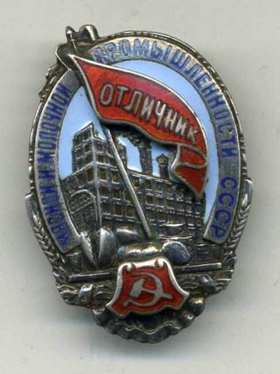

Толь, супер получилось, как будто и не было там олова никогда!
