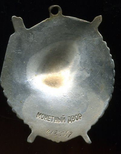

Процесс уже идет. К сожалению, не быстро. Как закончится - покажу.
Покажи пожалуйста процесс.
Вроде, нечего показывать. Утром накапал кислоты на припой, вечером пришел и счистил, то что отваливаться началось, на ночь накапал, утром счистил. И так уже почти неделю :biggrin: Осталось совсем чуть-чуть. В теме за 2005 на су читал, что можно полностью засунуть в солянку, но рисковать не стал.
Покажу результат.
Место, которое контактировало с кислотой почему-то под конец процесса почернело, которая не удалялась содой.
Черноту удалось снять только средством для чистки серебра. Хотя после него на месте виден "перелив" в белизну. От сканера сильнее. В руках менее заметно. Выровнять мне не удалось, пробовал народным средством - нашитырем с волой в пропорции 1 к 10.
Буду благодарен за комментарии, если укажите на ошибки и подскажите, как выровнять цвет или лучше оставить, пока сама патиной не покроется?

Ну тут я не советчик, а вот получилось неплохо!!!
Спасибо. Оставил тогда все, как есть.
Правильно, Володя, получилось супер!!! Так и оставь, со временем все выровняется...:good:
Не выравнится... 100%!
Это так называемые "родовые пятна".... Они присутствуют там где был припой, а потом его убрали . Плохо это или хорошо не мне судить! Главное что бы тот кто это осуществил понимал последствия своих "манипуляций" с орденом и если самому нравиться то пожалуйста.....
Я не видел ни одного рековерсированного ордена без"родовых пятен" т.е. следов травления .

Так вот после того как к ордену припаяли , а потом отпаяли и очистили (не важно как -мех. или трав.) это место , проба на поверхности пятна меняется... как правило приближается к пробе основного массива ордена(925) т.е понижается! Из за разности проб и патинировка происходит поразному
Примером могут послужить знаки орденов с буквой "Д" с механически убранных старым номером , сколько бы они не пролежали всегда заметно (из за разницы в патинировке) по чистому или по убранному нанесён номер ......

В 70% где сейчас белый отблеск - припоя не было. Он образовался на том месте, где была налита кислота, ровно по контуру. Первые дни, после смены кислоты, почернения я убирал содой - легко убиралось и не было даже намека на белезну. Но потом поленился. С химией у меня плохо, но по всей видимости выпал осадок при разложении и сконтактировал с серебром.
В принципе то, что сейчас мне нравится больше, чем было.
