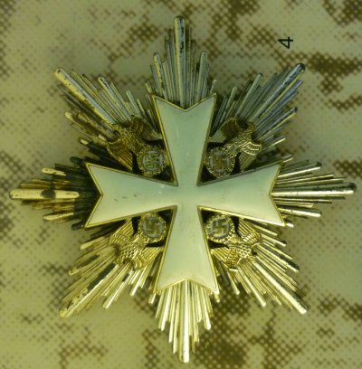

1. "...изготовителем первых гросскройцев была фирма Wilhelm Deumer, Люденшайд..."
2. "...гросскройц(в золоте) изготовил придворный ювелир Rath из Мюнхена..."
3. "... полый экземпляр фердинсткройц со звездой. Известен экземпляр с клеймением серебра 900 клеймом производителя 4, номер принадлежал фирме Штайнхауер и Люк из Люденшайда. Цифра 4 расположена в середине розетки..."
4. и последнее, у Ниммергута показан вариант с клеймом Т на шарике, но он не пишет производителя, а поставил вопрос...

3. "... полый экземпляр фердинсткройц со звездой. Известен экземпляр с клеймением серебра 900 клеймом производителя 4, номер принадлежал фирме Штайнхауер и Люк из Люденшайда. Цифра 4 расположена в середине розетки..."...
Номер фирме принадлежал S&L - верно, но это скорее всего тех.клеймо.
И к производству S&L не имеет никакого отношения.

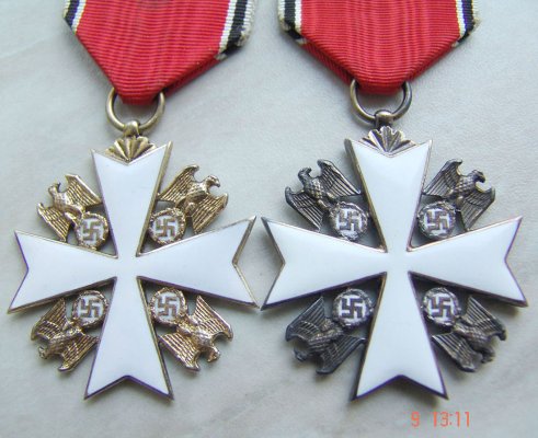

А тебе, Евгений, ещё один интересный экземпляр покажу... :wink3:
    394.2 KB · Просмотры: 622

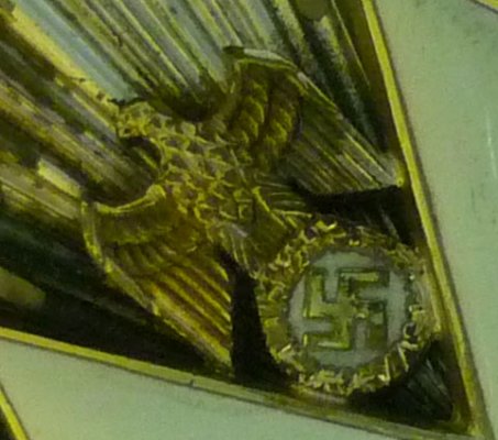

...и орла от него покрупнее:
    46.7 KB · Просмотры: 611

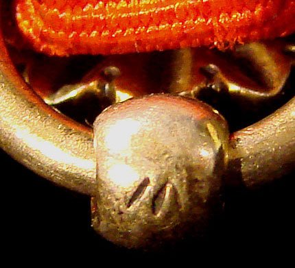

Вот у меня на 5кл вот такая М или W
    46.5 KB · Просмотры: 440
