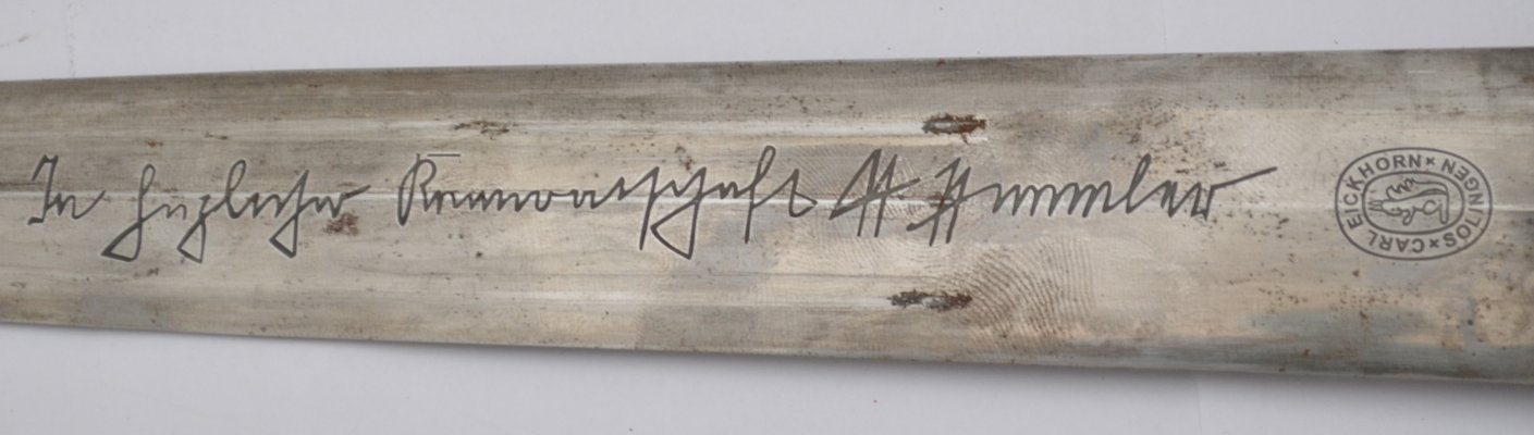

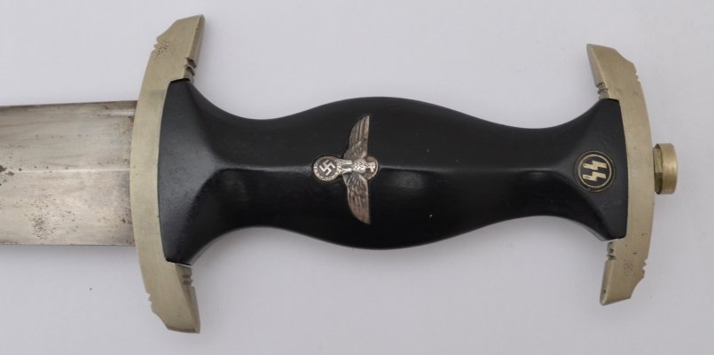

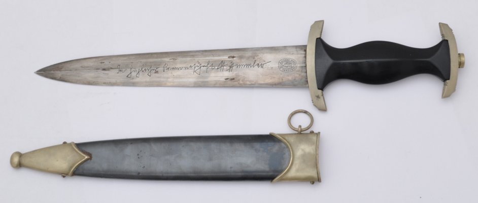

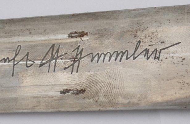

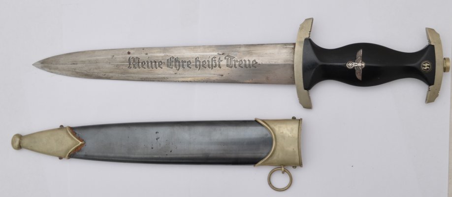

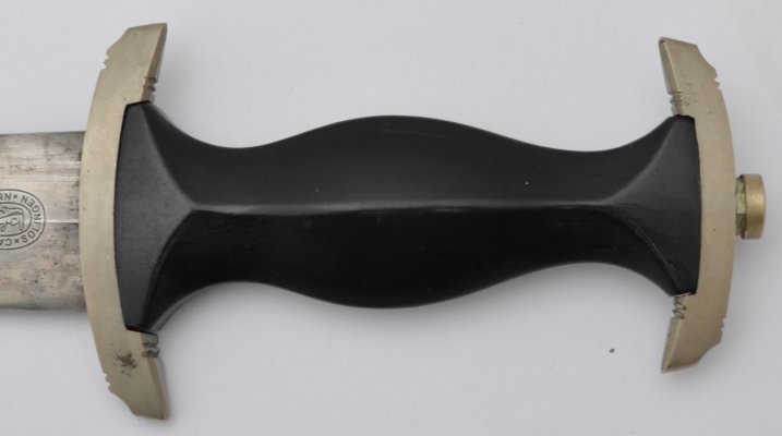

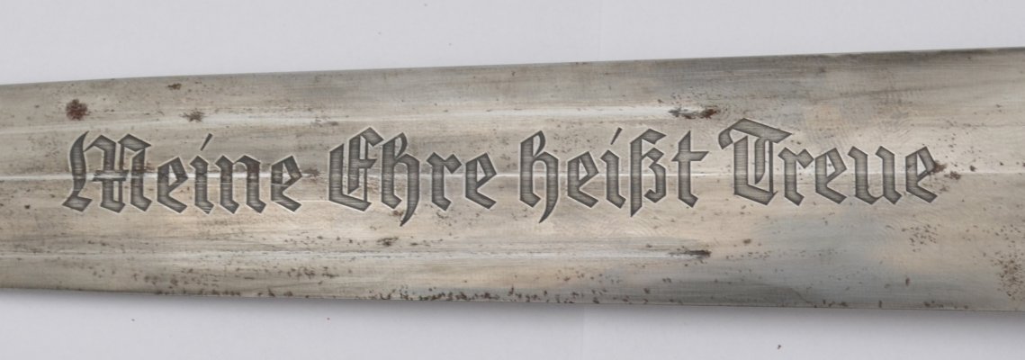

Как-то товарищу предлагали это произведение, он мне фотографии присылал.
Я ему рекомендовал послать продавца.
Как считаете, что-то оригинальное в нём есть?

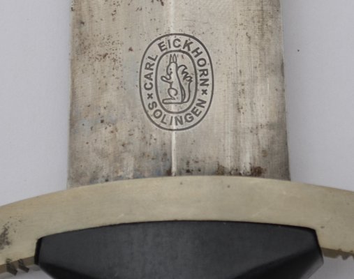

3. "Белка" :wink3:

4. Ручка.

5. Девиз.
    516.4 KB · Просмотры: 415
6. Посвящение.
    750.8 KB · Просмотры: 413
Подпись.
    480.5 KB · Просмотры: 310
Я считаю, что ни нет одной оригинальной детали в этом кинжале, поправьте если ошибаюсь.
Это даже не копия, а грубая подделка.
Я тоже оригинальных деталей не увидел, но одна голова хорошо, а несколько мнений - лучше. :drinks:

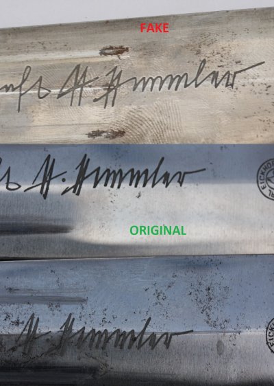

Думаю информация будет полезна. Только предложение, не просто ставить фото, а хоть немного указывать что в нем не так. Пусть даже это известные подделки.
В любом холодном оружии, основным является клинок. Если клинок не оригинальный или слишком отреставрирован, то ценность такого предмета падает в разы. В данном кинжале, который имитирует наградной кинжал СС с подписью Гиммлера, клинок основная деталь. В данном кинжале не стоит даже сильно сравнивать признанный оригинал с этим творением. Отличия сразу бросаются в глаза. Определять оригинальность остальных деталей после понимания что клинок грубая копия, теряет смысл.

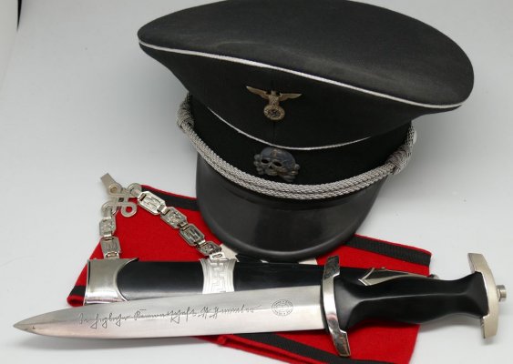

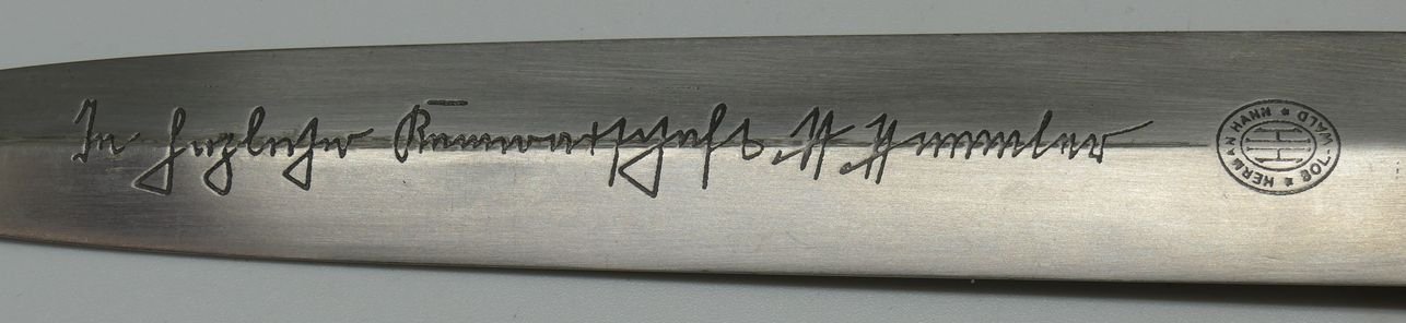

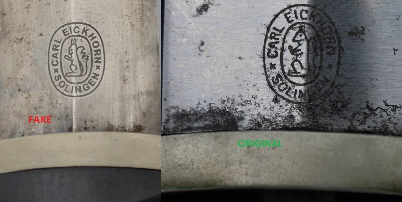

Дабы не плодить темы. Любой кинжал имеющий с посвящением Гиммлера, другое клеймо кроме Eickhorn это подделка.

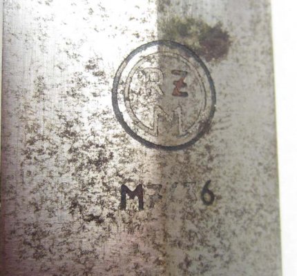

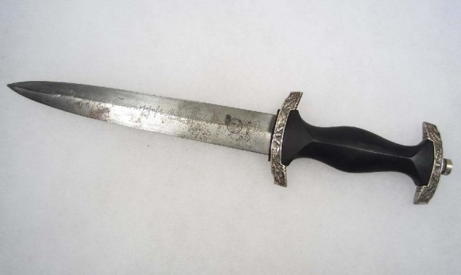

И даже кинжал этого типа, имеющий код RZM, так же указывает на копию. Такие кинжалы могут иметь только клеймо компании C.Eickhorn, белка в двойном овале с зазубренным хвостом или вариант с гладким хвостом. Все остальные клейма не корректны для этой модели.
