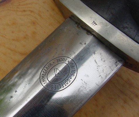

Рождественский кортик, как пример раннего производства. Неровные края в клейме есть, но сами линии четкие без спаек.
    284 KB · Просмотры: 355
Истины ради должен признать и у крупных компаний встречаются следы "спайки".
    224.4 KB · Просмотры: 391
