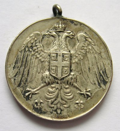

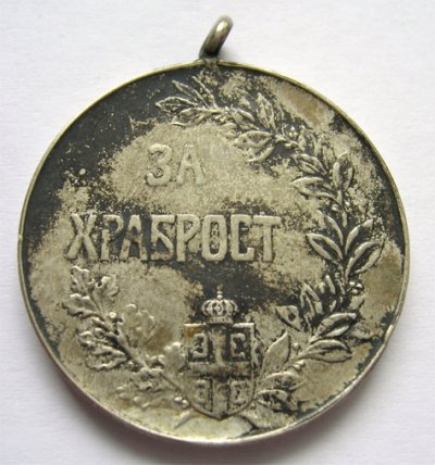

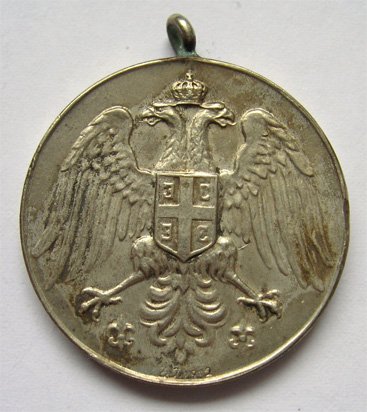

Два вопроса: как лучше почистить и где можно ленточку достать?

Именно чистить не рекомендую - на ней очень тонкое серебрение.
А ленточка обычная цветов флага Сербии,на еБее их много новодельных.

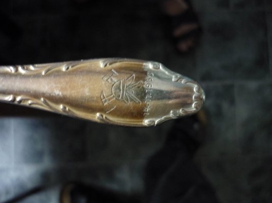

Серебрение стирается если тереть, а ведь можно почистить предмет вообще не прикасаясь к нему.:drinks:
Показываю наглядно на примере окисленного ножика.:drinks:

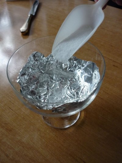

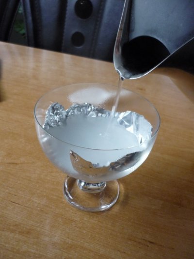

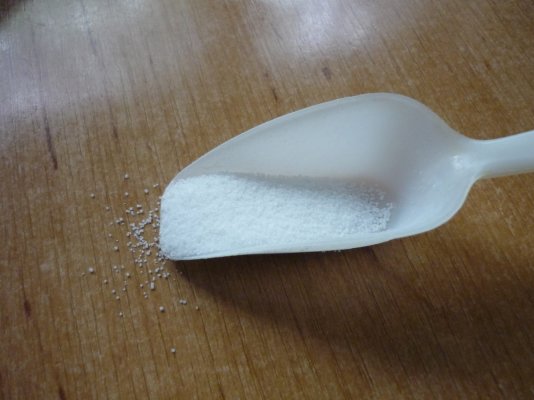

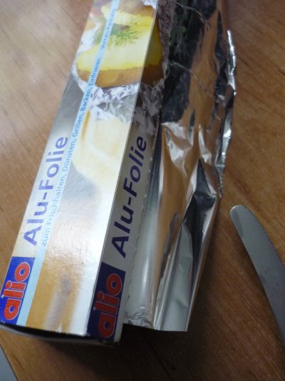

Берём алюминевую фольгу и щепотку поваренной столовой соли.
Отрываем кусок фольги и укладываем на дно ёмкости.
засыпаем сверху соль и заливаем крутым кипятком из чайника, так чтобы края фольги выглядывали из воды....

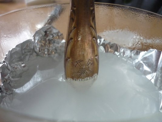

.... опускаем ножик в воду и в момент касания им фольги моментально, на глазах, та часть которая находится под водой, очистится от патины.
Вытаскиваем и просто промокаем предмет от воды тряпочкой.
Потренируйтесь сначала на кухонном серебре/посеребрянных изделиях, а потом переходите на раритеты.
Я специально опустил в воду только кончик ручки ножа.

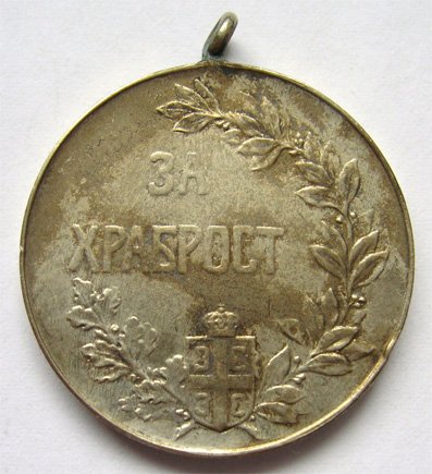

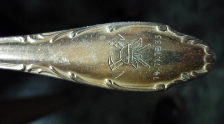

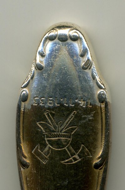

Прикольно... реально работает.Причём взял фольгу от шоколадки, соль и вода. Подержал меньше минуты и почти всё очистилось.
ну не всё ,конечно,очистилось. Но изменения налицо
Самое главное тонкий слой посеребрения, при этом способе чистки не страдает.
И её можно повторять бесконечное количество раз неповреждая предмет.:drinks:

Миша соль должна быть самая дешовая из ALDI, без всяких добавок, но с дорогой солью тоже всё получается также.
Так что можешь легко составить этому чудаку конкуренцую, продавая поваренную соль из ALDI в 10 раз дешевле его чудо порошка.
