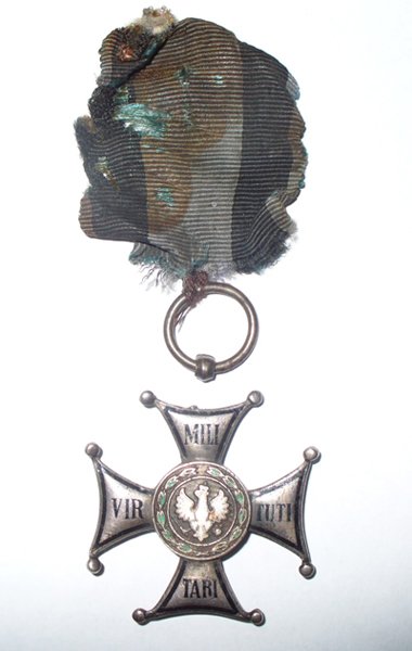

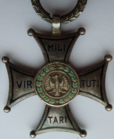

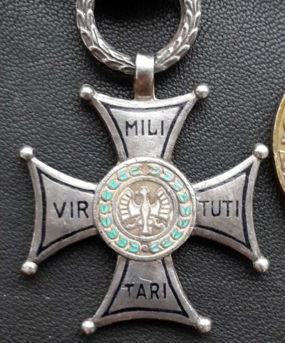

Господа специалисты, посмотрите выставленный мною крест по внимательнее. Мне важно знать копия это или нет. Добавлю данных: 38х38 мм, вес с кольцом около 13 грамм
Фото,как я понимаю, достачно хорошие.Но если нужно крупнее что-то сфоткать - то попробую.
По провенансу - может быть как оригинал, так и копия. Бывший хозяин скупал в свою коллекцию всё что попадалось, так что копий там хватает.
если вы владелец креста - возьмите в руки и сравните сами с выставленными фото. Начиная от головы орла, посмотрите на рыхлое поле, форму листиков...и т.д.. и все станет ясно. Размеры и диаметр колечка - могут совпадать - это не показатель.
вес 13 гр. !!!
возвращай его
и сравни

это он до помывки, но и так всё видно .
весит 22 грамма

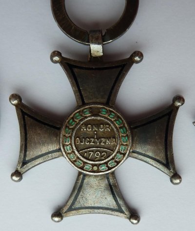

    439.1 KB · Просмотры: 537
немного другой ракурс
    448.2 KB · Просмотры: 547
вес 13 гр. = это не серебро.
Так, что его возвращать?? - если он сейчас продается на аллегро!! просто не надо покупать!

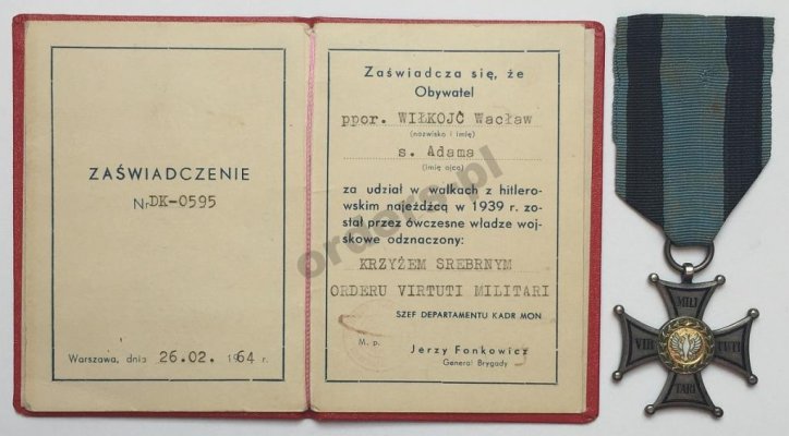

По весу - копия. Вот мой, с легитимацией на сов.полковника, вес 23, 32 гр.:
    393.2 KB · Просмотры: 570
Нету его там со вчерашнего дня.Я снял его с продажи, как только убедился что это копия. А возвращать его не куда, брал коллекцию наград разных. И видел, что там есть копии.
Так что продам как копию евров за пять-десять.

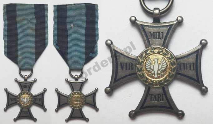

а что про такой крест сказать можно? :drinks:
    308.5 KB · Просмотры: 539
    322.3 KB · Просмотры: 556

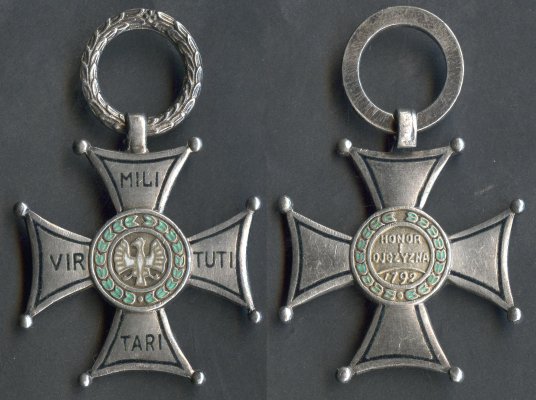

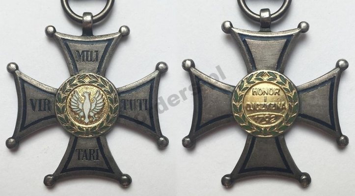

Надо при этом заметить, что тип IV.3.5.A. вероятнее всего изготовлен очень малым тиражом на фирме "Caritas" в более ранее время, где-то в конце 40-х - начале 50-х, а тип IV.3.5.В. отчеканен на меннице одним штампом с крестом 4 класса тип IV.3.4.В..
Аверс весьма редкого послевоенного креста 5 ст. типа IV.3.5.A. крупнее:
Этот редчайший крест, отчеканенный штампом 4 ст. с московской матрицы, в продаже:

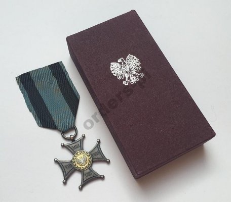

http://allegro.pl/2601-order-virtuti-militari-doc-64-rrr-i5596120878.html
    64.4 KB · Просмотры: 558
    89 KB · Просмотры: 500
    73.7 KB · Просмотры: 595
    73.7 KB · Просмотры: 633
    86.4 KB · Просмотры: 675
$650 недорого, но предмет нечастый и я не уверен в подлинности
Да, не то что нечастый, а просто крайне редкий, кол-во выдач неизвестно. Я в руках держал один раз, в 1990, тоже кстати 1964 г. награждения, и встречал в сети только 2 раза, считая этот. Конечно, подлинность по фото не определить, нужно подержать в руках... Кстати, сами эксперты из Польши тоже затрудняются с его идентификацией, недаром В.Стела не может указать производителя.

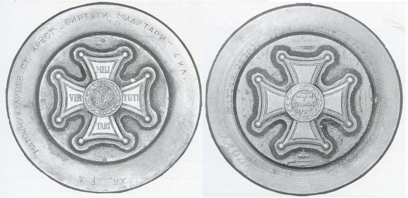

Кстати, как сообщает тот же В.Стела, штампы и вся оснастка по орденам VIRTUTI MILITARI были в 1946 году переданы полякам с Краснокамского мондвора на варшавскую менницу. Вот маточник ВМ4 и штампы этого ордена вполне могли быть использованы для изготовления в серебре ВМ5, во всяком случае он абсолютно идентичен краснокамскому ВМ4:
    199.6 KB · Просмотры: 583

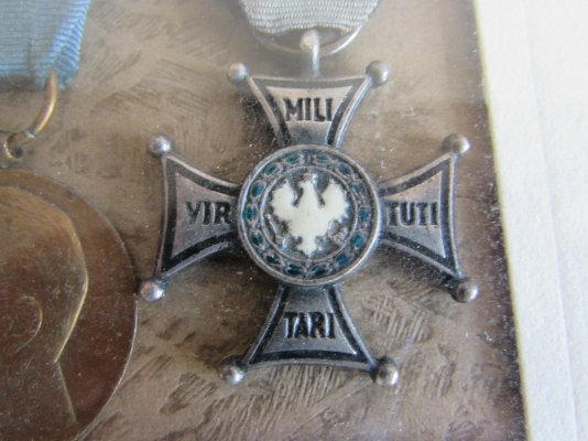

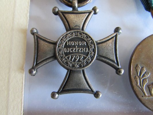

да и полковой знак второго уланского - солдатский
    73.3 KB · Просмотры: 560
но ...
"вторник" VM5 - аутентичный , снят с трупа Хубаля
и сейчас хранится в музее
P.S. к сожалению не видел реверса, но "вторники" с номерами не являются редкостью .
P.P.S. как раз обьяснимо - майор повседневно носил вторник, а госник был на колодке , на парадной форме
