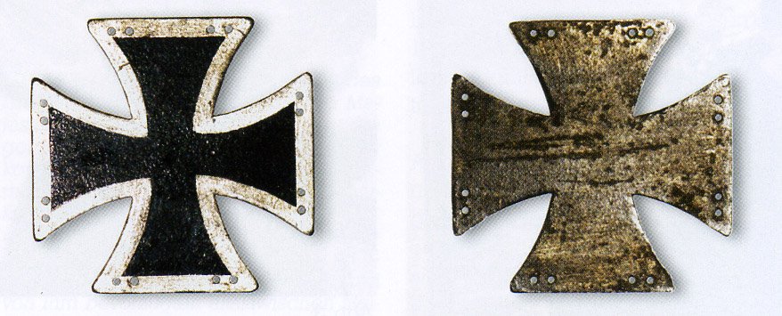

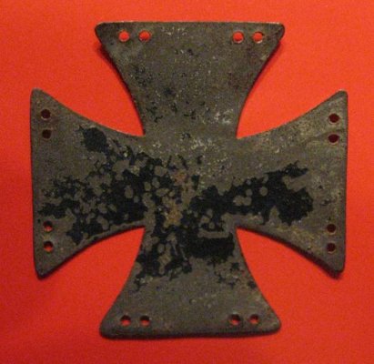

Вот оригинал, из собрания Л-Гв. Конного полка.
    89.3 KB · Просмотры: 602
    58.3 KB · Просмотры: 620
В петропавловки не он?
Нет, его выменял у Артмузея, когда такие обмены были возможны. У них было четыре или пять крестов, все - из бывшего полкового музея Конного полка. Два, что похуже состоянием, они отдали в обмен.

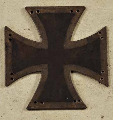

Такой вот хранится в Берлине, в Немецком Историческом Музее.
    161.1 KB · Просмотры: 644
А на те, что получше никак нельзя глянуть?
:blush2:
- Крест будет в переиздании книги о Железных крестах. На сегодня это единственный Кульмский крест в "первозданном виде" :-)) Думаю, что всё-таки логично и по знамённым крестам не издавать отдельную книгу, а собрать всю "отечественную" информацию о ЖК (раз уж Кульмский крест всегда упоминают с ЖК) в одну книгу...

Крест магнитится ?
Разумеется. Это бесспорный оригинал, они в музее все 1:1 по весу и размеру, только состояние разное. У тех, что получше, хорошо сохранилась серебристая краска, но их не отдали.
Тот, что с тисовского аукциона - однозначно не из первой партии, выбитой на монетном дворе.
