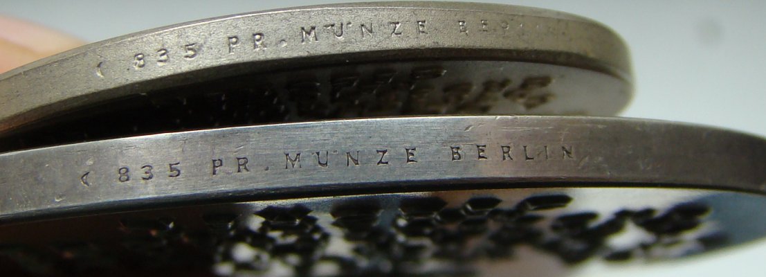

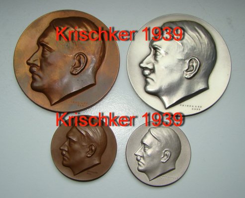

медаль существует в 4 вариантах - бронза 36 и 60 мм, серебро 36 и 60 мм.
у серебряных медалей клеймо на гурте: полумесяц (немецкое клеймо для серебра) , 835 (проба), PR. MÜNZE BERLIN (прусская монета (монетный двор) Берлин). Бронзовые медали без клейма на гурте. Хотя некоторые более ранние бронзовые медали этого монетного двора клеймо на гурте имеют (например медали с Адольфом или с Герингом 1933 года и многие веймарские)
по встречаемости этих медалей в продаже, и соответственно по редкости, я бы их разместил так
1. (самая редкая) Бронза 60 мм
2. серебро 60 мм
3. бронза 36 мм
4. серебро 36 мм

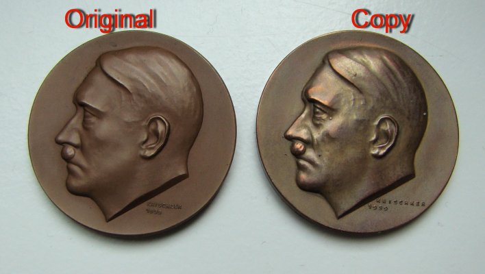

некоторое время назад ко мне попала медаль, которую я определил в копии. Хотя до этого времени копии такого качества на эту медаль мне не встречались.
Впрочем люди ведь стараются :) - в принципе, за последние года три появилось значительное количество копий настольных медалей с Адольфом, иногда у них креативно используются реверсы и аверсы от разных медалей
итак, копия медали в бронзе, 36 см
разница в качестве изображения очевидна только при сравнении с оригиналом. А так качество очень неплохо, особенно если сделать не очень чёткие фото и покупатель не имеет под рукой оригинала.
Сейчас она у меня выставлена в продаже на WA в качестве копии, и уже несколько раз были запросы почему я считаю эту прекрасную медаль копией :cools:
    833.5 KB · Просмотры: 770
    1.1 MB · Просмотры: 746

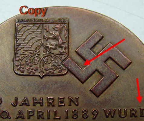

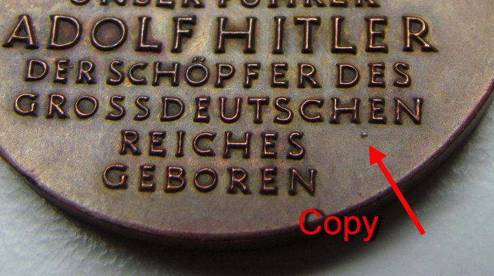

на копии, помимо размытости некоторых деталей и букв видны и некие другие огрехи, отмеченные стрелками (видимо издержки литья ?)

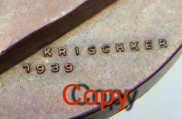

Ну и имя медальера с годом тоже хромают
    182.4 KB · Просмотры: 748
    182 KB · Просмотры: 480
