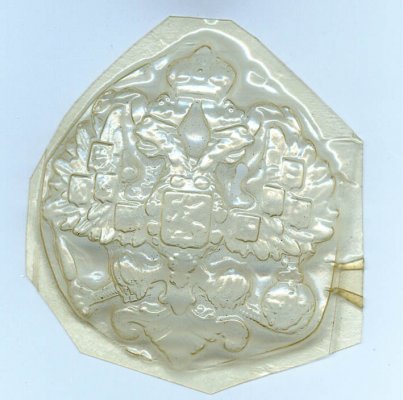

Для начала покажу, как на киностудии делали копии наград и знаков различия для съемок фильмов.

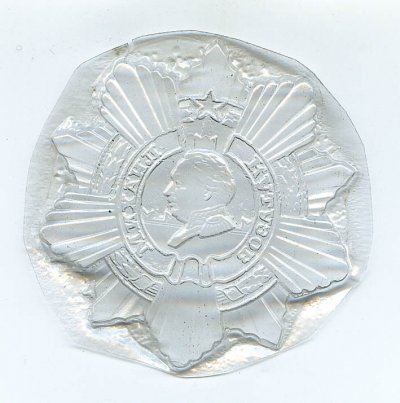

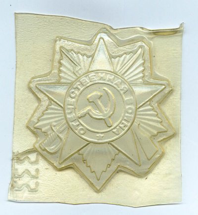

Этап первый: с настоящего ордена изготавливались слепки путем вдавливания знака (или его копии без эмали) в нагретый пластик.

Этап 2-ой: красился основной фон, и производилась обрезка.

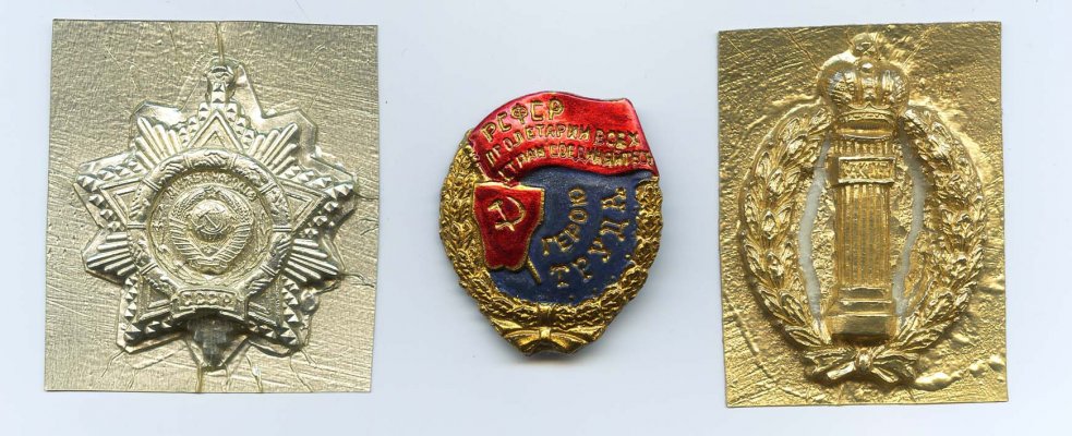

Этап 3-й: Окончательное раскрашивание, вклейка кламмеров и наклейка накладки из холста на реверс.
ВСЕ! знак готов.:45:

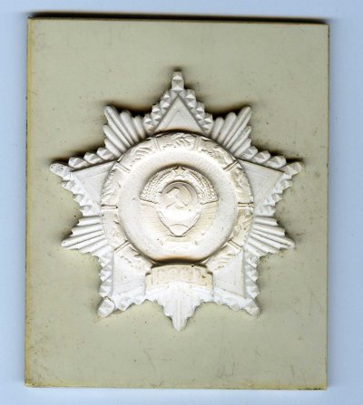

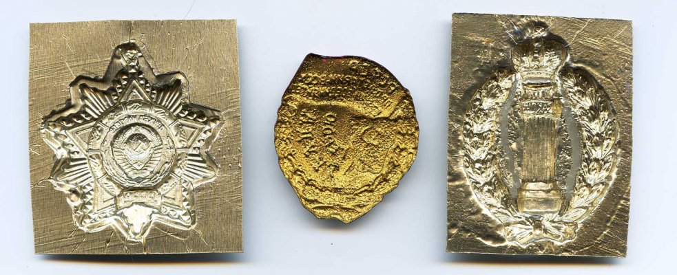

Нашел сейчас в одной коробочке такую штуку.
Думаю это и есть "мастер-штамп" для вдавливания в пластик.
Если спросите, а где кольцо сверху знака, отвечу: там скол, видимо отвалилось

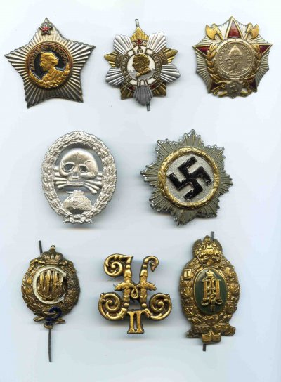

Для производства копий знаков 3-го рейха, использовались подлинные награды. Для этого варварским методом удалялись заколки с реверса.

В этот же период он сам придумал, испытал и начал активно применять в производстве наклеенную фольгу на тонкий и прозрачный винидур. Ордена стали получаться более реалистичными нежели предыдущие - с выкрашенным фоном "серебрянкой" или "золотой" краской. Стал использовать прозрачные цветные лаки для имитации эмалей и еще много чего интересного и нового.:wink3:

Денис! Это какой год был? Я немного в теме и литьем под давлением на Мосфильме награды не изготавливались. Только ручным типографским прессом, поштучно, предварительно разогревая кусочек винидура над электрической плиткой с положенной на нее ситом, чтобы можно было разогреть пленку до необходимой кондиции и вручную перекладывался под пресс и раскручивался маховик... Удар и орден готов! :biggrin: И так целый день! Каменный век, но мышцы накачиваются! :biggrin: Дальше к девочкам на второй этаж под роспись, вклеивание крепежа и финальную обрезку.
Литье под давлением это что-то новое. Возможно сегодня там так и изготавливают, но я рассказал про период 70-80-х годов.:drinks:
