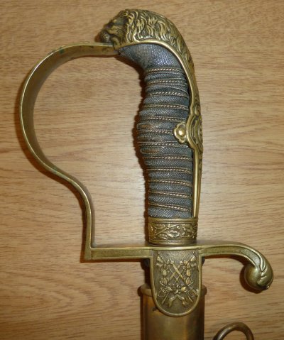

Немецкие кавалеристы с саблями, палашами и шпагами.

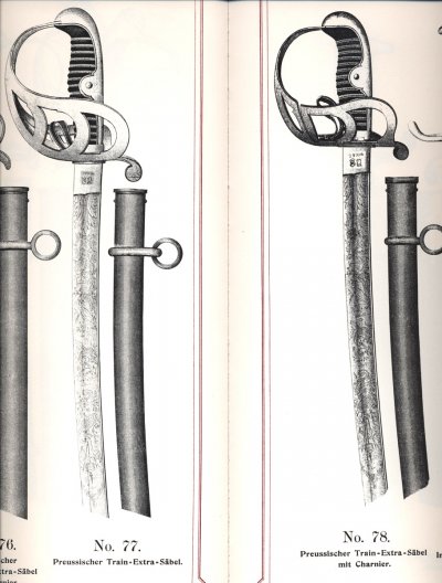

После принятия на вооружение KD-89, этот тип сабли(M 1852) остался на вооружении: частично в кавалерии, частично в конной артиллерии, и в частях снабжения.
В каталоге фирмы WKC этот тип сабли значится, и как кавалерийская сабля со стальным корзинчатым эфесом, и как сабля прусских частей снабжения.

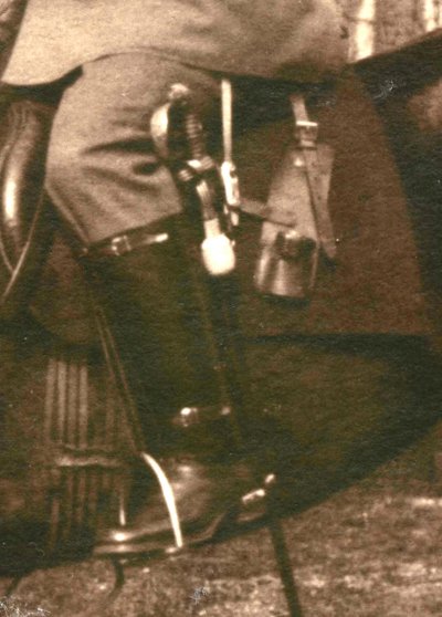

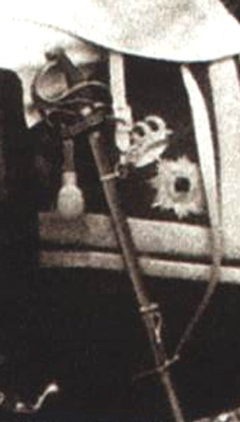

Ещё одно фото всадника.
На лошади офицер-медик.
Его униформа не позволяет определить из какого он рода войск.
Он может быть полковым медиком в кавалерии, пехоте или артиллерии...
Может быть в составе санитарной колонны дивизионного, корпусного или армейского подчинения.
К седлу у него приторочен прусский палаш KD-89.
    783.9 KB · Просмотры: 382

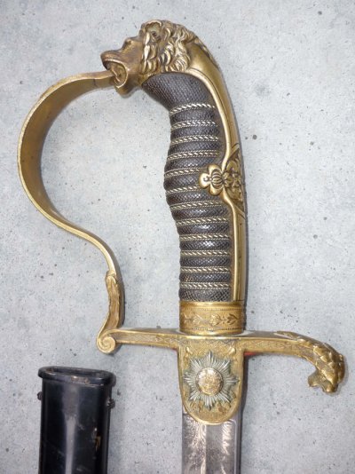

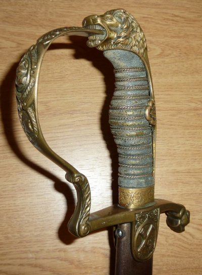

Примерно такая:
    276.2 KB · Просмотры: 363

Примерно такая:
    279.1 KB · Просмотры: 358

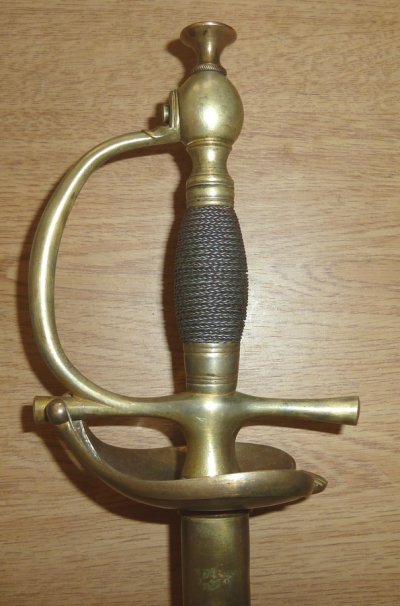

Не видел на фото, но видел в продаже шпаги офицеров прусских кирасир, но с коричневой кожей на ножнах, которые называли шпагами офицеров конных егерей.
На ножнах шпаги офицеров прусских кирасир, чёрная кожа на ножнах.
    212.4 KB · Просмотры: 363
