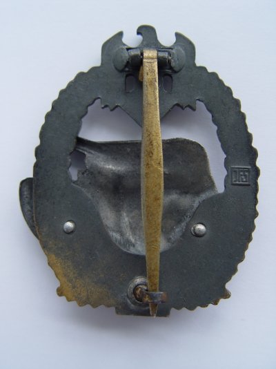

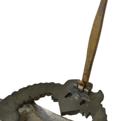

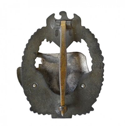

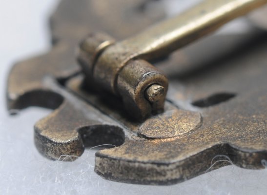

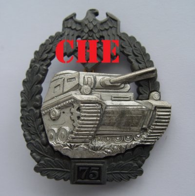

По просьбам соратников по теме!
За последнее время на нашем рынке всплыли американские подделки этих знаков.
В разное время их называли супер-подделками!
По моему мнению было несколько вариаций этих подделок.
Фуфлогоны совершенствовались! Качество подделок росло!
Особое внимание нужно уделить фурнитуре и качеству сборки!
Берём для примера подделку из этой темы:http://ak-group.ru/forum/showthread.php?t=5749
И фуфловый знак от коллекционера, попавшего с ним в своё время(см. ниже).
(Фотографии оригинального знака будут с логотипом)

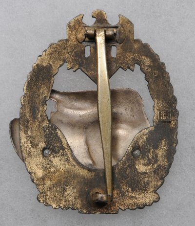

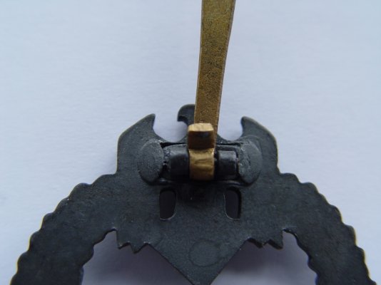

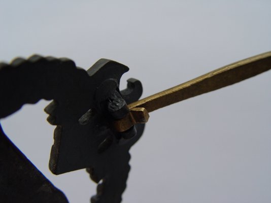

Первая проблема: заколка
Неправильная форма, неправильный загиб.
На первых вариациях фуфла - острое окончание и изготовлены не из магнитного сплава.
    294.1 KB · Просмотры: 668
    301.9 KB · Просмотры: 723

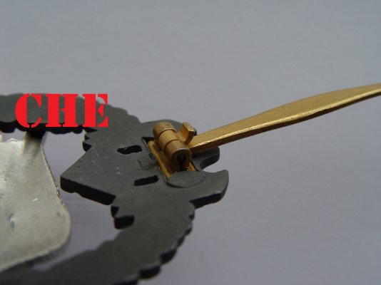

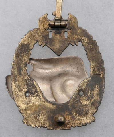

Вторая проблема: запрессовка площадки заколки, клёпки
Площадка кривая, основание НЕ!магнитное! Ужасные клёпки!
Шпилька вываливается или крайне не аккуратно установлена!

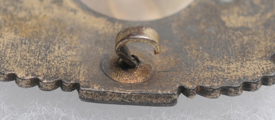

Третья проблема: ответный крюк
Тут фуфлогоны постарались, но запрессовку всё-таки не смогли повторить на 100%
На ранних подделках - НЕ!магнитный!

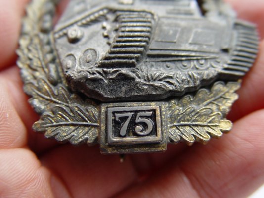

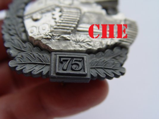

Четвёртая проблема: шильда с номером
На оригинальной шильде есть небольшие риски, которые "ушли" после литья!

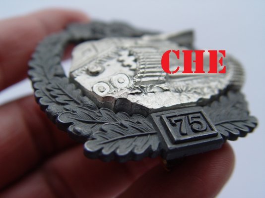

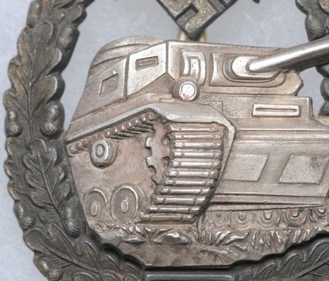

Пятая проблема: литьё!!!
Знак "усох" по вертикали и горизонтали на 1-1,5мм
Накладка в виде танка на оригинальном знаке имеет следы вырубки!
На фуфловых - танк замылен, дырки и мелкие наплывы, точки!
    544.5 KB · Просмотры: 607
    372.2 KB · Просмотры: 672

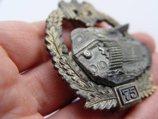

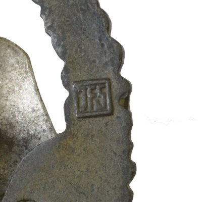

А теперь оригинальный знак!
    180.1 KB · Просмотры: 738
    179.6 KB · Просмотры: 701

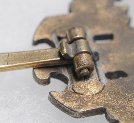

Форма заколки, загиб!
    175.2 KB · Просмотры: 641
    157.2 KB · Просмотры: 649

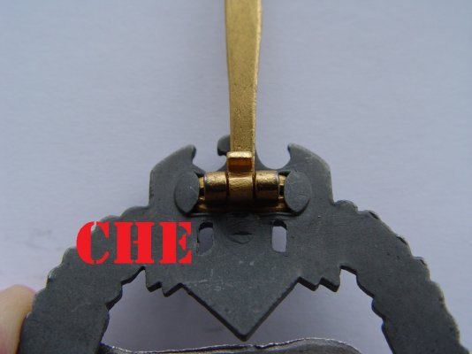

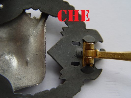

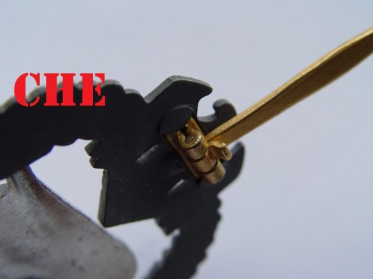

Запрессовка!
Обратите внимание на отсутствие зазоров между подвижного механизма!
    142.5 KB · Просмотры: 594
    151 KB · Просмотры: 719
    261.5 KB · Просмотры: 681

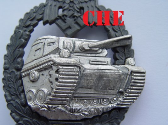

Танк!

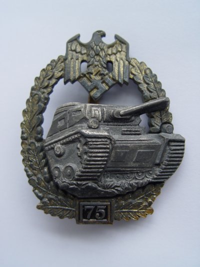

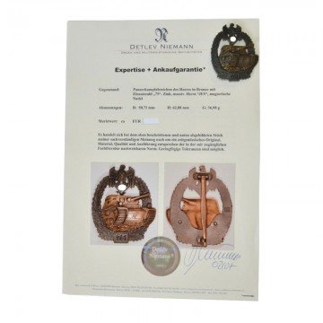

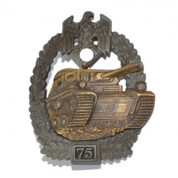

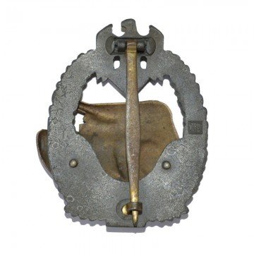

Ещё пару подделок, проявившихся не так давно!
    102 KB · Просмотры: 349
    50.1 KB · Просмотры: 377
    85.3 KB · Просмотры: 460
    112.7 KB · Просмотры: 515

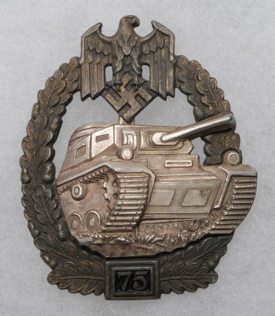

Последняя вариация фуфла, которую я видел, имела настоящую заколку...
Возможно от тучи "RK" или др., вызолочена и довольно грамотно запрессованна!
Но всё-таки есть ещё маленькие нюансы, по которым можно отличить и эту, новую супер-подделку! ;-))))))
С уважением, Евгений
P.S. Эти примеры могут быть использованы и на общештурмовых знаках от "JFS" с шильдами "75", "100"...
Будьте внимательны!!! Фуфлогоны не дремлют!!!

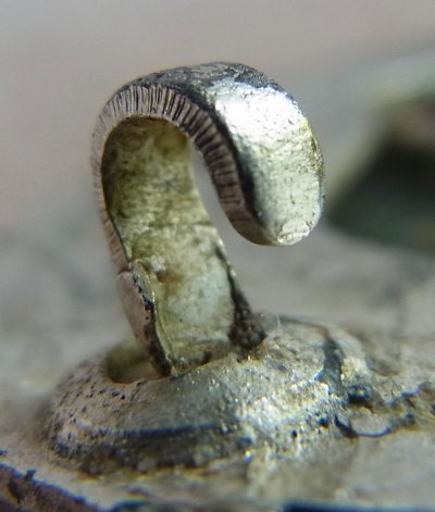

Тут фуфлогоны постарались, но запресовку всё-таки не смогли повторить на 100%
На ранних подделках - НЕ магнитный!
Женя снимаю шляпу:45:
Мои 5 капель:wink3:
Ответный крюк с гурта должен иметь такие морщинки :drinks:
И естественно он должен быть магнитным:drinks:
