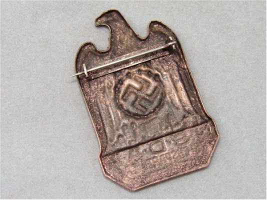

Встретился вот такой редкий знак.
Из серебра 800-ой пробы, клеймо внизу с гурта свастики.
С номером награждения на реверсе "53".
Размер 42х48 мм.
Как он Вам?

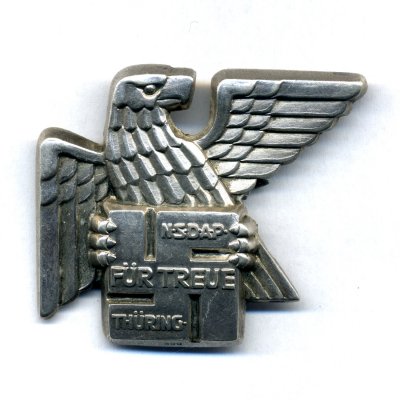

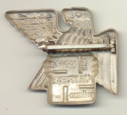

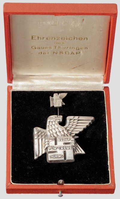

Не очень.

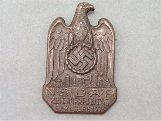

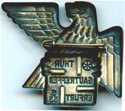

Даже знак мероприятия " Thur. Gautreffen Erfurt 1933 ", послуживший прототипом для знака Гау, выглядит намного аккуратней ( в данный момент держу в руках оба типа знака Erfurt ).
Оригинальный знак Гау Тюрингия, с месяц назад, был продан у Вайце ( появился в пятничном обновлении, а в субботу от него и след простыл ).
Заколка отличалась и клеймо 0.800 на реверсе свастики. Номер был семьсот с чем-то.

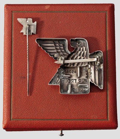

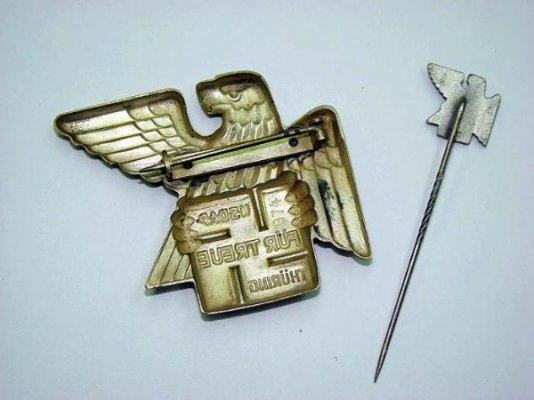

вот для сравнения

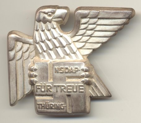

- Продавали кучу штампов, где Тюрингия присутствовал, видел наверное. Матрица в ржавчине, а переводник "рабочий"! Если штампы "родные" - практически любой Тюрингии априори пи_дец... Только при микроисследовании и сравнении множества экз-ров, можно надыбать, какие новодельные...
И ещё один фуфловый для наглядности!
Как и все знаки этого "второго типа"!
Была возможность изучать в живую.
И на коробки без слёз не взглянуть.
Этот уже по-аккуратней сделан, чем предидущие, но номер слишком большой (ИМХО).
