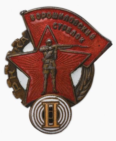

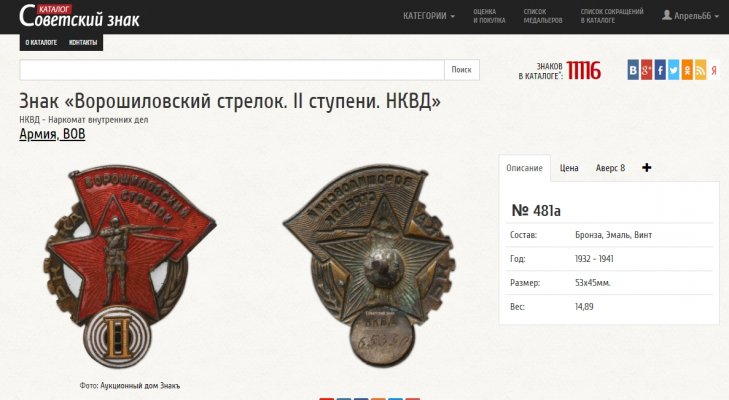

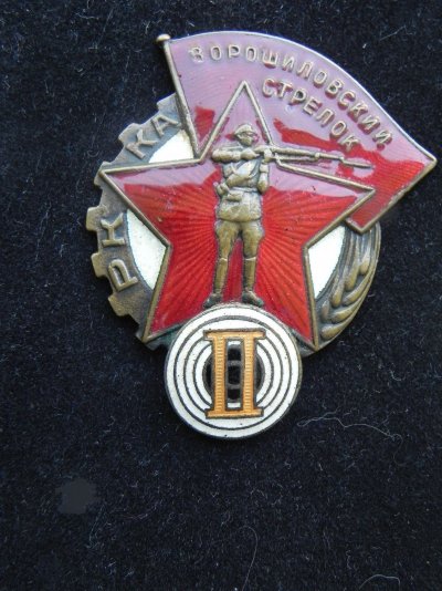

О знаке ворошиловский стрелок II ступени НКВД

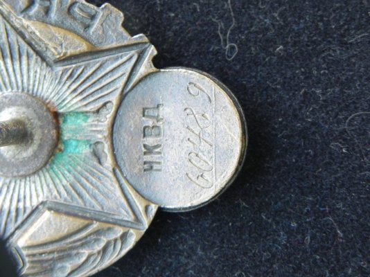

Расширим границы варианта 1 разновидность 3.

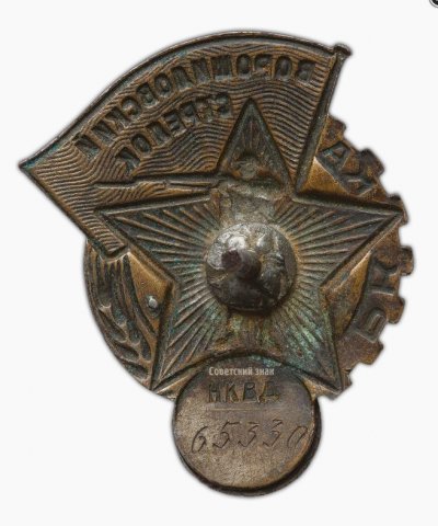

В первой статье они заканчиваются 64593. Наткнулся в сети на 65330 с аукц. "Знакъ".
    310 KB · Просмотры: 559
    451.7 KB · Просмотры: 577
    293.4 KB · Просмотры: 574
Аверсы пишут не мудрствуя, лишь бы пипл хавал.

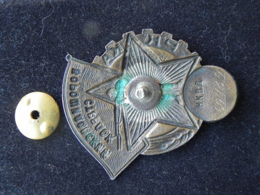

На документе, выданном пограничнику, стоит номер 40279. Если на ГУПВО номера не ставились, то значит знак НКВД ? Или просто, номер по порядку ? Судя по креплению винта, НКВД и ГУПВО были одинаковых конструкций. Может, разница в производителях ? Или времени изготовления ? Судя по большому номеру на знаке НКВД 3-го типа и тому, что я показал, винт с площадкой выпускался несколько позже.
А другие удостоверения к данным типам знаков кто-нибудь встречал ?
Вопросов больше чем ответов, к сожелению, точные ответы о знаках НКВД-ГУПВО, можно получить только в архивах ФСБ, а они, как известно, закрыты. Я думаю, что единственным производителем знаков НКВД-ГУПВО, была фабрика ФАБМАСС.
Судя по данным: http://www.forum.aroundspb.ru/index.php?t=msg&th=12348&goto=170838
Можно сузить время производства знаков НКВД-ГУПВО с 15 октября 1935 года (дата передачи ФАБМАСС в Леноблсобес).
А вот кто был производителем армейского знака вопрос открытый. Достоверных знаков с родной гайкой я не видел.

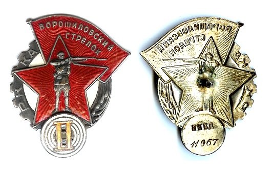

Надеюсь, что эти фото в тему. Когда-то был в коллекции....
    75.6 KB · Просмотры: 555
...Можно сузить время производства знаков НКВД-ГУПВО с 15 октября 1935 года (дата передачи ФАБМАСС в Леноблсобес).
В смысле сократить до 15 октября 1938 г. ? Судя по удостоверению, выданному 7 октября 1935 г. пограничнику с номером знака НКВД 40279, сколько же их было наштамповано ещё, раз на том, что я поставил в посте 21, номер 65330? По всей видимости, выдавались они гораздо дольше, чем закрыли их выпуск.

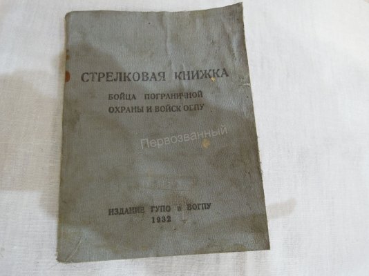

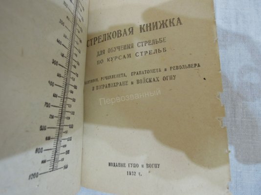

dlja bazy
    354.4 KB · Просмотры: 530
    399.9 KB · Просмотры: 524
    263.7 KB · Просмотры: 540

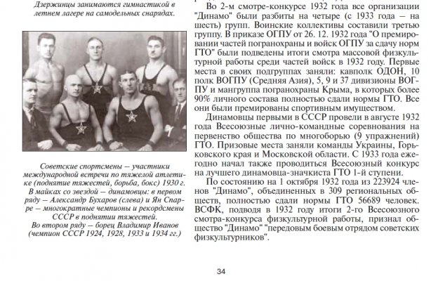

Судя по проводимым регулярным спортивным мероприятиям, вполне возможно. Вот из книги по обществу "Динамо" немного.Массовость была большая. Нормативы-то они наверное, параллельно сдавали. Отстрелял на соревнованиях-записал в книжку ОСОАВИАХИМа. Тем более в 1935 г. директива вышла на "впереди планеты всей". Массовый всплеск улучшения спортивной подготовки.
Интересно бы об ОСОАВИАХИМе что-нибудь по статистике поподробней почитать.
