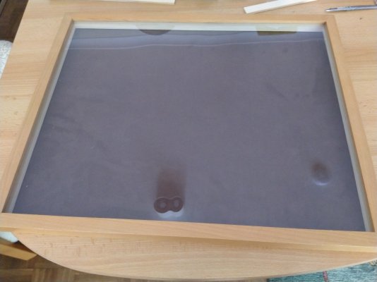

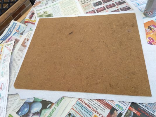

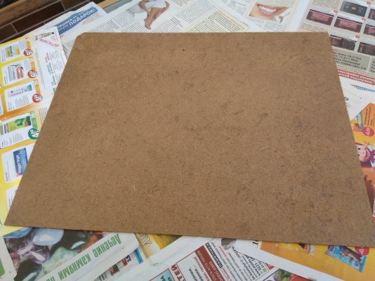

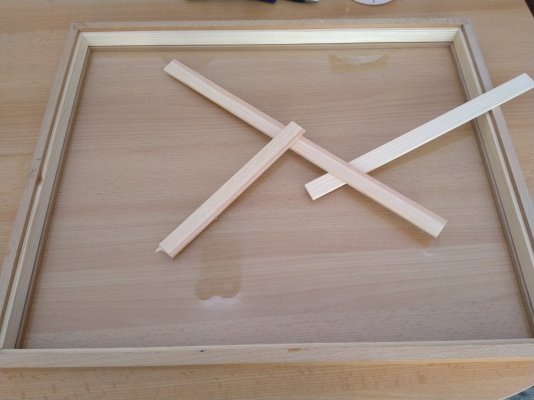

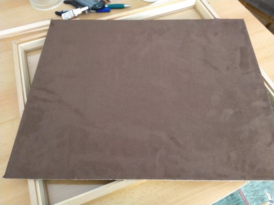

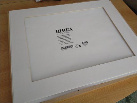

Давайте и я поделюсь опытом.
В магазинах IKEA продаются недорогие рамы серии RIBBA.

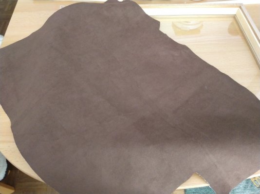

В строительных магазинах продаются тонкие рейки и клей в аэрозольных упаковках. Для подкладки использовал кусок обивочной ткани, похожей на замшу.
Выкладываю фотографии поэтапного изготовления.
Надеюсь, пригодится.

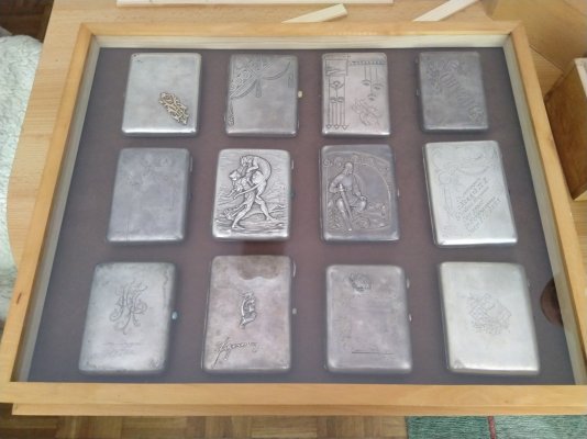

За пару часов сделал шесть таких витрин. Цена каждой в пределах 10 евро.

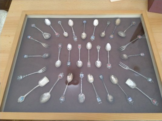

Я пока не крепил предметы, разложил так, для примера.
Но думаю, что портсигары можно крепить леской. Открыл, через дырочки привязал, а потом закрыл портсигар. Ничего не будет видно.
С ложечками сложнее, их много. Попробую на капельки горячего клея из пистолета.
не ставь на клей , проходил это . после клея останется темное пятно которое потом трудно убрать. не знаю почему но реагирует с серебром и алюминием.
Может подойдёт Museum Gel? Сам не пробовал ещё.

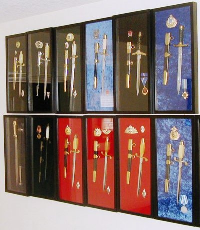

Очень давно, когда ещё развешивал рамки по стенам, я делал много проще.
Брал ящики (описанные выше) нужной толщины и в крышке вырезал лобзиком отверстие (отступив от края 0,7 -1 см). С внутренней стороны закреплял стекло.
И в моём случае ящики всегда можно было легко открыть и достать предмет.

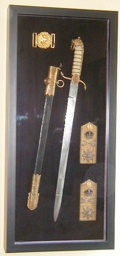

Моя небольшая коллекция кортиков
