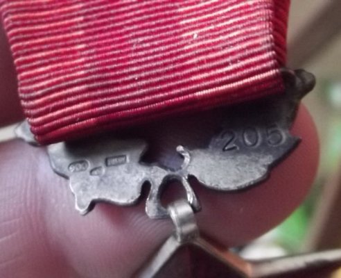

Большая вероятность, что это простой перевес. Покажите пожалуйста крупнее клеймо на соединительном кольце звезды.
Шел посмотреть клейма на своих.Смотрел на подвесках-на ЧСР-zukov,900,козуля.На ЧССР-zukov,900,в квадратике P .На ЧССР нет козули.
То-есть, поменяли герб, поменяли тут же клейма?!
На орденах КЗ ЧССР в принципе не можеть быть косули?

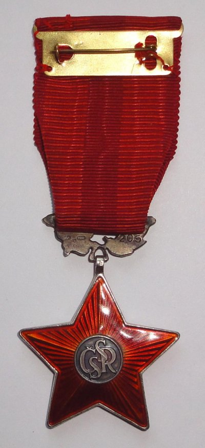

Наконец пришла звезда. Давайте разбираться.
Аверс.
    153.7 KB · Просмотры: 557
Реверс.
    153.3 KB · Просмотры: 430

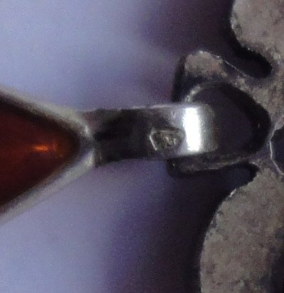

Клеймо на ушке. Похож на зайца с тройкой.
    46.1 KB · Просмотры: 391

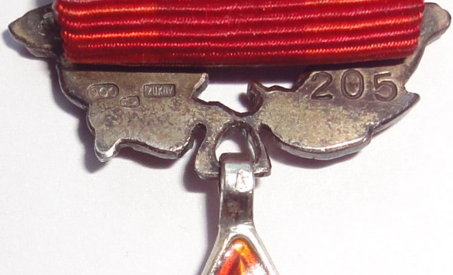

Клейма на подвеске. 900, Zukov и кажется косуля с тройкой.
Клейма отличаются, следовательно разные детали.
    151 KB · Просмотры: 376

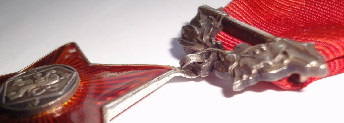

Что ещё интересно, загиб на ушке уходит в сторону аверса.
Я посмотрел другие звёзды, у них наоборот.
Такое бывало?
    191.1 KB · Просмотры: 415
Однозначно звезда перевешана.
Да это понятно. Не могло быть такого номера на ЧССР.
Меня больше ушко интересует.
