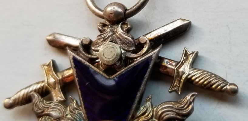

Подскажите производителя.
Вес. 23.3гр.
Таблетки накладные. Вензел и лев тоже.
Что-то похожее на клейма есть на подвесной орнаменте.
На лезвие меча похоже на 0.
Эмаль очень тёмная.

Смущает очень тёмная эмаль.
Нижний луч тоже странно выглядит - ремонт?
:wub:
Ремонта не замечено.
Эмаль в УФ не светится.
Попозже сделаю сканы.

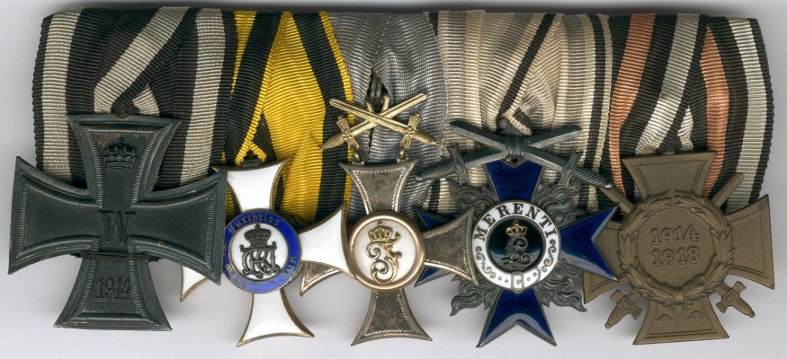

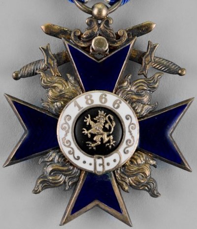

Миша верно отметил укрепление нижнего заднего луча.
Вкупе с тёмной эмалью мы сразу же получаем примерный период - это окрестности первой мировой и сужаем круг потенциальных производителей.
    104.7 KB · Просмотры: 215

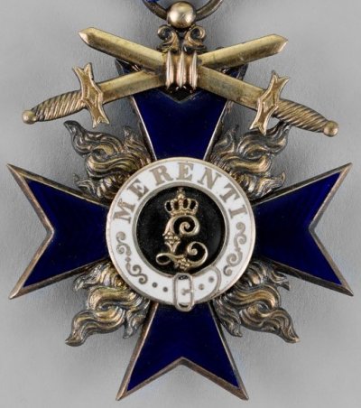

Атрибутировать этот крест в отсутствии клейм нам поможет вензель (кстати, эти ленивые черти не только клейма "недостучали", но и вензель немного "недопилили")
А точнее - форма короны, которую нельзя спутать ни с одним другим производителем знаков ордена.
Форма рукояток мечей тоже может пригодиться.
Итак, чей же это знак?
В подозреваемых может быть только один - Якоб, что из Штраубинга.

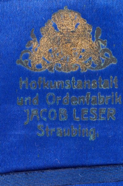

Стандартный набор клейм на крестах его работы включает себя
950 + J.L.
на ордене.

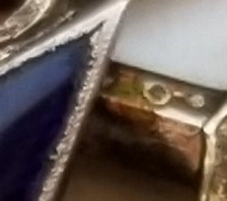

И мне кажется, что именно недопробитое J.L. просматривается и на нашем знаке.
    149.6 KB · Просмотры: 191

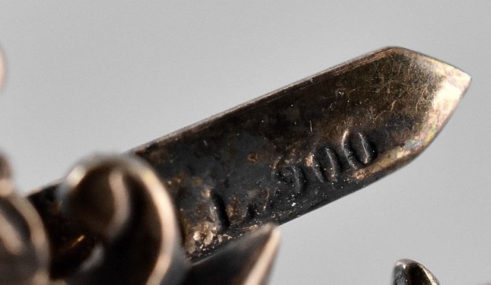

Мечи клеймятся тем же J.L. + 900.
Чаще всего клеймится правый верхний меч (реже - левый).
    102.1 KB · Просмотры: 215
В нашем случае J.L. ушло под луч, а от 900 осталось только 0.

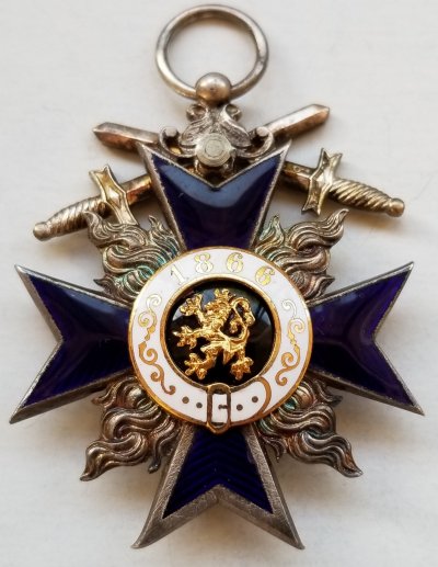

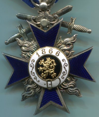

Давайте сравним знак с чёткими клеймами, что были показаны выше, с нашим красавчиком.
    1.3 MB · Просмотры: 205
    108.5 KB · Просмотры: 193
Реверсы.
    1.3 MB · Просмотры: 213
    110.9 KB · Просмотры: 211

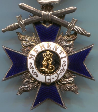

Я бы сказал, что знаки идентичны настолько, насколько это вообще возможно у этого производителя.
