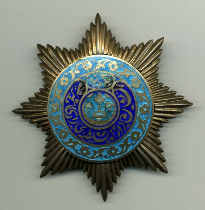

А у Кейбеля и Осипова были только с "зеленью" или и те и те ? Я, к сожалению, пока до них не добрался. Почему бы им и на внешний рынок не поработать ?
Вот непонятно мне пока как отличить серебряные ордена второй степени от третьей ? Равно, что и золотые. И какой степени отнести золочёные ?
У Осипова и те и те.
У Кейбеля видел только "зелень".
У Морозова тоже только "зелень"
Это какая же должна быть ёмкость у этого "внешнего мусульманского рынка" :shok:

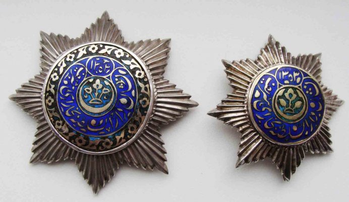

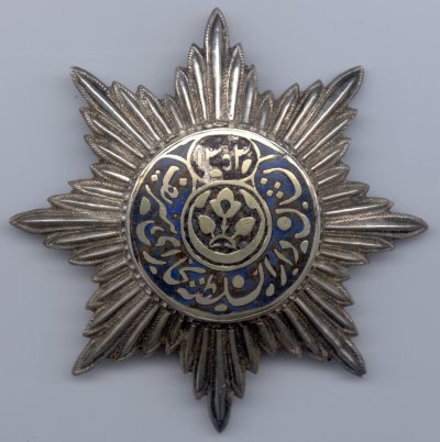

Видимо, при помощи размера :wink3:
Слева первая степень серебряной звезды.
Справа третья (?) степень серебряной звезды.
    91.9 KB · Просмотры: 628
По моим воспоминаниям примерные размеры звёзд
1 класс 95 мм
2 класс 85 мм
3 класс 75 мм
1 класс 95 мм
2 класс 85 мм
3 класс 75 мм
Не хило золотая 95 мм :wacko:

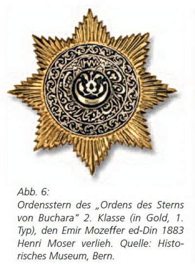

А как для первого типа золотых звёзд трансформация в размерах осуществлялась ? Розетки одинаковые что ли были ? Немцы что-то размеры указать забыли. А розетка, судя по орнаменту, на первый класс тянет...
    165 KB · Просмотры: 531

В посте #56 стоит серебряная звезда первого класса.
В посте #57 серебряная звезда то ли второго, то ли третьего класса.
А я опять о своём. А вот и нет ! В посте № 56, судя по данным размерам(85 Х 85) и золочению (для не имеющих денег), опять-таки "Золото" 2-й степени.

Зато, похоже, нафантазировать не забыли.
Про "первый тип" :wink3:
P.S. Никакого "первого типа" я не вижу, а вижу простую вариацию работы золотой звезды.
А год-то 1277 стоит... Они это ,видимо, имели в виду.
