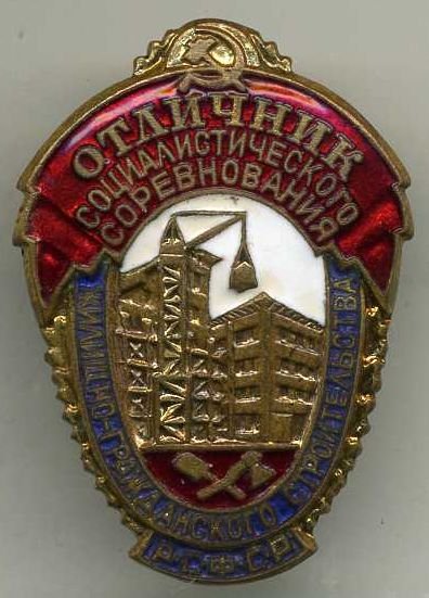

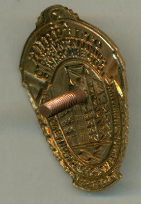

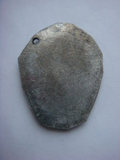

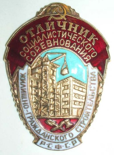

В последнее время стало появляться много ОССов подозрительных.:cools:
И не секрет,что и подделок стало больше и качества отличного.
Вот знак,который позиционировался,как пробный.
Я не могу назвать его подделкой,хотя раннее мне не встречался.
Прошу мнений.
Сканы знака предоставил Leon13,за что ему спасибо.:drinks:

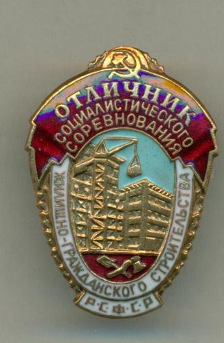

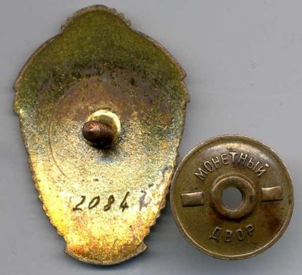

Это для сравнения известный знак.
    53.8 KB · Просмотры: 682
    61 KB · Просмотры: 701
Судя по холодной пайке винта, это не то!:cools:
Да и как показывает практика, сначало были плоские знаки, а затем промакашки, а тут я так понял, это ранний тип якобы пробник!
Да и неправильная эмаль только по тому, что скорее всего не было подходящей по цвету нормальной эмали!

...а сколько ещё будет появляться...с развитием современных технологий
и жаждой наживы :mda:
теперь начнём издалека...что значит пробный??? - в моём понимании это
знак изготовленный в нескольких экземплярах (2-6-7-8), но НЕ утверждённый...может быть разный сюжет, могут быть разные эмали...
но Чисто технологические моменты изготовления Должны быть одинаковы!
для данного периода изготовления знаков на данном производстве...
а именно:
-способ пайки винта и вид припоя
- ДекоративноЗащитное покрытие - наличие и идентичность
ещё раз повторюсь - наличие ДЗП - обязательно должно присутствовать
для знаков этого периода и изготовителя
- тип применяемых эмалей( в данном контексте надо взять и сравнить красную эмаль у этого знака и у известного)
переход от гладкого реверса к рельефному, и далее к Полному контррельефу( зеркальный реверс) - вполне нормальное явление для
многих цепочек разновидностей..........это связано с износом штампа, или переходом на полуавтоматизированый способ холодной штамповки,
когда начали штамповать уже с листа проката, т.е. стал применяться "закрытый" штамп, который одновременно вырубал заготовку
и штамповал рельеф, в то время как ранее сначала вырубали заготовку, а потом штамповали "открытым" штампом...и здесь надо грамотно идентифицировать штамповочные уклоны( для выхода облоя)
вобщем этот "пробник" мне не нравится пока, желательно оба знака вживую рядом сравнить
а вобще ...подобные проблемы будут возникать и возникать, потому как технологии стали доступны...ну не сидит сейчас ЛЕВША-самородок, и не копирует матрицу старого знака вручную - комп отсканировал, отцифровал, кроки нанёс лазером, далее электрохим травление, доработка в рабочее состояние...вобщем если оснащение предприятия позволяет - всё недолго и недорого
а вывод - такой...не надо бояться и стыдится своих ошибок, потому как научиться можно только на ошибках, но чтобы такое не стало рецидивом - приходите на эту площадку( благо здесь рулят - Не деньги),
и давайте обсуждатьи вопросные темы, и вопросные предметы...
...а пока из более, чем двадцати любителей ОСС весьма приличного уровня, активно присутствующих на forums.SU
здесь, к сожалению принимает участие лишь небольшая часть
Марик,Виталий, спасибо за мнения.
Они совпадают с моими подозрениями.:cools:
Виталий,я пригласил некоторых спецов,но видать некогда... пока...
Вот наплодим здесь тем с полезной информацией - подтянутся!:wink3:

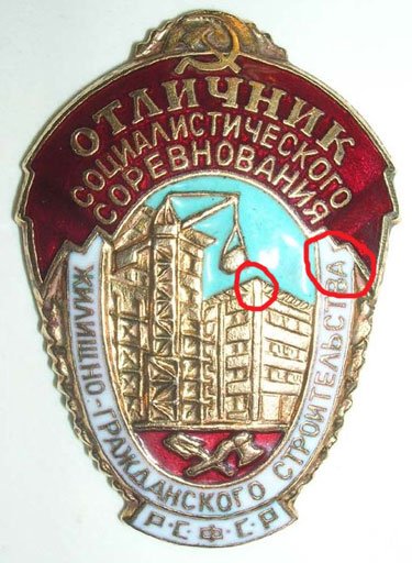

Вот
    125.1 KB · Просмотры: 652
    140.8 KB · Просмотры: 434
Каким образом?
И как быть уверенным,что этот образец старого знака?
Если нет уверенности в источнике этого образца, нужно просто детально сравнить его с 100% оригинальным знаком.
    51.3 KB · Просмотры: 549
    62.7 KB · Просмотры: 494
Думается - Никто не станет оспаривать, что знак - изготовления 50-60 гг,
а потому ( ни война, ни др экстримы) нет вероятности, что матрица была
уничтожена...далее "развитие ситуации" может интерпретироваться согласно своей фантазии ...развития событий ... и всё будет... "с определённой долей вероятности"
не факт...не монету чеканим...всё зависит от наладок пресса,
не нашёл "криминала" по разнице "представленых аргументов"... :blush2:
материал заготовок - тоже имеет немаловажное значение...для конечного результата
Не монету, но различие штампов отрицать невозможно.
такие различия в деталировке могут объясняться следующим образом:
- в алюминии, как правило, делают "пробные/рабочие" оттиски, при доработке штампа, когда резчик и технолог ищут
"техническое решение" для готового образца, заданного ТУ, где
определяющим моментом является материал с конкретными физическими свойствами
по алюминию можно работать и незакалённой матрицей, т. е. НЕ
"готовым вариантом"
...это всё в контексте "НЕ ФАКТ"...мы просто ищем истину
"готовым вариантом"
Не спорю, по технологии производства знаков СССР просто не являюсь специалистом, многих деталей советского производства не знаю.
Немцы для "пробных" оттисков при резке штампа и для образцовых оттисков использовали свинцовые заготовки.
Тогда вопрос в другом, то что мы обсуждаем, - промежуточный "рабочий" оттиск или образцовый(утверждённый)?
Действительно, не вызывает никакого сомнения что знак изготовления 50-60 годов.В живую смотрится просто великолепно.При получении знак показывал в Киеве на слете-ни один из собирателей знаков не высказал отрицательного мнения-всем нравится.Думается мне что это утвержденный знак-но каким то образом не попавший в массовое производство.С ув.
