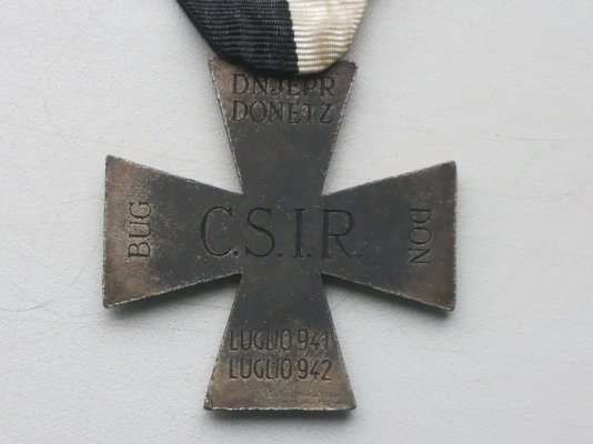

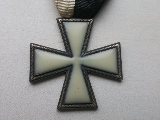

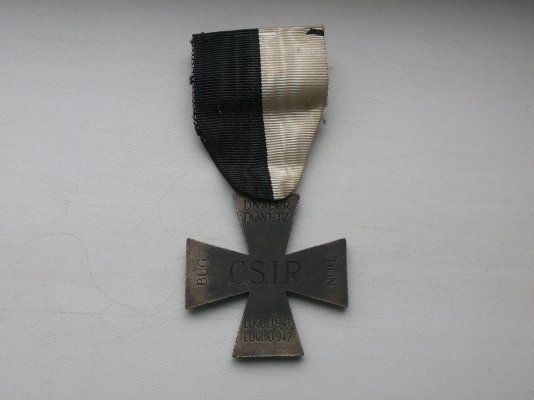

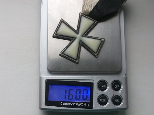

Ув.форумчане.Просьба определить крест на оригинальность.Вместо белой краски- ЭМАЛЬ.Горячая или холодная-не знаю.Крест цинковый,лично мне нравится..Сразу возникает вопрос:можно ли на цинк наложить эмаль?Даже чисто теоретически?Со слов родственников бывшего хозяина-эмаль он делал у ювелира.

Сам крест у меня отторжения не вызывает. По эмали, не подскажу, но думаю что это возможно.
Чуть позже перенесу в соответствующий раздел.
цинк - Температура плавления 419,6 °C
Холодная эмаль - это современные составы на основе либо акриловых красок, либо эпоксидных смол. Наносят ее в жидком виде, как любую другую краску. Запекают при температуре 120 градусов. Холодная эмаль значительно проще в работе, но ее можно повредить даже ногтем
тоже верно.
p.s. мой месседж был в том, что температура плавления цинка выше температуры наложения холодной эмали.
На этих крестах из цинка должна быть просто белая краска.
По фото мне кажется, что это не эмаль, а какая-то синтетика, типа эпоксидки.
Я тоже всяко рассматривал..И склонялся к химии к склеем ПВА))Но,эпоксидка другая..
В общем, на кресте не то, что должно быть. :drinks:

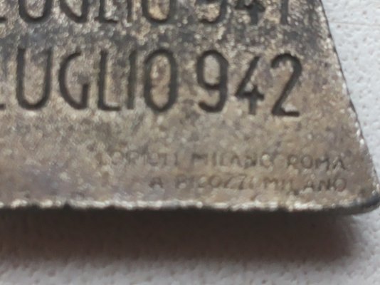

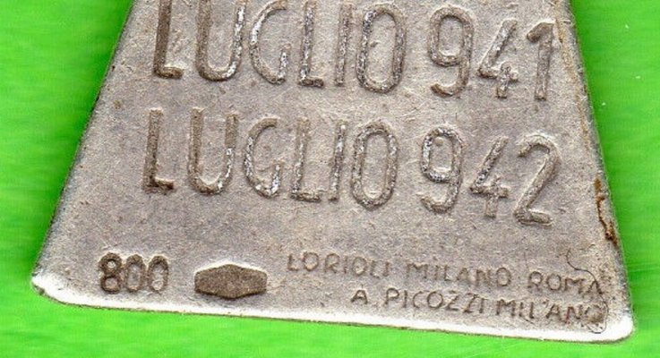

Клейма крупнее.
Отчетливо видна проба серебра - 800. Второе клеймо не разобрать.
Плохо, что клеймо не разобрать. Т.к. если на нём есть фасции, то это до 1945 г., а если нет, то после. Форма клейма была неизменной до 1968 г.
На фото ниже - послевоенное клеймо.
Это конечно же неверно.
Фасции были удалены с итальянских клейм законом №313 от 25 октября 1944 года (Decreto Legislativo Luogotenenziale 26 Ottobre 1944 n. 313).
