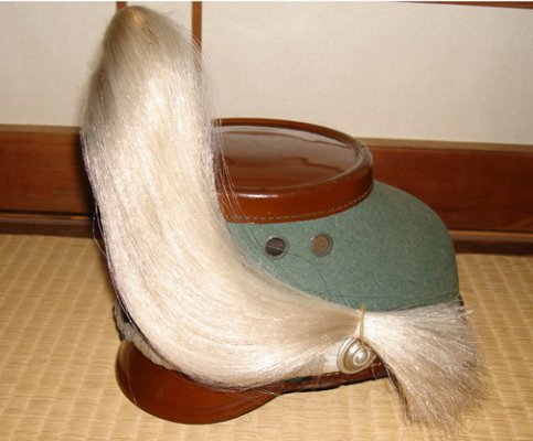

Пара Шако

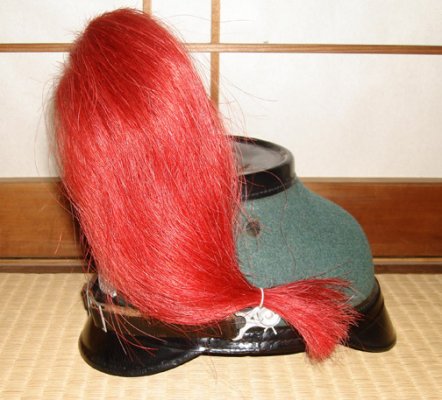

Но все же рано резюмировать тему , помогите разобраться в хвостах :
1. Как же он правильно называется , это хвост ?
2. По всей видимости белый - офицерский , черный - младший командный состав , кто носил красный ?
    142.9 KB · Просмотры: 339
1. В простонародье - плюмаж. У них дословно - волосяной куст.
2. По 1936г. Из конских волос: черный - пеший полицейский, красный - музыкант, жандармерия - из буйволиных волос. Внешний слой белый, внутренний черный - для генералов.

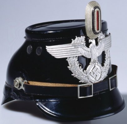

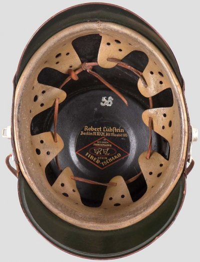

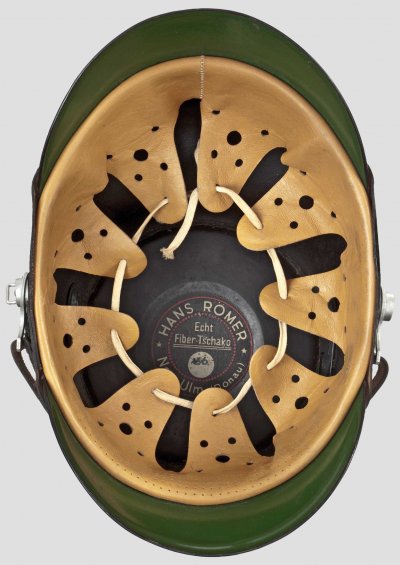

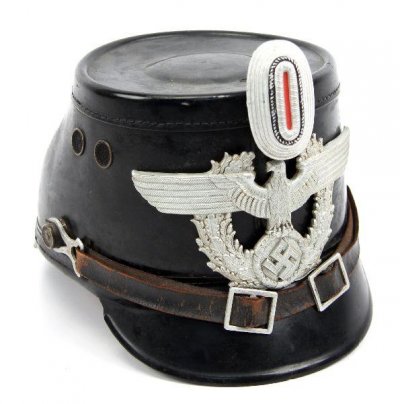

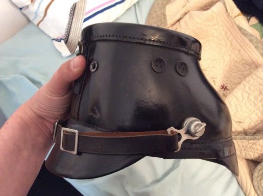

1. Черное Шако - пережиток Веймара и в большинстве своем сборники ( мутанты ) , носили как полиция порядка так и муниципалы , например полиция Берлина. годы существования 1934-1936 гг.
    143.2 KB · Просмотры: 331
    48.3 KB · Просмотры: 331
    53.8 KB · Просмотры: 297

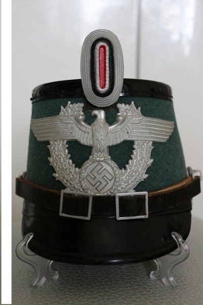

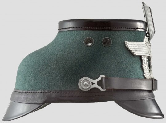

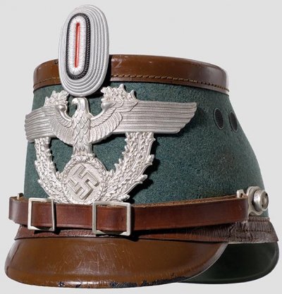

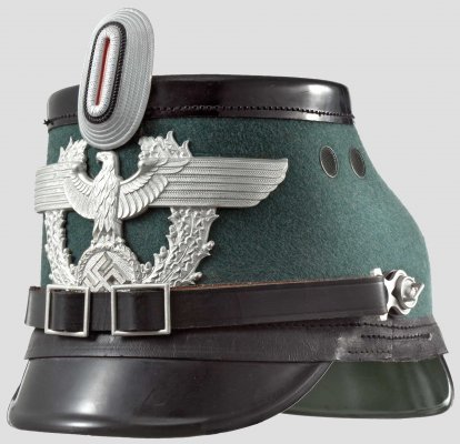

2. Зеленое Шако с черной кожей - носилось полицией порядка, в период с 1936 - ???
    34.8 KB · Просмотры: 348
    265 KB · Просмотры: 329
    309.7 KB · Просмотры: 332
    236.2 KB · Просмотры: 319

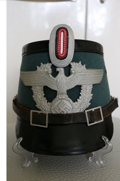

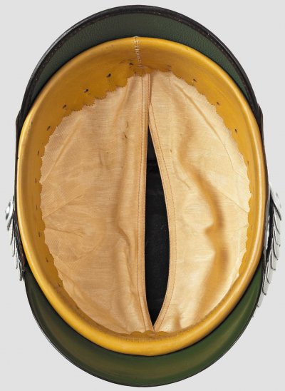

3. Зеленое Шако с рыжей кожей - носилось служащими жандармерии, в период с 1936 - ????
    70 KB · Просмотры: 315
    171.5 KB · Просмотры: 324
    160.8 KB · Просмотры: 323

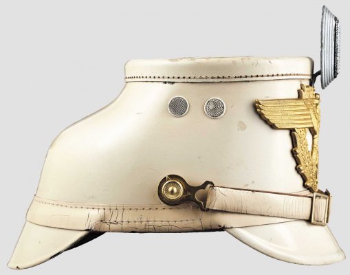

4. Белое Шако с золотистой фурнитурой - носилось транспортной полицией с летним мундиром . В период ????
    279.9 KB · Просмотры: 306
    129.7 KB · Просмотры: 316
    282 KB · Просмотры: 344
5. Офицерские Шако , имели металлический ремешок, шитую верхнюю кокарды и матерчатый подшлемник.

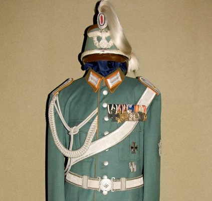

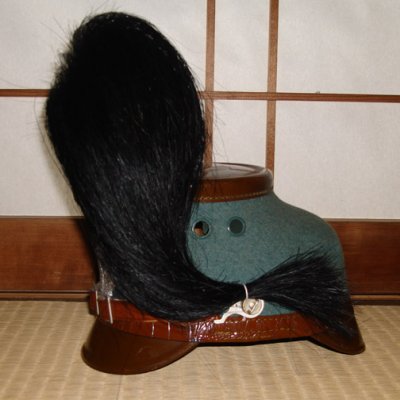

При парадном мундире на Шако крепили султан , который имел 3 расцветки :
- Черную, рядовой и унтерофицерский состав. ( Материал - конский волос ).
- Белую, офицерский состав. ( Материал - волос буйвола, более дорогой и лоснящийся материал).
- Красную, музыканты. ( Материал - конский волос).
P.S.
Генералитет носил комбинированный султан из волос буйвола, внутренней частью черный , внешней белый...
На белом Шако султан тоже носили ( фото правда вот только такое, найду лучше - поменяю ).

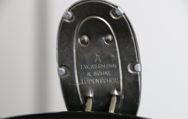

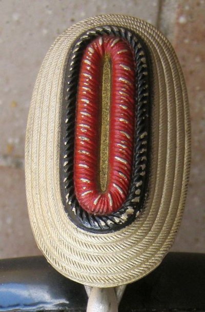

Пардон , но тему Шако полностью закрыть не удается , есть вот такое наблюдение ...

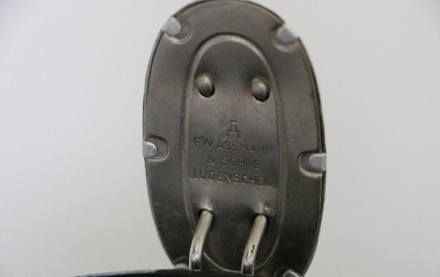

Вот вам , два , совершенно однотипных Шако полиции порядка , отличаются они производителем и ...... Овальной кокардой , точнее порядком расположения цветов в центре , на одном красный - белый - черный , на втором белый - красный - черный, что бы это могло значить ???
    106.9 KB · Просмотры: 377
    106.1 KB · Просмотры: 389
Интересно еще что производитель кокард одинаковый - Ассманн
    66.7 KB · Просмотры: 387
    73.7 KB · Просмотры: 376

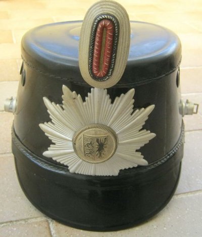

Такое объяснение предложу.
Кокарда наша должна быть в цветах национального флага.
Во времена Веймарской республики у нас цвета так были устроены
    1.5 KB · Просмотры: 97
И кокарды у нас соответственно были устроены
Шлезвиг
    53.1 KB · Просмотры: 359
    70.7 KB · Просмотры: 368
