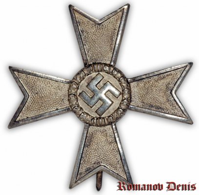

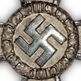

Пару КВК-старая песня....
ВВВ
2,921
Иркутск
Как вам такая пара? :cools:

Интересно услышать мнение форума а также Александра и Константина(Тома)!!!
Alex Ponomarev
24 Окт 2007
27,371
51
55
Денис, КВК без мечей нравится без вопросов!
С мечами, не готов сразу ответить, но не нравится крюк, да и сама форма штампа аверса.
ВВВ
2,921
Иркутск
Спасибо Александр :drinks:
Костя смотрел тему,но пока не высказался:mda:
Для меня очень важно ваше мнение!!!!
Решил "по ворошить старое" т.к. тем темам уже больше года,а на рынке не произошло значительных изменений.Нет изобилия минтовых КВК(за исключением Дешлера),нет особого предложения и по Сувалю....

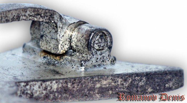

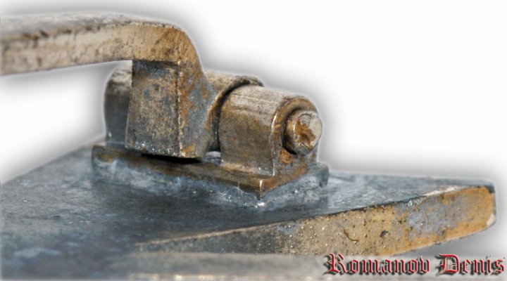

В защиту КВК с мечами могу сказать реальное старение.Там где покрытие,есть мелкие вздутия,том где голый цинк их нет.
Аверс возможно не нравится,т.к. я сильно ошибся с цветопередачей.Цвет цинка должен быть голубоватый(как на реверсе,который в цвете получился корректней).
Там где покрытие целое,присутствует и полировка и матовое покрытие,там где голый цинк видны остатки покрытия и т.д.В общем смотрится всё корректно и правильно.
По крюку.Да крюк странной формы,но в тоже время диаметр пятки и проволки корректный.Кроме того RS использовал множество вариантов зацепа,есть массовые варианты(как на КВК без мечей,или КВК из предыдущей темы),есть и отклонения от "нормы".Поэтому меня это не сильно беспокоит...
Зато очень нравится игла и шарнир,узел гораздо более технологически сложный.Я не нашёл значимых отличий в них,как между этими КВК,так и при сравнении с другими наградами(ЕК-1).
Моё мнение пока осталось прежним,все эти КВК ОРИГИНАЛЬНЫ!!!

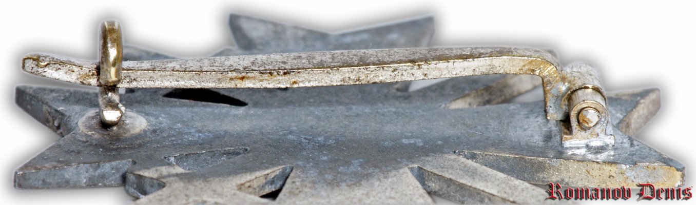

Денис, про КВК с мечами, я написал: "...не готов сразу ответить..."
Дайте немного времени... :drinks:
Alex Ponomarev
24 Окт 2007
27,371
51
55
Посмотрел внимательно, - идентичны. :drinks:
Вот "точечная" припайка крюка к площадке всё равно смущает...
    42.3 KB · Просмотры: 889
    43.1 KB · Просмотры: 919
ВВВ
2,921
Иркутск
Думаю ремонта не было,скорей дефект в производстве.
Пока второго такого найти не могу....

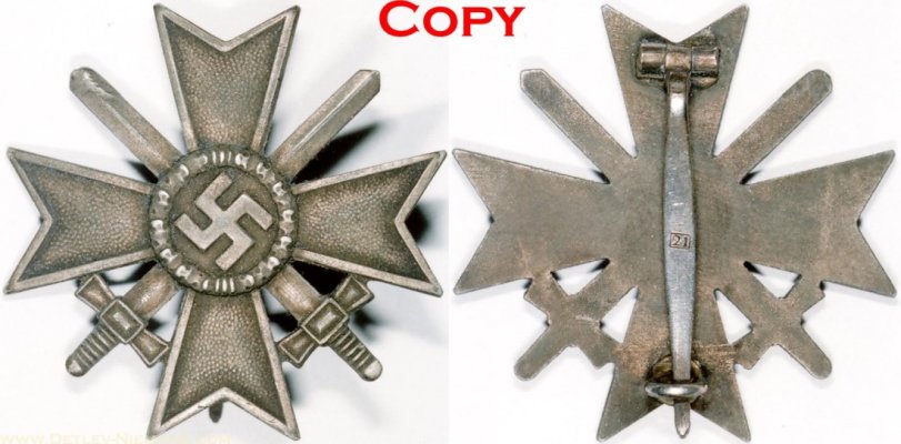

    159 KB · Просмотры: 755
Alex Ponomarev
24 Окт 2007
27,371
51
55
Клеймо не выдерживает никакой критики, а по остальному не вижу явных признаков копии.
ВВВ
2,921
Иркутск
Да,сложно судить только по этим фото.
Возможно два варианта
-фуфловое клеймо на оригинале.
-всё фуфло.
Мне не нравятся мечи и такое ощущение что многие элементы аверса переразмерены(например паук).Форма иглы правильная,но пятно от сгибающего инструмента находится в другом месте...
