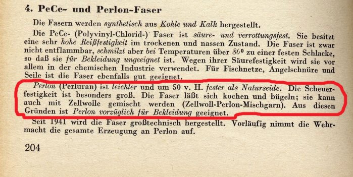

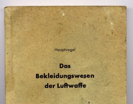

Есть скан из книги-инструкции управления обмундирования Люфтваффе.
    86 KB · Просмотры: 673
"...на этом основании Перлон признан превосходным для одежды"
Но в брошюре нет прямого упоминания, что Перлон применяется для изготовления тканей, применяемых в Люфтваффе!!!
    88.1 KB · Просмотры: 667

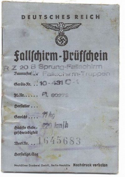

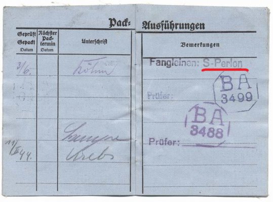

Пока единственный документ, где удалось найти упоминание о применении в Люфтваффе - паспорт на парашют.
    96.1 KB · Просмотры: 651
Дат, к сожалению, кроме 11.02.44, написанной карандашом не видно.
Стропы: S-Perlon

Именно эту брошюру я и имел ввиду!
Это может быть датой ежегодной проверки. Даты производства не вижу... Да, это уже и не важно, ясно, что ткани и нити из перлона производились.

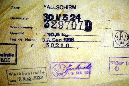

У меня даже есть кусок парашюта с датой производства - но довоенный и, естественно, шелковый :biggrin:

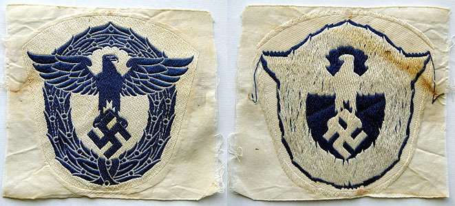

- Начнем с полиции. Я считаю эту нашивку вообще фантазийной, но не из-за самой эмблемы "старого" типа, которую можно видеть на фотографиях образцов новой униформы для немецкой полиции середины 1930-х. На рукавах у них эмблемы с орлом такого образца, хотя я в своей жизни оригинальную нашивку не встречал ни разу. Но кокард с полицейской эмблемой такого типа - немеряно! А нарукавников - нет!
- Синяя полицейская эмблема старого образца на белом основании.
- Технологически верная, форма поля нашивки - явно не на рукав.
- Нитки вышивки и ткани ленты - хлопок и вискоза. Нити основы ленты - плавятся.
- Можно встретить полицейские эмблемы стандартного образца для спортивной униформы малого размера у которых плавятся только нитки обшитого края ленты.

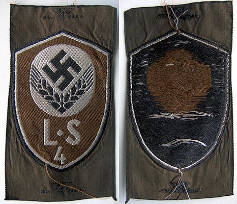

- Нарукавная нашивка инструктора школы женского отделения RAD. Оригинальную с металлизированным шитьём не видел ни разу.
- Технологически повторяет малейшие нюансы оригинальной нашивки, вплоть до логотипа между эмблемами на ленте.
- Нитки вышивки - хлопок и корректная металлизированная нить, ткани ленты - вискоза, основные нити ленты - плавятся.

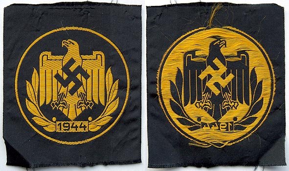

- Нашивка победителя соревнований NSRL 1944г. в бронзе.
- Технологически повторяет нюансы аналогичных нашивок второй половины 30-х. Оригинальную нашивку этого года не встречал.
- Нитки вышивки и ткани ленты - вискоза. Нитки основы ленты - плавятся.

Уже, я думаю, заметно - что хрень, в общем-то, неходовая :shok: , но для коллекции - редкие :unsure:
