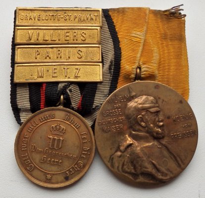

В качестве примера, возьмём небольшую колодку нашего коллеги, который обратился ко мне с подобной просьбой.
    283.1 KB · Просмотры: 1,447

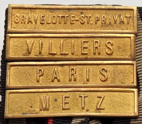

Нас интересуют пока только планки:
Gravelotte-St.Privat
Villiers
Paris
Metz
    295.4 KB · Просмотры: 548
4 планки - 4 названия сражений.
Из 4 сражений нам необходимо выбрать то, в котором участвовало со стороны Германии наименьшее количество войск.
Крупные нас не интересуют, в них участвовало слишком много подразделений.
Проще всего поискать в сети, можно в Википедии.
Часто данные в Википедии ошибочные или противоречат друг-другу, поэтому всегда смотрите статью про сражение на всех языках, в которых вы хоть что-то можете прочитать.
В результате поиска в Википедии получаем примерное количество войск в сражениях:
Gravelotte-St.Privat - 190 000
Villiers - около дивизии (примерно 14 000)
Paris - 240 000
Metz - 250 000
Значит выбираем Битву при Вилье.
