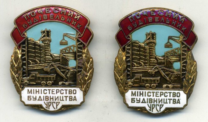

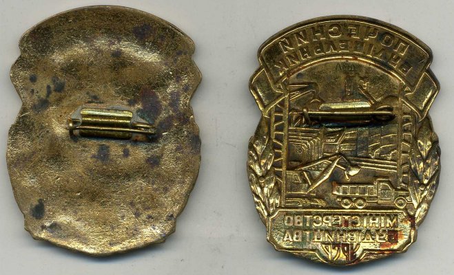

Вот такая парочка образовалась.
Интересно,что знак очень редок,следовательно тираж небольшой,
а две разновидности реверса присутствуют.
Не могу объяснить почему...
По аверсу штамп один.

Анатолий, это зависит от технологии выполнения!
Простота штампа и экономия металла заодно!
Так а какой ранний?
По твоей логике ( упрощение ) контрик дб позже.
100% контрик позже, это прослеживается на всех знаках.
Как раз сегодня купил три ОСС Наркомнефть плоский 7 тыс а 10 и 12 тыс контрики.
С контриком согласен. :drinks:
Плоский реверс выглядел непрезентабельно,доработали матрицу,еще и экономия получилась.
Док бы увидеть на этот знак...
Тираж знака неведом...
А клеймо тебе как?
А вот наркомы твои - более ранние знаки.:cools:
Клеймо ЛМД просто супер, никогда такого не видел, думаю это фантазия.
А вот реверс, как раз просто чистая классика 50х.
Если тебе не нравится пример Наркомнефти, то тогда возьмем ОСС жд транспорта, как раз этим сверстники, так вот ранние плоские, поздние только контрики!!
знак с плоским реверсом отштампован в открытой матрице, возможно это наладочная заготовка, знак с контррельефом отштампован в закрытой матрице
при штамповке в открытой матрице пуансон реверса отсутствует, между заготовкой и давчиком кладётся проладка из более мягкого металла, как правило из алюминия; при деформации Аверса лишний металл течёт в сторону Реверса, реверс получается вариативным. У знаков, отштампованых в открытой матрице штамповочные углы примерно около 120 градусов - чтобы заготовка не залипала в матрице
при штамповке в закрытой матрице используется пуансон реверса, т.е. закрытая матрица - это сборная конструкция, где на направляющих соосно закреплены три главные детали, а именно матрица Аверса, пуансон Реверса и между ними отрубная пластина.Лишний металл течёт в облой периметра, штамповочные углы стремятся к 90 град
