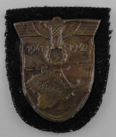

На моём щите, прижимная пластина - деталь более всего похожая на заводскую.
Изучу подробнее, как её изготовили и расскажу.

Начну с того, что толщина прижимной пластины 0,4 мм.
Для сравнения измерил толщину прижимных пластин у первых попавших под руку двух "Кубаней" и двух "Крымов".
У всех 4-х толщина 0,5 мм.
Симметрия у прижимной пластины отсутствует полностью.
Это касается и геометрии пластины и расположения прорезей под усы.
Все 4 прорези имеют длины: 5,5мм; 5,7мм; 5,7мм; 5,9мм.
Все они разной формы, от близкой к прямоугольнику, до почти овальной.
Одна прорезь имеет разрыв к краю пластины.
Проблема в том, что почти по всей пластине есть коррозия, это касается и её края.
Пришлось задействовать технический микроскоп.
Торцы пластины сохранили очаговые следы резки, но из-за малой толщины и коррозии невозможно утверждать, что это был вырубной штамп или ножницы.
Наверняка можно сказать, что пластина НЕ изготовлена в условиях серийного производства. Её торцы не имеют нигде прямых линий.
Она имеет неравномерный изгиб в вертикальной плоскости и множество очаговых вмятин.
Про усы можно точно сказать, что они изготовлены из стальной жести той же толщины, что и прижимная пластина.
Все имеют различную форму и точно вырезаны вручную ножницами.
(не обязательно специальными ножницами по металлу)
Возможно более полезным было бы изучение прижимной пластины в сравнении с аналогичными.

Микроскоп МБС-10.
Я ничего не ожидал, просто интересно было, что можно вытянуть из этого щита. :drinks:
Мне лично всё равно, чьим изделием в результате он окажется, интересно с технической точки зрения, как он изготовлен.

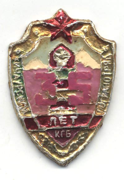

Во времена, когда я стрелял, как ковбой, а бегал, как его лошадь, я был свидетелем изготовления знаков "на коленке".
Вот полез в пыльный ящик со своими наградами и нашёл его.
А история его такова:
Во времена СССР, был такой небольшой пограничный отряд в горах.
И в этом отряде было все два человека, которые имели знак "35 лет Хичаурскому погранотряду".
Один из них был начштаба, второй - один из особистов.
И когда-то, кто-то из бойцов сумел снять копию со знака особиста. :biggrin:
Кто это был, и как ему это удалось, история умалчивает. :wink3:
Но с тех самых пор, почти все дембеля ехали домой с копией такого знака.
Изготавливался он банально просто, тот самый неизвестный боец, наложил на знак особиста фольгу и придавил чем-то мягким.
Потом в эту фольгу залили эпоксидку, вставили в неё винт, раскрасили, и знак готов.
Уже с этой копии делали ещё копии подобным образом, и копии с копий...
Знак становился всё более размазанным и терял деталировку.
Так и мне изготовили знак.
И обсуждаемый щит сделан очень похоже.
Тонкая медная жесть вместо фольги, припой вместо эпоксидки, потеря деталировки.
Есть и разрывы меди, подобные разрывы получались и на алюминиевой фольге иногда у наших умельцев.
Сравните качество деталировки:

Тираж не имеет значения, в данном случае, важно что теперь понятно, как этот щит изготовлен.

Максимальные размеры: 52Х61мм.
Но ширину сравнивать нет смысла, правое крыло орла чуть короче, видимо медной фольги не хватило.

Метод изготовления щита говорит о том, что это самоделка.
Остался вопрос, когда его изготовили.
Возможно удастся ответить и на этот вопрос, по крайней мере мысли есть, как это попробовать сделать. :wink3:

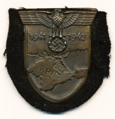

    103.7 KB · Просмотры: 456
    102.2 KB · Просмотры: 425
