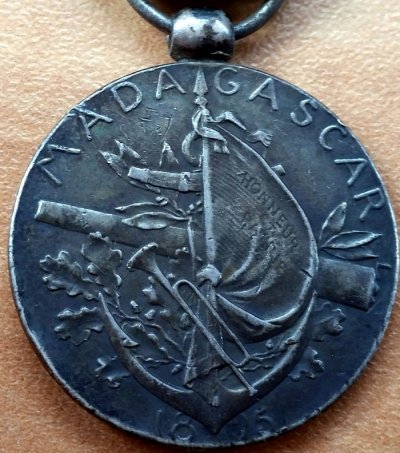

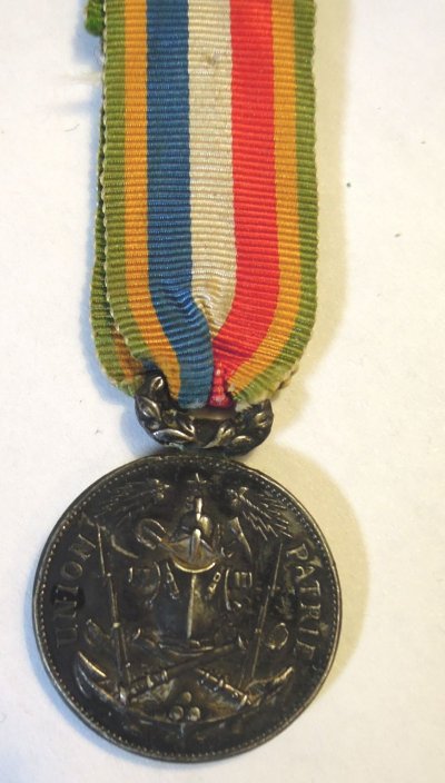

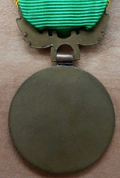

Коллеги пожалуйста нужно ваше мнение о оригинальности и отребyтации наград?

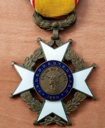

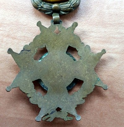

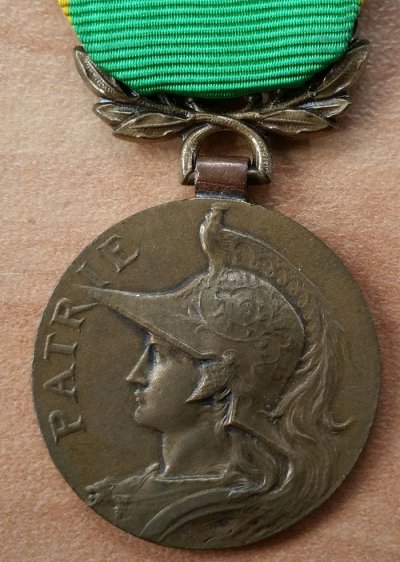

Андрей, спасибо . Ну хоть какую нибудь инфу о первых двух, что это за медали, ветеранские или гражданские, полковые....? Продавались этим набором из 3 наград, продавец утверждает что на одного все три награды....
на первой награде слишком много букв, на второй слишком мало.
первая крест за заслуги национальной федерации
‘F N D S O D A D T E D M F E C ’ (for the Fédération Nationale des Sous-Officiers des Armées de Terre et de Mer France et Colonies = National Federation of Non-Commissioned Officers of the Army and Navy of France and Colonies)
вторая что то патриотичекое с единственным словом родина
Андрей, еще раз спасибо, за расшифровку креста, на сколько я понял, крест для унтер офицеров, выдавался какими то местными советами города, за участие в колониальных компаниях. А вторая скорее всего патриотика.Возможно так же выдавалась местными советами....Верно? Формально эти награды могли принадлежать одному человеку?

здесь можно все найти.2ая-Медаль заинтересованых добровольцев.
Андрей, все определили правильно.

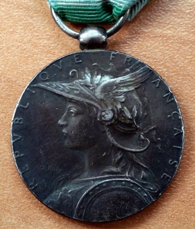

1-я - медаль федерации унтер-офицеров (я пока до нее не добрался, но обязательно покажу их награды и знаки).
2-я - медаль добровольцев, обычно бывает с планкой "ENGAGE VOLONTAIRE".
3-я - памятная медаль 2-й Мадагаскарской экспедиции.
Теоретически, все три награды могут принадлежать одному человеку.
С позволения автора переименую тему в ПОМОГИТЕ ОПРЕДЕЛИТЬ НАГРДУ.

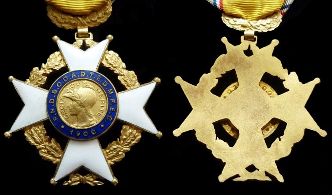

Кстати, у Вас Крест заслуг Национальной федерации унтер-офицеров армии и ВМФ Франции и колоний, ранний вариант.
Фото современного варианта креста, тип "Крупный портрет".

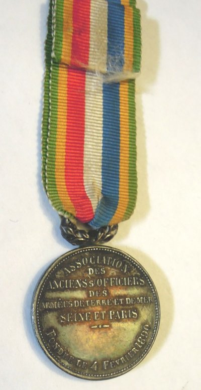

Встретилась вот такая фрачная медаль:
    166.9 KB · Просмотры: 479
    139.5 KB · Просмотры: 508
На реверсе все написано. Медаль ассоциации унтер-офицеров.
По наградам этой ассоциации отдельную тему пока не делал, руки не дошли. Постараюсь на следующей неделе ей заняться
