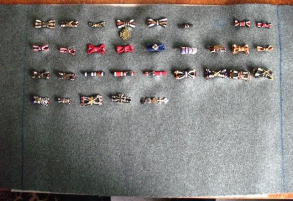

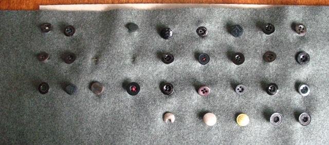

1 Стадия.
Разметил на ткани необходимые размеры и сделал прорези под пуговки.
    67.5 KB · Просмотры: 1,239
    44.8 KB · Просмотры: 917

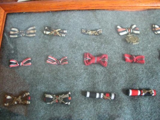

2 Стадия.
Вырезал из листового паролона лист который входит в рамку,но с небольшим запасом для подгонки.
(Паралон искал долго,нужной толщины,теперь у меня лист 1,5м * 2м)Глубина рамки 2,5см.
Паралон служит для армотизации и удержания пуговичных миниатюр.
В готовой вырезанной пластине делались прорези под пуговки аналогичные как и в первой стадии.
Затем пуговки продевались в подготовленные для них места.
Располагал миниатюры в порядке как располагаются они в книге Ульянова В.Б. "Государственные награды фашисткой германии."
    30.3 KB · Просмотры: 798

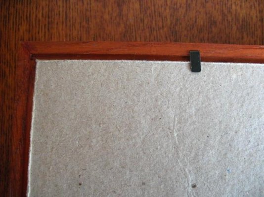

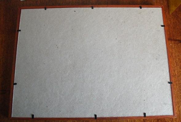

3 Стадия
Далее все подгонялось под размеры рамки,лишний поралон обрезал.
Концы ткани завернул и подшил по краямниткой.при этом натягивая ткань.
Потом поместил в рамку.С тыльной стороны рамка закрывается толстым куском пресованного картона и крепится с помощью отгинающихся кламеров.

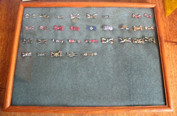

Рамка получилась легкая.Ничего лишнего,только красота.
Сама рамка обошлась в 150 рублей на вернике.Ткань подкинули знакомые,которые занимаются пошивом униформы.
Лист паралона 130р.
А выглядит она лучше чем покупная.Сделана практически своими руками.
    173.3 KB · Просмотры: 792

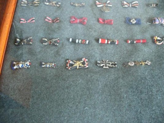

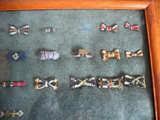

Крупнее.Приму ваши пожелания.
Место в подборке оставлено для миниатюры креста Гинденбурка для вдов и родителей погибшего(черный,3 степень)скоро приедет.
