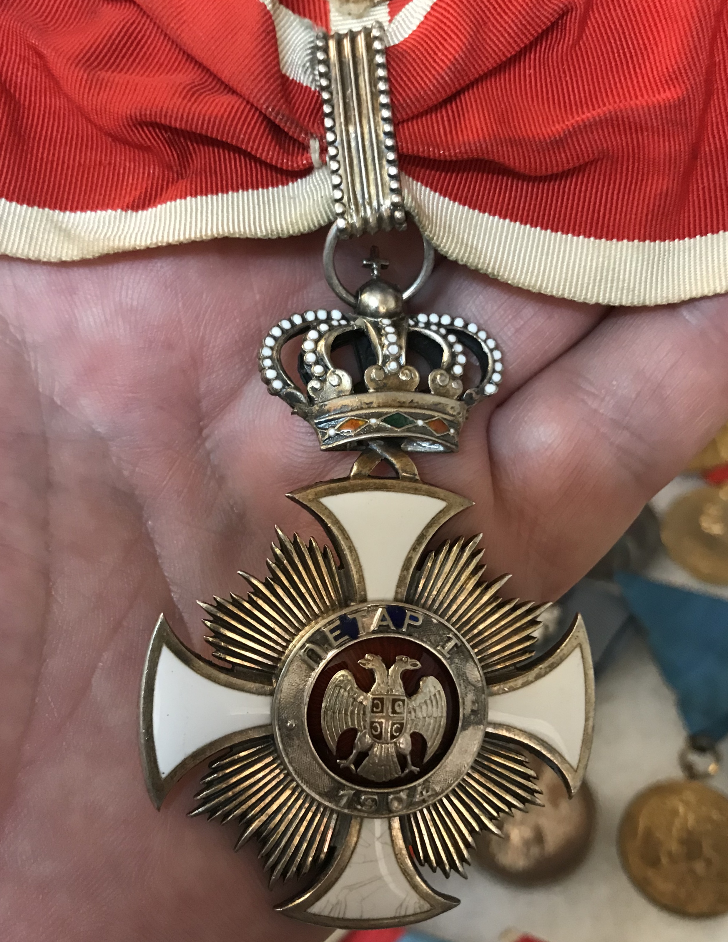

посоветуйте хорошего ювелира, работающего с эмалями :drinks:
