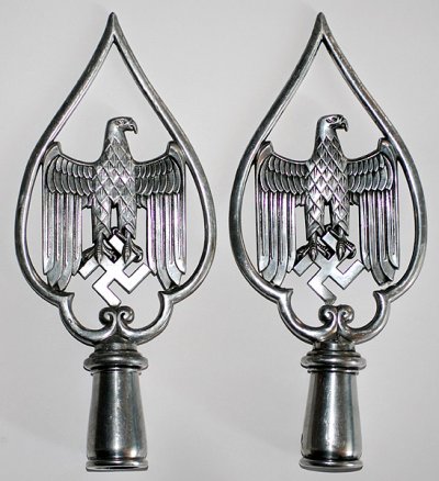

- Когда-то давно, еще в начале девяностых, поскольку меня всегда интересовали именно технологические моменты, спорили с моим товарищем о том, как немцы серебрили алюминий, добиваясь зеркального эффекта. Без предварительного обмеднения вроде сделать серебрение по алюминию в то время было нельзя, а вид потертой алюминиевой посуды и пряжек говорил об обратном. Алюминий явно был покрыт чем то ярким и блестящим, имеющим слой. Вопрос в то время так и остался невыясненным...
- Когда занимался книгой о знаменах, снова встал вопрос о "серебрении" алюминиевых наверший. В книгу именно этот материал не попал, но теперь попытаюсь восполнить пробел в технологии. Думаю, будет интересно и "пряжечникам" и "посудникам".

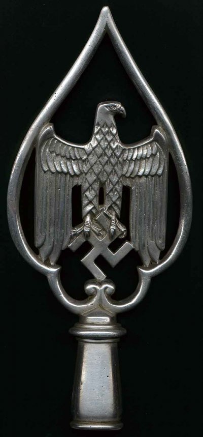

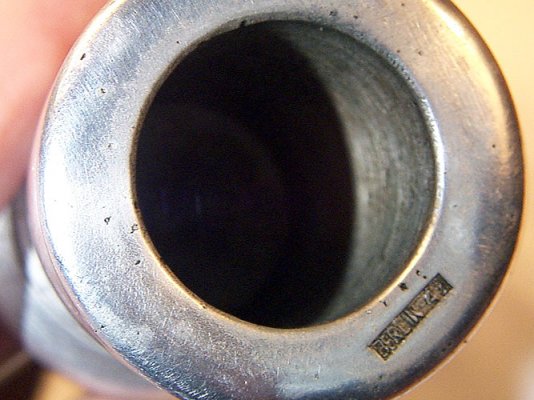

- Вермахтовые навершия были отлиты только одной фирмой. И отлиты в довольно редком алюминиевом сплаве - Хелумине. Так что вопрос технической сравнительной идентификации при экспертизе отпадает очень быстро. Современные подделки отлиты из первичного алюминия, имеют его цвет и явно видимую усадку в размерах. Сам сплав довольно хрупкий, зернистый на изломе и "рыхлый" в массивных местах.

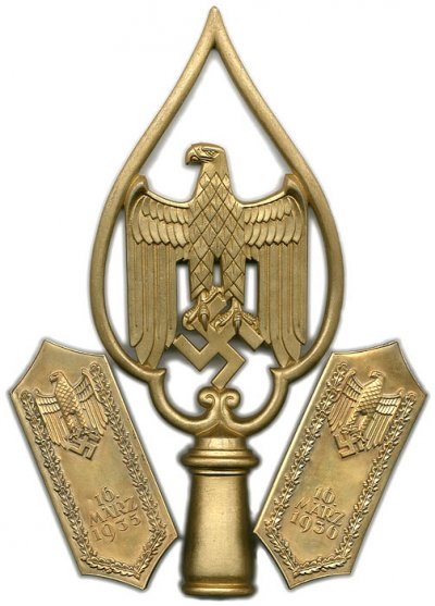

- После отливки и механической обработки навершия подвергались химической полировке, что несколько сглаживало резкие грани деталей. Поэтому поверхность оригинальных наверший имеет "зализанный" вид. Затем изделия анодировали в цвет серебра. На поверхности получалась прочная зеркальная серебристая пленка, кроме внешнего эффекта служащая прекрасной защитой от коррозии. Навершия знамен береговых подразделений Кригсмарине отличались только цветом анодирования. Их цвет - золотистый.

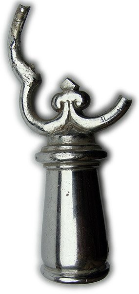

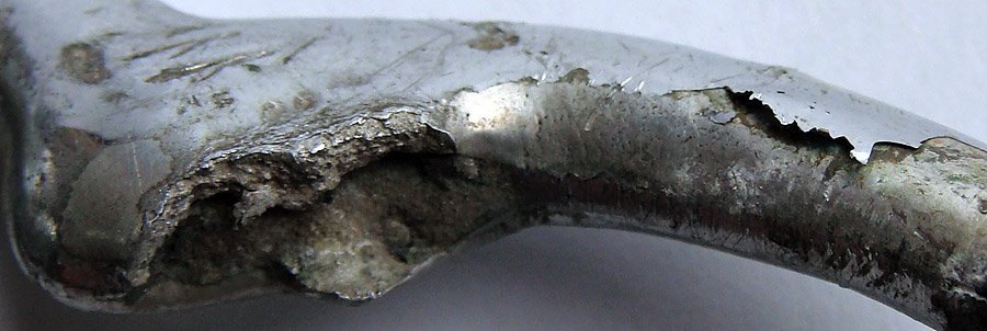

- Внутреннюю структуру литого хелуминового навершия хорошо видно на сломанном экземпляре. В местах излома пленка покрытия отслоилась и облетела, обнажая унылый серый цвет алюминия.
- На фото:
- Навершия знамен и штандартов Сухопутных сил Вермахта.
- Навершие и плакетки для береговых подразделений Кригсмарине.
- Сломанное навершие Сухопутных сил.
- Рыхлость и зернистость сплава на изломах. Отслоившаяся пленка покрытия. Тусклый серый цвет алюминия под пленкой анодировки.
- Вот такое небольшое технологическое дополнение.

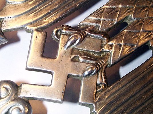

- Литая из алюминия подделка. Сразу видна "кустарность" литья. Усадка особенно заметна по высоте изделия. Чуть не сантиметр... Естественно, никакого покрытия нет.

Навершия отлиты из легкого сплава хелумин (Единственное упоминание об этом сплаве в справочнике «WOLDMAN”S ENGINEERING ALLOYS»: HELUMIN - Transleteur & Co Aluminum copper alloy; Cu 1.8; Fe 1.5; bal Al. For light alloy parts; non-hardenable (алюминиево-медный сплав; Cu 1.8%; Fe 1.5%; остальное Al. Для деталей из легких сплавов. Не закаливаемый) и отполированы до зеркального блеска.
