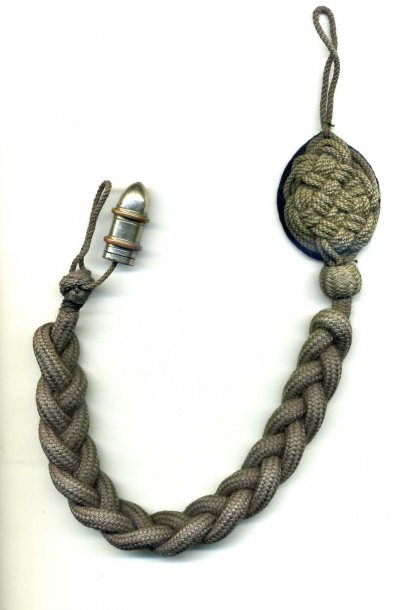

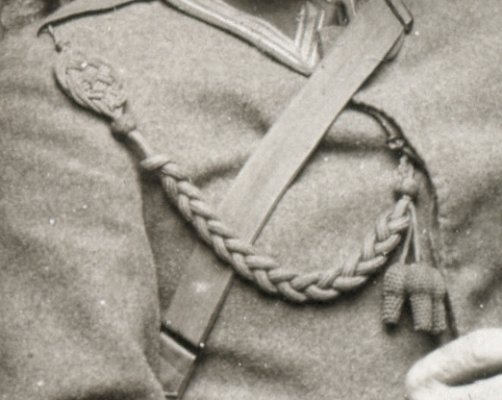

Существовали ли в германской армии, периода ПМВ 1914-1918 г. Шнуры за меткую стрельбу серого цвета?
1. Не нашел абсолютно никакой информации в справочниках, кроме данного фото. На нем нас интересуют только крайний слева ОберЯгер на 1916 год, а конкретно цвет шнурка болтающегося у него на правом плече...
2. Позже вспомнил показанную 100 лет назад Алексеем (baltasar), в одной из тем данного форума, фотографию подобного шнура...и еще одну присланную им же по моей просьбе, но уже для артиллеристов...
3. Поковырялся в архивах (наворованных из сети) и как мне кажется наткнулся на ряд фотографий солдат ПМВ с одноцветными шнурами, без привычного зигзагообразного узора...
В связи с этим, у меня возник вопрос:
- А не случилось ли вместе с переходом на униформу цвета Фельдграу, изменение в регламенте, касаемые цвета шнура за меткую стрельбу? А вместе с тем критериев награждения или степеней? Ведь шнур одновременно и награда и элемент униформы...
- А не "растут ли ноги" у внезапно возникших в Рейхсмарине синеньких шнурков, из того же места, что и у серых?
Давайте разбираться вместе?

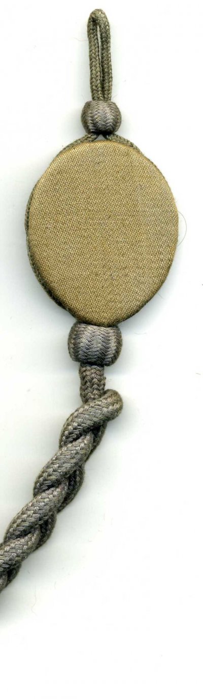

Общий черт, объединяющих шнуры несколько:
- Тип разделительных узелков, на большинстве найденных мною экземпляров - одинаковый.
- Подкладка под розетку шнура, используемая, по всей видимости для придания ей формы, тоже идентичная. ее особенность в том, что это не просто тряпочка, а жесткая, обтянутая материалом, твердая (картонная или металлическая) подкладка.
- Желуди и снарядики, в технологии изготовления - чистая классика обр.1894 года.
