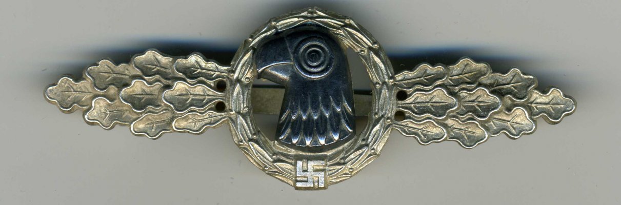

Вот приехала мне сегодня такая шпанга, бунт, состояние на твёрдую 10-ку!
Но, вопрос как всегда для подстраховки,-оригинальность?
И если можно пожалуйста, кто производитель?:drinks:
    182.6 KB · Просмотры: 812

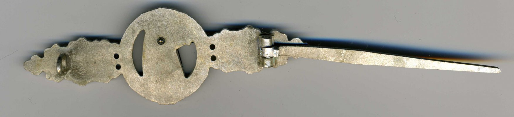

Реверс!
    144.4 KB · Просмотры: 601

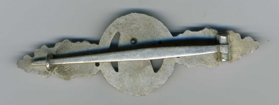

Игла. реверс 2
    184.6 KB · Просмотры: 755

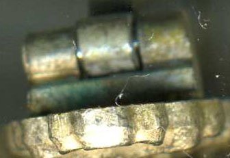

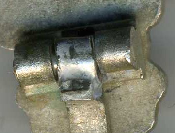

Шарнир,
    40.5 KB · Просмотры: 395
    32.9 KB · Просмотры: 504

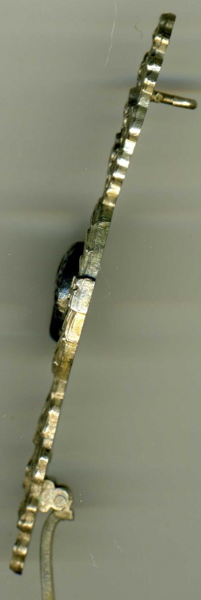

Нет, пинать не будем! :wink3:
Шпанга - подделка, но довольно хорошо выполнена. :046:
Многих бы она могла обмануть, к сожалению.
На сканах гурта хорошо виден профиль шарнира - он резко отличается от оригинальных.
Пайка его к телу шпанги выполнена неплотно.
Шарнир припаян со сдвигом к бычному месту крепления(указал на рисунке)
"Полумесяц" (указал на рисунке) практически идеальной формы, чего не встречается на оригинальных планках разведчика.
Пусть повисит здесь, потом сканы поставим в "Подделки".
    21.1 KB · Просмотры: 639
Шарнир, вид сбоку
    31.2 KB · Просмотры: 612
Я привёл своё мнение, аргументировал его насколько смог, а в конце концов решать хозяину. :drinks:
