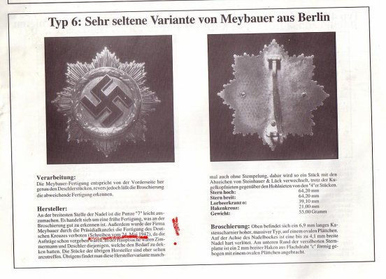

Дальше он показывает Maybayer, который должен быть, но его нет, спорные доки и кучу ещё добра, которое ему наслали сканами со всего мира.:wink3:

Вот ещё интересно. Смысл мне понятен, но на абсолютно точного перевода не претендую, а он здесь нужен именно такой, так что попрошу носителей языка или живущих в Германий помогать. :31:
