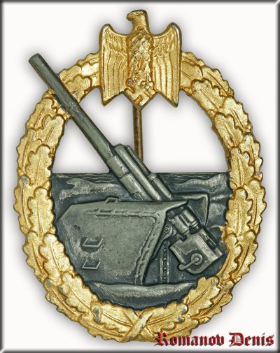

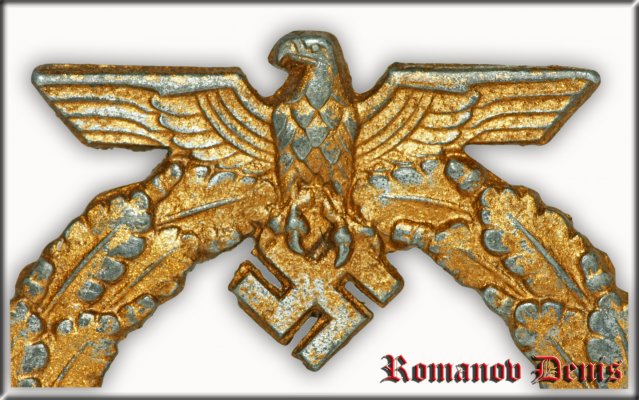

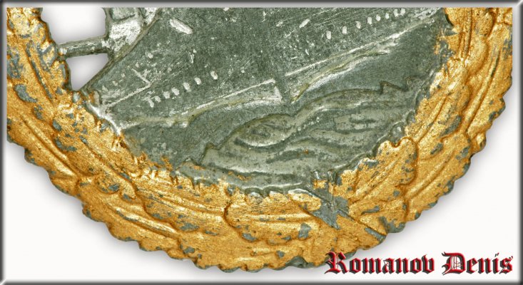

На знаке флота.Покрытие хрупкое.Видны сколы.Похожее покрытие и на корабле(там оно почти все отшелушилось)
Оба покрытия не активны с растворителем,наличие другого покрытия мной не обнаруженны....

По первому знаку можно утверждать, что это "сусальная позолота".
Очень характерные лохмотья.
Операция по нанесению такой позолоты сложная и кропотливая, в заводском производстве не используется никогда.
Александр,ты про какой знак? катер?
если по нему,то какая же там "сусальная позолота"???:swoon:
А что там, если не золото?
там краска,только она или старая была когда её наносили,или не перемешанная,или сильно густая.А может и всё это вместе.
но не как не золотая фольга.
Денис, мне трудно точно сказать по фото, но я лично видел сусальную позолоту, которую пытались накладывать любители, выглядит точно также.
Я видел подобное на алюминии, выглядит точно, как на твоём знаке.
