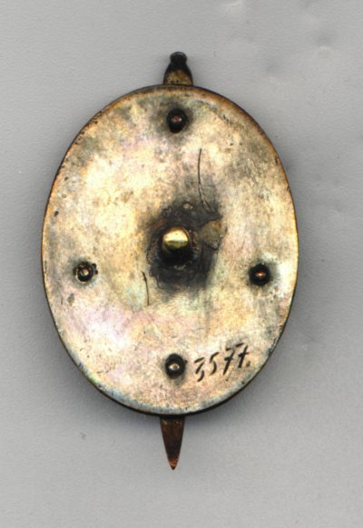

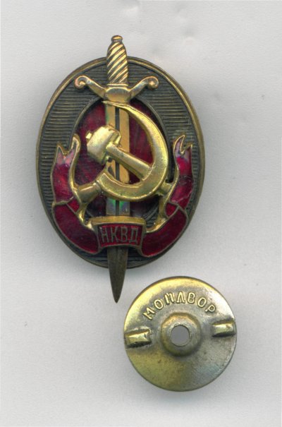

Ну скажем так, знак скорее всего оригинал, а вот док вызывает большие сомнения!
Кстати закрутка на нем не родная.

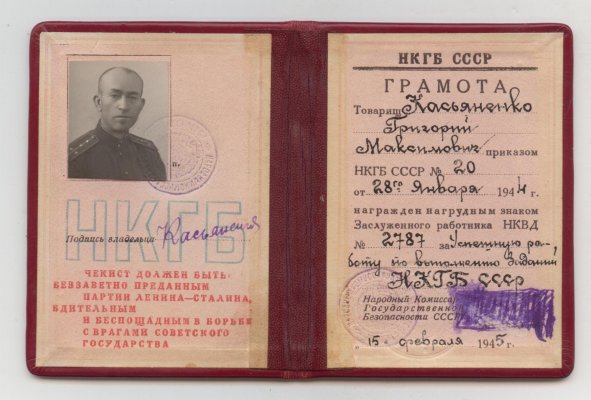

Этот знак с доком у меня уже очень давно! В одном из Аверсов ( зелёный ) есть аналогичный знак с аналогичным доком. Вроде как похож и заполнено одним почерком!
Ну очень плохая полиграфия и подтеки как на фуфле.

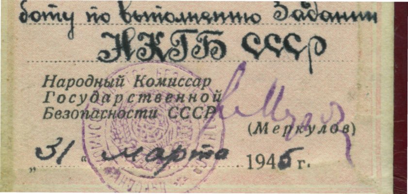

Да,в 8-м Аверсе такая же грамота!И текст такой же.Единственно что настораживает-буквы размыты.Мне кажется грамота-правильная.И номер соответствует году.И подпись Меркулова нравится! Вот грамота 1944г. но еще от НКВД,сравнивайте:
www.russmilitaria.ru/index.php?showtopic=1840&st=0&start=0
Фотка кривая, печать кривая.
Качество бумаги плохое, даже типографская печать кривая!
Конечно может так и нужно, но я очень сомневаюсь.
Вот подобная с Мира Наград-тоже печати все кривые,но почерк похож.

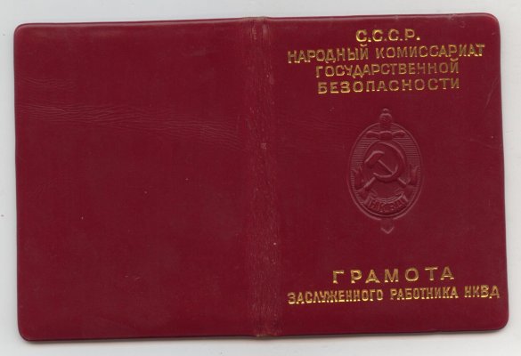

Надо КОЖУ смотреть!!!
Сколько видел фуфла-кожаную обложку так никто и не смог толком сделать.....

Кожу на любом старом предмете практически не реально подделать.
Знак мне нравится. Удостоверения такого у меня нет, поэтому не комментирую. Про кожу свои соображения высказал.
Чтобы не плодить темы. какое мнение по ГРАМОТЕ.
Печати вдавленные.Почерк похож.Обложка,по ощущению как сафьян - гладенькая

Все документы в теме- отличные, ПОДЛИННЫЕ и нечастые.
Почерк характерный, встречается на разных доках Управления кадров НКГБ-МВД-КГБ при СМ.
А последний вкладыш- вообще СУПЕР редкий! Он вклеивался в Грамоты ПС НКВД на правое клише (тем самым закрывались факсимиле и ФИО Л.П.Берии). В этом случае кавалер сам закрасил следы "врага народа" и владыш просто вложили в грамоту.
Я думаю, такие вкладыши делали только действующим сотрудникам КГБ, так как сотрудникам МВД вместо грамоты ПС НКВД выдавали НОВУЮ грамоту с символикой МВД СССР.
Грамота - обычное явление. Сначала в 1953 замазали подпись расстреляного врага народа, бывшего Наркома-Министра ГБ Вс.Н.Меркулова. А потом в рамках борьбы с культом личности вклеили вкладыш с подписью зам. нач. УК КГБ. Почему-то в вашей грамоте этот вкладыш не вклеян... Вернее, он был вклеян, но почему-то сейчас отдельно (на оборотной стороне отпечатался чернильный текст и замазанное место факсимиле Наркома).

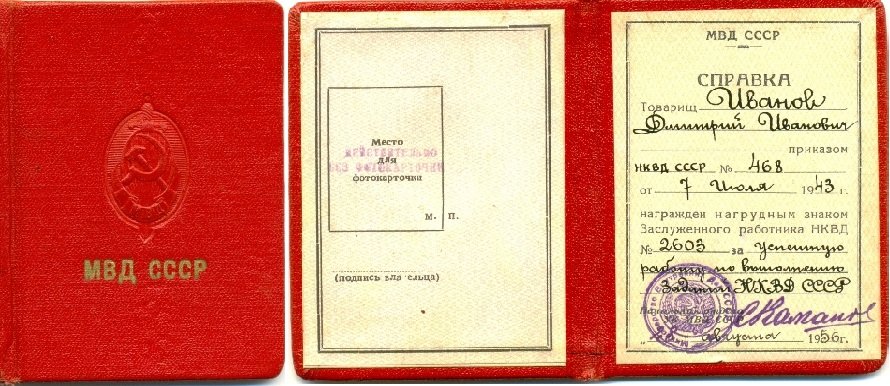

Извините, но вынужден немного Вас поправить:
1. В показанной грамоте, выданной не НКВД, а НКГБ, замазана подпись Меркулова (расстрелян вместе с Берией 23.12.1953)
2. Сотрудникам МВД выдавали не новую грамоту, а справку установленной формы (см. вложение)
С уважением,
1. Я писАл именно о грамотах НКВД, поскольку показанную Вами НКГБ-шную с наклеенным вкладышем увидел вообще в первый раз.
2. Справка для меня- это лист бумаги с текстом, а на доках МВД хоть и написано "справка", но выполнены они именно как Грамоты ПС НКВД (только не кожаные и не цветные внутри).
С уважением.
