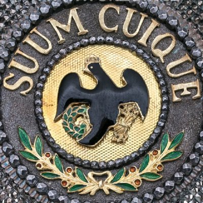

Увидел сегодня в продаже, очень понравилась.
Пишут, что австрийского производства до 1850 года.

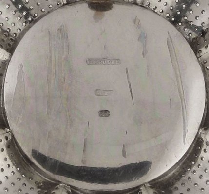

Реверс:
    181.4 KB · Просмотры: 498
    110.5 KB · Просмотры: 488

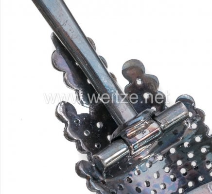

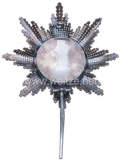

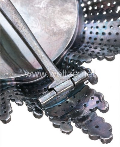

Шарнир подробно:
    142.2 KB · Просмотры: 476
    174.8 KB · Просмотры: 483

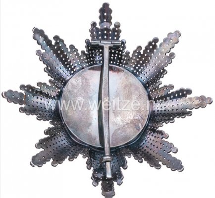

Австрия, начало ХХ века ( по крайней мере корпус звезды )
Уверенная датировка <1850 конечно же более чем странная .
На основании чего?
"Иконографии"?
    426.6 KB · Просмотры: 482

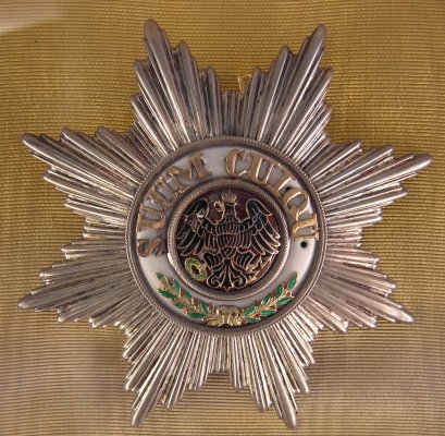

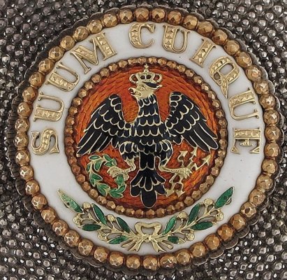

И почему у "австрийского производителя" белая эмаль в центральном медальоне отсутствует, а корпус выглядит как создание Роте, только с немного другой иглой?
    123.1 KB · Просмотры: 473
    315.6 KB · Просмотры: 493
Однако к птице Роте никаких претензий предъявить нельзя.
    730.3 KB · Просмотры: 434

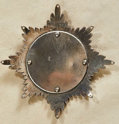

Если она в серебре, то где клейма?
Хоть какие-нибудь.

Такое количество вопросов при полном отсутствии провенанса ...
На середину 19 века никак не тянет по приемам ювелирной обработки, которые очень примитивны. Заказчики таких орденов - не мелкие чиновники и не свободные художники, а европейская элита, строго придерживающаяся традиций. Здесь перепутаны гераальдические цвета и металлы, что вряд ли возможно в то время. И сама модерновая "птичка" выглядит не прусским орлом, а голубком Пикассо, вымазанным в саже.
Думаю, что в чьи-то руки попала разбитая звезда с отсутствующими деталями и битой эмалью. Возможно, лавровая веточка сохранилась. Вот и решили малыми средствами создать оригинальное произведение.

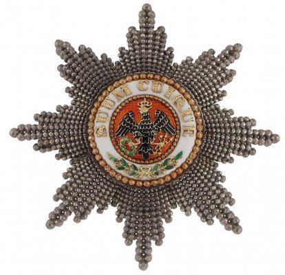

Этот тоже не нравится?
Здесь тоже металлы перепутаны?
    873.5 KB · Просмотры: 426

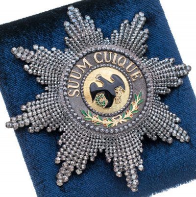

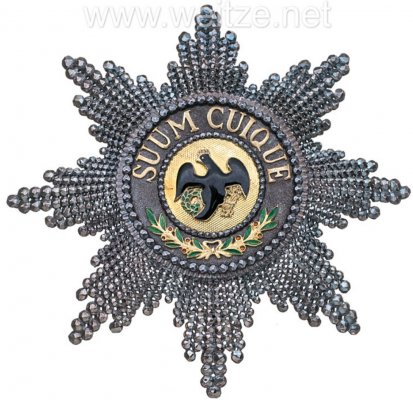

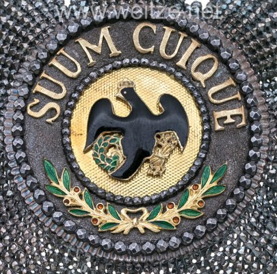

Лучше покажите хоть одну звезду, где девиз наложен на металл, а не на белую эмаль. И где орел лежит не на эмали, а на золотой пластине.

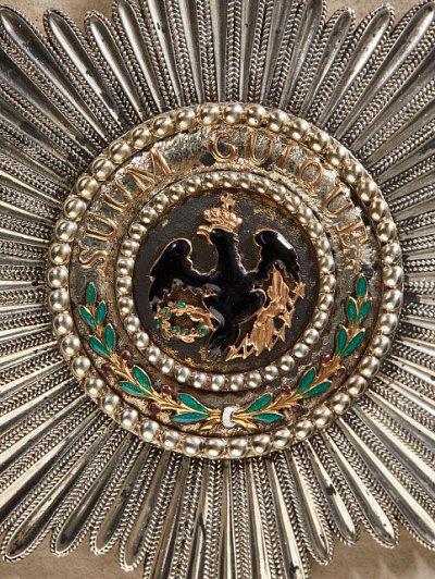

Это не такая большая проблема.

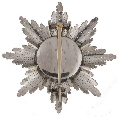

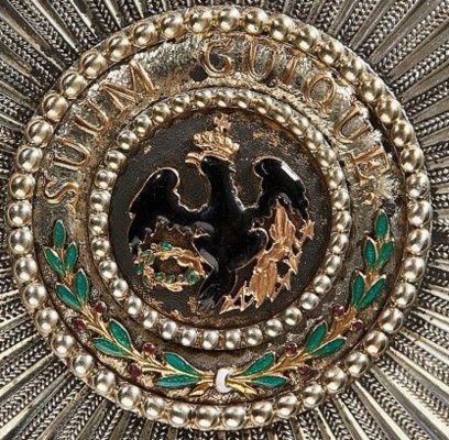

Вот звезда, что торговал летом прошлого года Тис.
    264.2 KB · Просмотры: 454
    207.3 KB · Просмотры: 418

Тис утверждал, что чуть ли не эта самая звезда описана в
Friedhelm Heydes, Die Altpreussischen Orden, Ehrenzeichen, Ehrenmedaillen, Sonstigen Auszeichnungen und ihre Brandenburgischen Vorläufer, Osnabrück 1979 auf S. 30, Nr. 94, Tafel 43
    76.4 KB · Просмотры: 429
В целом, разговор про "традиции" в отношении к ранним металлическим звёздам чёрного орла, довольно бессмысленное занятие.
Ведь все звёзды чёрного орла, изготовленные в металле до 1858 года, по определению являются частниками.
Другое дело, что звезда в первых постах не особенно походит на частника из периода <1858 год.
