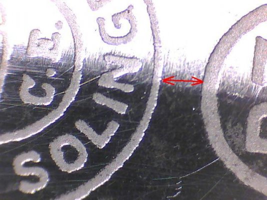

В теме есть еще одно клеймо, с моими пометками. Ты как считаешь, Саша - это клеймло оригинал? Если - да, то давайте сравнивать и меньше говорить?
В начертаниях клейма тоже есть отличия, но главное - "зубчики".![]()

Про начертание клейма понятно, а вот про " зубчики " я бы не спешил.
Хотя видимо на утверждение есть серьёзные аргументы, либо мои наблюдения ошибочны.
Пример.
На снимке на мой взгляд оригинальное клеймо, правда тип другой, но тоже немцы и примерно тот же период, представлена часть фрагмента, на котором эти самые " зубчики " местами проглядывают, далее на этом самом предмете имеется второе клеймо, позволяющее отнести изделие к " переходному" периоду производства и как видим качество совсем другое. Заметим , что производитель указан один и тот -же. Думаю следует полагать, если предмет конечно оригинален, что применён либо другой шаблон, либо другой состав травящего расствора, либо и то и другое вместе, но эффекта " зубчиков" уже нет. Напомним себе, что это один клинок, но имеющий два примера качества травления.
Другой пример.
Те-же " зубчики " и опять у меня нет ни малейшего сомнения в оригинальности клейма.
По " зубчикам " я пока склонен предполагать, что это есть банальный непротрав при ослабленных свойствах травильной жидкости, другими словами - она просто "износилась".
Прошу не судить строго, мне тоже интересно.
