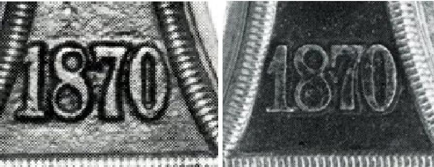

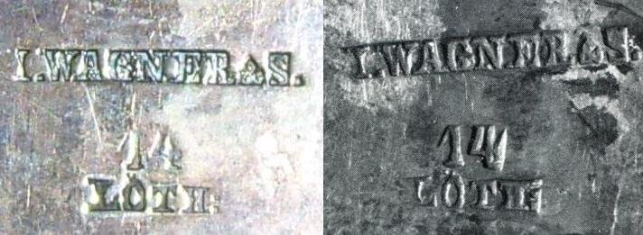

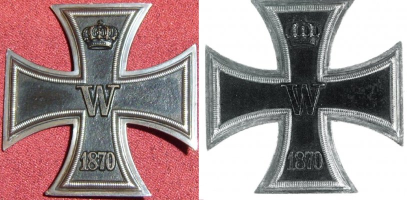

Крест показанный Сергеем по лицевой стороне очень похож на крест из книги Хейде. А вот клеймо имеет некоторое отличие. Получается занятная штука. Либо Вагнер имел два клейма, либо один из крестов качественная копия.
    330.9 KB · Просмотры: 427
    44.5 KB · Просмотры: 361

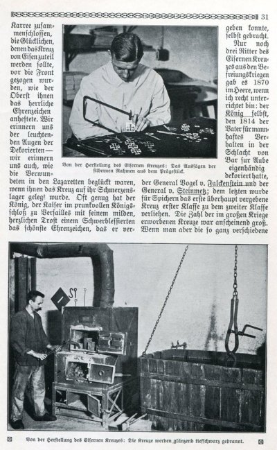

У меня такой вопрос: как выглядела форма для отливки серцевин?
На картинке видно, что в форму заливается металл явно не на один крест. Форма была, наверняка, на несколько десятков серцевин. Каждую отдельную форму для серцевины делал гравёр. Это значит, что в каждой отливке не могло быть двух абсолютно одинаковых серцевин. Невозможно полностью повторить каждую вырезку.

- Я бы рекомендовал прошвырнуться по технологии литья в опоку и, действительно - не нужно быть металлургом! Все изделия будут отличаться только КАЧЕСТВОМ - модель будет одна... Гравер тут как козе седло!
Совершенно верно, Владимир, гравёр здесь совершенно не причём. :drinks:
Рекомендую кроме литья в опоку ознакомиться с методом литья по выплавляемым моделям, и методами формовки.
А вот по отличию только качеством несогласен.
Формовать можно сразу группами и модели формовки могут иметь заметные отличия.

Вот может данный труд, из которого это фото, нам поможет...
Только надо, чтобы немецкие коллеги перевели...

- На фото льют именно в разъемные опоки. Это не единственное фото процесса. Таким же способом отлиты миллионными тиражами чугунные плакетки с папашкой, комплектующие детали для холодного оружия и т.д. и т.п...
- Исходная модель - одна, даже если вы отливаете сразу 1000 в одной опоке! А усли льют в гипс (не выплавляйки) - то и качество будет изумительное, что и наблюдается!
- Могут быть раковины, непроливы (если просмотрят на контроле) - но детали должны повторять исходник.
- Если бы сердцевины лили бы по выплавляемым моделям - то отличий бы не было в принципе - это ювелирный метод с большой точностью! Повторение исходника было бы 100%.
...- Если бы сердцевины лили бы по выплавляемым моделям - то отличий бы не было в принципе - это ювелирный метод с большой точностью! Повторение исходника было бы 100%.
Это верно, но только НЕ в случае со сталью.
- На известных фото - литьё сердцевин; гравировка штампа для рамок и штамповка их в вмнтовом прессе. Если напутал - поправят :-))

Так сталь в таких объёмах по выплавляйке никто не льет и лить и не станет! Если только ненормальные боши :-)) Ну, чтобы типа подороже и подольше в разы!
- Ну, и вобщем то, интересно послушать, чем литьё стали по выплавляйкам отличалось бы от литья из латуни или серебра...

В самом тексте нет ничего о производстве ЕК.
Могу перевести подписи под фото. :drinks:
- Пока не могу себе представить, чем они будут отличаться?
