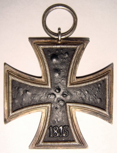

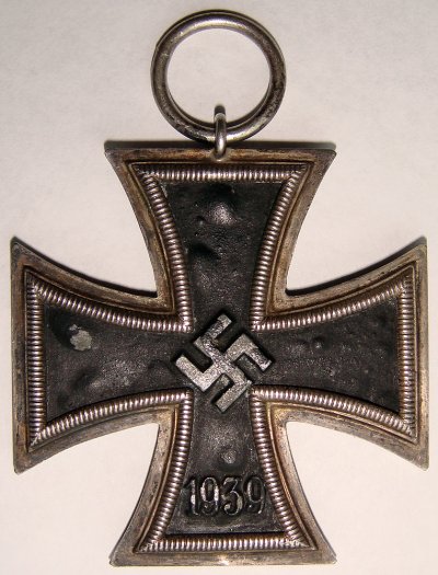

- Был подарен мне товарищем. Как загадочный уродец...
- На рамке не нашел следов серебрения. Сердцевина не железная. Металл не вспучен! Пузыри - "монолитные" :-)) Поставлена на место будучи уже крашеной. Пайка рамок не кустарная. С подделками последних лет не совпадает...
- Интересны любые соображения!

Цинковая сердцевина с естественным вспучиванием.
- Рад снова слышать тебя!
- Металл, да, похож на цинк. Но не вспучен, по моему мнению (вспучивание покрытий и металлов видел не мало:-)... Нет никаких признаков коррозии и повреждений окраски от неё...

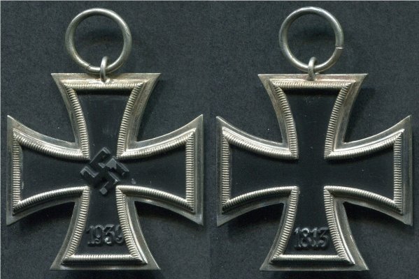

Это изделие Otto Schickle, неклеймённый L/15.
Вот его брат, тоже немагнитный.

Спасибо, Игорь!
- Именно этого я и ожидал от "крестоведов". Значит подобный крест в природе имеется...
- Вместе с подарившим мне крест, мы подивились на такую "шагрень" и через некоторое время захотелось разобраться с такой аномалией.
- Рамка вроде вопросов не вызвала. Следов серебрения не имела, даже в самых глубоких местах рельефа. Пайка профессиональная, соответствующего качества.
- Сердцевина поставлена в рамку крашеной. Следов подкраски на рамке нет.
- "Пузыри" без тонких стенок, как если бы вспучились отслоения металла, монолитные, если можно так сказать, без пустот. До меня это также кого-то интересовало, судя по царапинам и сколам краски на вздутиях при попытке определить их пустотелость на слух или нажимом... Окрашена сердцевина после изготовления с пузырями, микрорельеф краски на вздутиях не нарушен и краска свободно не отслаивается. Следов сопутствующей вздутию коррозии в виде белого налёта на цинке также нет. Вздутия не только не симметричны, но не имеют минимальных "ответных" следов на противоположных сторонах. Делаю вывод, что сердцевина отштампована в таком виде!
- И причина мне видится только одна - сердцевина отштампована корродировавшим при хранении штампом задолго после того, как прекратилось его использование в производстве! Все плоскости штампа корродировали и испещрены очагами коррозии, и после чистки плоскости перестали идеально совпадать, создавая разные усилия на заготовку. Отсюда и "продавливание" периметра свастики и бугры металла в промежутках между лучами... В углублениях свастики и дат на штампе возможно сохранялась затекшая смазка, поэтому они сохранились значительно лучше плоскостей.
- Вопрос - зачем использовали старый штамп и когда? Может быть только попробовали и убедились, что изделие получается странного вида? Судя по глубине коррозии инструментальной стали, лет прошло довольно много. Как послевоенный "Микки-Маус" для америкосов - по моим личным наблюдениям, те всегда отличались от оригинальных наград, даже штампы были изготовлены заново... Да и крестов я думаю для любителей сувениров хватало. Значит "шашку вынимали из ножен" относительно недавно? Значит и использование оригинальных штампов других наград вполне возможно... И не просто кустарями-фэйкерами...

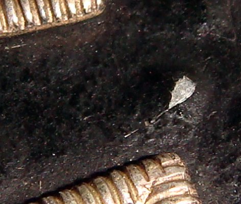

- Кресты с сердцевинами из железа и цинка паяли по разному? Почему краска не сгорела и не осыпалась на деформированных местах? Думаю температура пайки не угрожала не только металлу, но и краске.
- На фото - царапина на краске от острого предмета, которым пробовали "продавить" вздутие. Металл под краской не корродировал! Видно, что окрашена сердцевина после штамповки.

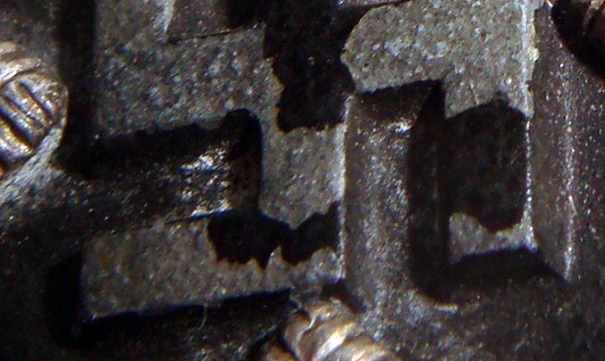

- Это какая же температура пайки должна быть, чтобы поплавить цинк "в оксидном мешке"?! Окрашенном сверху довольно толстым слоем обычной краски (фото свастики), стирающейся при износе или ином бытовании... Кстати поверхность относительно "гладкой" свастики под краской также испещрена...

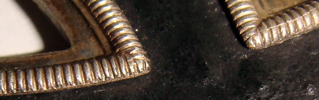

- Собран крест как положено, с крашеной сердцевиной. Краска и металл у рамки "пострадали" меньше, хотя температура должна быть выше... :biggrin:
