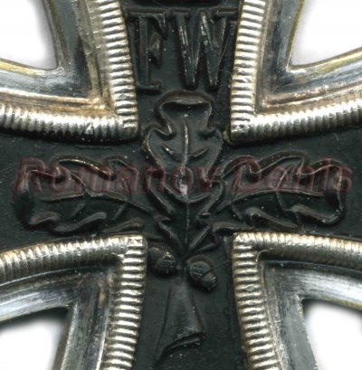

это тоже коррозия штампа?
    218.5 KB · Просмотры: 357
- Тогда, по логике опять же, у рамки цинк должен разогреться "до температуры кипения" :-)), если в середине стал "текучим"? Сердцевина банально бы вывалилась или вытекла :-)) Естественно, если бы не выдержал "оксидный мешок"... Не думаю, что это жизнеспособная версия. С термической деформацией при пайке.
Нет, конечно.
Есть законы термодинамики, в соответствии с ними температура "у рамки" при нагревании будет всего на несколько градусов выше, чем в середине.

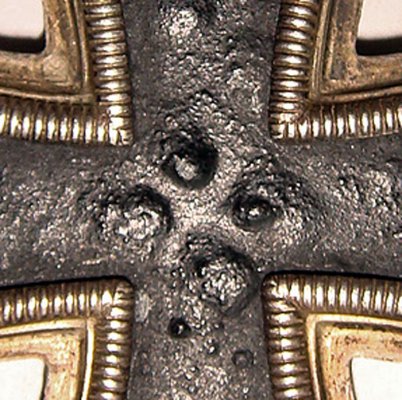

Да хотя бы для того,что
1.у него цинковый сердечник
2.краску снял я,и все эти каверны вылезли наружу,только после этого.Даже не предполагал,что будут такие ямы.
3.Условия хранения,хоть влажные,хоть сухие тут не при чём.Так было с новья.
Это другая сторона,этого креста...когда то он был такой весь.

Думаю паяльник тут не причём.Был нагрев по всей плоскости сразу.
Не знаю получится так с пфенингом или нет,всё же толщина разная.Да и рамка свою роль сыграла.
Я в своё время покупал бесформенный кусок штык-гранату.Нашли кострище,где сожгли несколько сот знаков.Покупал из за фурнитуры,как не странно,её сохранилось достаточно много,причём есть очень приличное состояние. К сожалению,когда выковыривал её из цинка,особо не уделял внимание остаткам тела знаков.Фото бодрых знаков тоже не сохранил в архиве.
- Если был нагрев по всей плоскости - почему не распаялись рамки? Если рамки всё-таки не распаялись - почему не отслаивается краска на такой деформации металла под ней? Даже поверхностная структура краски не изменилась! Ведь исходя из вышеизложенных физических параметров - это один сплошной нонсенс! Или как вариант - это ПЕРВОЕ изделие с цинковой серединой, после которого немецкие мастера поняли свои просчеты, учли их и стали делать, красить и паять ка на крестах Игоря! Этот крест - УНИКА, как Жигули-"копейка" за № 00000001... Даже не смешно!

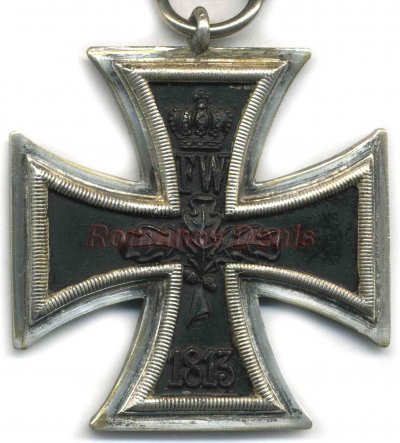

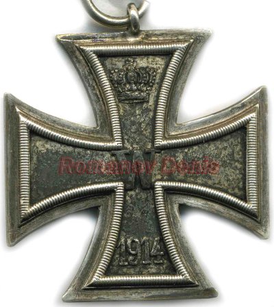

может тогда объясните,посмотрев на свой крест,как так коррозия избирательно жрала штамп???

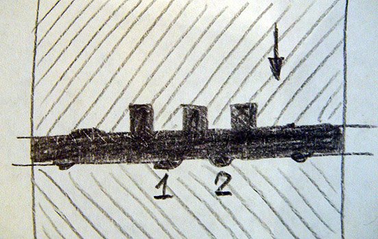

- Получается - это как раз места с нарушенной, "усталой" структурой металла, возникшие при работе штампа. По моему - именно на местах с повышенной нагрузкой от рельефа штампа! Как один из факторов подверженности местной коррозии - вполне убедительно...
- Корродированный штамп почистили - рабочие поверхности стали не плоские - это повлекло и неравномерность толщины штампованного изделия. Чтобы не дырявило - добились минимально возможной толщины при штамповке, но контур свастики "просвечивает" на обратной стороне... Потому-что удар не по идеальной плоскости...
Металл провалился именно между лучами паука.Хотя на обратной стороне штампа,это место должно быть просто ровным.А если бы корродировало,то ему было без разнице,в данном случае, где и как.С другой стороны паук ровный,что доказывает,что разрушения штампа на этих фрагментах не было и давка было равномерной (правильной).
Так и не смог к этому эффекту подогнать термин "Избирательная коррозия" + "Местная коррозия". Если уж говорить,о коррозии,то о "сплошной,неравномерной".
- Схематически изобразил, как мог :biggrin:
- Верхняя часть - со схематическими углублениями в штампе для рельефной свастики. На места промежутков и приходится значительная сила удара, не компенсируемая площадами плоскостей креста. Если коррозия их сожрала как "усталые" места с нарушенной структурой (углубления в нижней части штампа и выступы на изделии под №№ 1 и 2), то чтобы добиться необходимого "подъема" свастики при штамповке - нужно уменьшить рабочий зазор, а значит и толщину изделия, что и приведёт к эффекту появления контура свастики на обратной стороне и пузыри в местах промежутков между лучами...
- Наверное как-то так...
