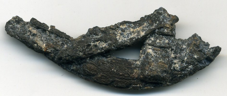

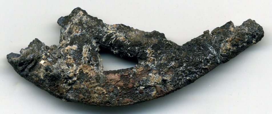

Нашёл у себя в залежах фрагмент из той кучи :biggrin:
    221.9 KB · Просмотры: 376
    182.6 KB · Просмотры: 373

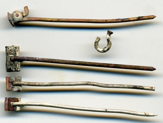

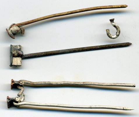

А это "крючки" из этой кучи.:biggrin:
    272.5 KB · Просмотры: 373
    271.7 KB · Просмотры: 357

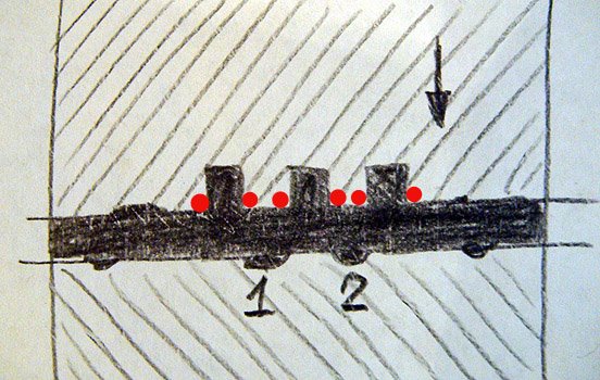

- Схематически изобразил, как мог :biggrin:
- Верхняя часть - со схематическими углублениями в штампе для рельефной свастики. На места промежутков и приходится значительная сила удара, не компенсируемая площадами плоскостей креста. Если коррозия их сожрала как "усталые" места с нарушенной структурой (углубления в нижней части штампа и выступы на изделии под №№ 1 и 2), то чтобы добиться необходимого "подъема" свастики при штамповке - нужно уменьшить рабочий зазор, а значит и толщину изделия, что и приведёт к эффекту появления контура свастики на обратной стороне и пузыри в местах промежутков между лучами...
- Наверное как-то так...
Владимир,всё же в этих местах очаг напряжения будет в разы больше :cools: Именно тут изнашивается штамп при работе,да и рже эти места проще "съесть".
Может имеем брак,причины которого имеют общие корни с этим?

- Силы прилагаются разные. В указанных мною местах - противоположная сторона под давлением, что может менять структуру металла (как ковка) больше, чем на плоскостях. В "красных" местах - плоскости под давлением (и давят на противоположную сторону чуть больше, чем на плоскостях креста), грани работают на сдвиг (если я ещё что-то помню из СопроМата :-))... ИМХО
- Я собираю только бракованные ЕКII 1939. Реально большая редкость - доли процента... Но чтобы проскочил такой косяк - даже мне сомнительно! Больше напоминает послевоенную реанимацию всё-же...
