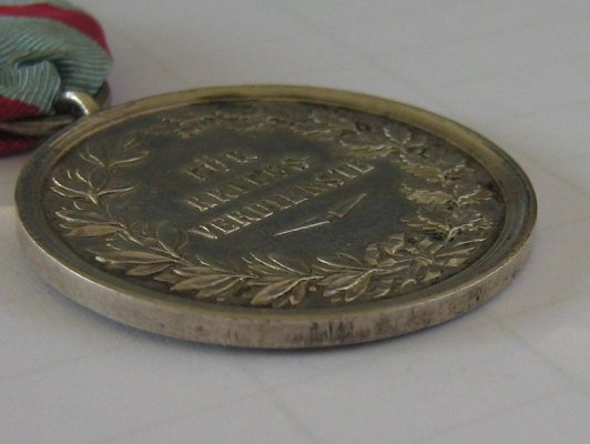

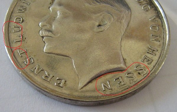

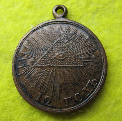

Вот здесь, и есть мои сомнения , как будто повтор букв , по реверсу.
    98.4 KB · Просмотры: 414
    141.3 KB · Просмотры: 396

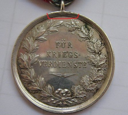

Гурт , реверс.
    125 KB · Просмотры: 418
    149.8 KB · Просмотры: 394
при литье таких дефектов не возникает. Верхний дефект, это напой от кольца медали.

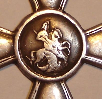

Сергей, вот литье (фото чужие, из сети), сравни разницу букв.
    220.4 KB · Просмотры: 392
    46.4 KB · Просмотры: 396

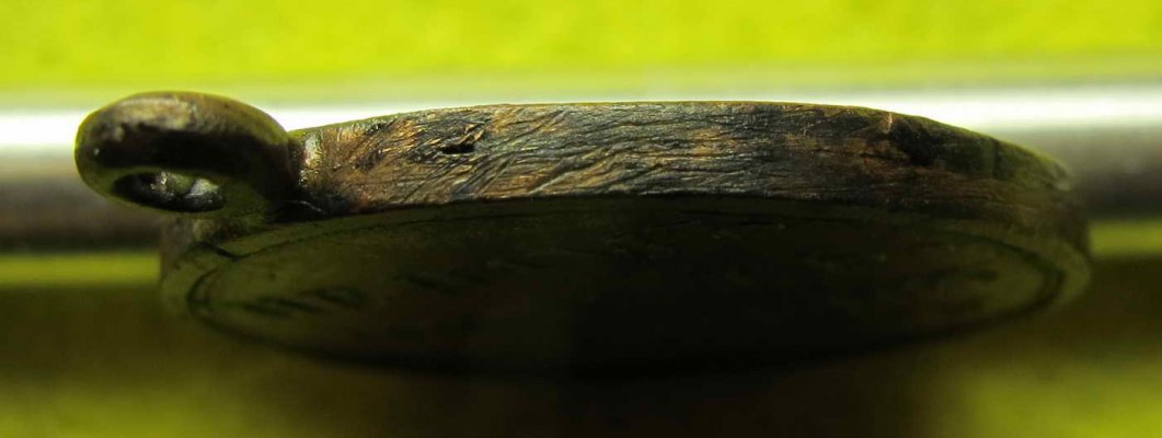

Борислав, если бы я был уверен что это литье, я бы не разговаривал за нее, она бы " летела в топку". А так странно вроде не литье , а такие наплывы именно на буквах, при том что , как я писал выше, нет потерь , затертостей и т. д. Но и здвиг штампа , тоже не очень похоже , были бы и в низу полосы , как здесь. Тогда что это?
    40 KB · Просмотры: 384

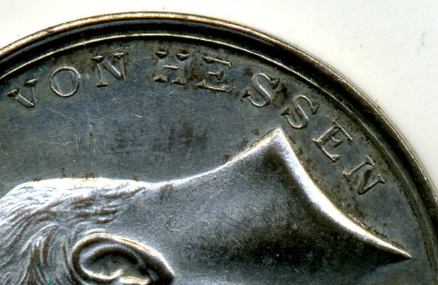

То, что Вы показали, обычный дефект штампа. Учитывая массовость награды, в этом нет ничего удивительного.
Возможно и дефект, или разнос штампа , но на германских медалях, я не встречал.
Вы знаете,по новым фото думаю что я преждевременно записал ее в литье. Я думаю все таки она нормальная. А то что вас и меня смутило думаю это косяк при штампе. из под серебрения какой нибудь еще металл проглядываеться? Потому что действительно легковата она для серебра. И в чем проблема купить другую если всетаки сомниваетесь? Их полно во всех Немецких магазинах.
Замерил и взвесил, размеры 33.65, вес 14.8, что скажете господa?
Вес даже в верхней границе нормы. Оригинальная медаль.
Сдвоенные буквы - дефект штампа. Это не приговор. Я показывал на форуме Железный крест с раздвоенной монограмой кайзера Вильгельма на сердечнике. И ничего - в брак не списали, кого-то наградили.
