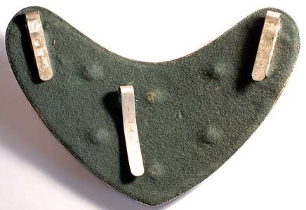

Горжеты знаменосцев Сухопутных сил Вермахта изготавливали три производителя. Юнкер в Берлине, судя по всему - изготавливал горжеты дважды, фирма Ассманна из Люденшайда и Карл Аурих из Дрездена. Все горжеты незначительно отличаются в мелких деталях и пропорциях накладных частей. Горжеты Юнкера двух периодов (?) отличаются мелкими деталями и формой основной пластины. В одном случае - это довольно сильно выгнутый горжет. Кроме того, в отличие от остальных двух производителей, Юнкер использовал на обратной стороне два цвета защитного сукна - как темно-зеленое, так и фельд-грау. Возможно, большая часть горжетов была заказана в 1936-1937 г.г. при переформировании Райхсвера в Вермахт и введения новых штандартов и ваффенфарбе (поэтому заказы на необходимое большое количество горжетов были отданы трем производителям). Обратные стороны этих горжетов заклеены темно-зеленым сукном "образца 35-го года", а более поздних (?), уже относительно немногочисленных - сукном цвета фельд-грау.
Все части горжетов изготовлены штамповкой из нейзильбера* с содержанием меди около 68%, цинка около 22% и никеля около 10%. Все части, включая цепь, посеребрены натуральным серебром. Пластина посеребрена тонким слоем с нежным матовым эффектом, легко царапающимся и быстрее всего "уходящим" при ношении или небрежном хранении, все накладные части и цепь тонированы под старое серебро. Пластины зажимов на обратной стороне - из упругой стальной полосы. И хотя все накладные детали горжета "пустотелые", толщина материала и серебрения обуславливает довольно приличный вес горжета с цепью.
Центральная накладка в виде орла Вермахта на фоне скрещенных штандартов крепится на основной пластине посредством четырех винтов со стальными гайками, верхние "пуговицы" с розетками дубовых листьев - четырьмя плоскими кляммерами, продетыми сквозь отверстия в основной пластине и загнутыми. Защитная ткань вырублена из сукна по форме основной пластины и приклеена. Два верхних зажима устроены на своеобразных "гребенках", позволяющих регулировать длину цепи горжета переставляя петли обоих крайних звеньев цепи. Зажимы закреплены в прорезях на гребенках. На длинном центральном зажиме для крепления горжета в петле пуговицы мундира стоят клейма производителей.
Штандарты на центральной накладке выполнены очень натуралистично, орлы и свастики смотрят в противоположные стороны как на настоящем штандарте, ленты штандартов с двумя памятными плакетками. Навершия с орлом Вермахта также детально проработаны. Все детали объемные, не плоские, что придает горжету знаменосца Сухопутных сил Вермахта самый притягательный вид из всех существующих.
Цепи состоят из 21-го звена, центральное отличается круглой формой. Цепи разных изготовителей наиболее отличаются друг от друга, особенно орлами Вермахта на овальных звеньях. Орлы на разных сторонах цепи смотрят в противоположные стороны. Орлы на одном звене - в одну.
После покушения на Гитлера 20 июля 1944-го года, его личным приказом все штандарты Вермахта должны были быть отняты у частей и собраны в Военном музее "Цейхгауз" в Берлине. Что и было проделано до конца войны за редкими исключениями. Вместе с знаменами были отосланы и горжеты, которые хранились вместе и не являлись личным имуществом знаменосцев, а выдавались только для церемоний с выносом знамен. Это обусловило их большую редкость и ценность.
* Джон Анголия и Адольф Шлихт в книге "Униформа и традиции Немецкой Армии 1933-1945" упоминают об изготовленных после 1937-го года горжетах из стали или даже в течении войны из легких сплавов, крашенных в алюминиевый цвет - никогда не встречал подобных, и даже не знаю видевших такие... Я предполагаю, что с началом войны они вообще вряд ли производились.

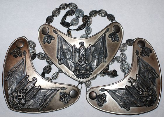

Горжеты всех трех производитлей :shok:
    214 KB · Просмотры: 667
    265.6 KB · Просмотры: 1,139
Горжет фирмы Юнкера из Берлина. Самый "массовый", если вообще имеет смысл такое выражение, изготовитель.

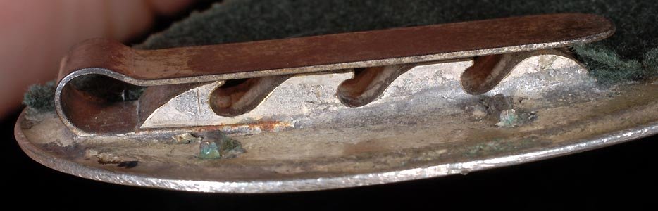

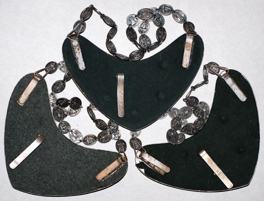

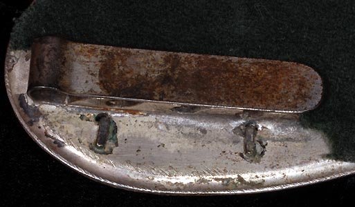

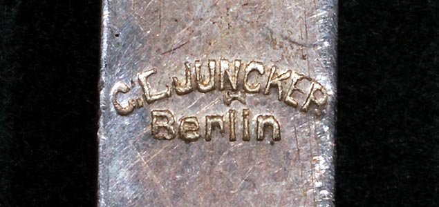

Клеймо производителя на среднем зажиме и крепления накладных частей горжета и "гребенки" под боковыми зажимами для регулировки длинны цепи.
    106.8 KB · Просмотры: 879
    115.4 KB · Просмотры: 901
    169.4 KB · Просмотры: 825
    101.5 KB · Просмотры: 832

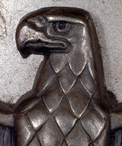

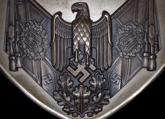

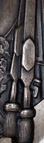

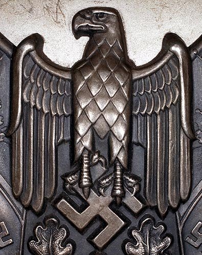

Центральная накладная деталь горжета, проработка и рельеф орла Вермахта.
    181.1 KB · Просмотры: 919
    147.6 KB · Просмотры: 888
    135.9 KB · Просмотры: 897

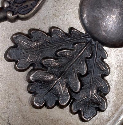

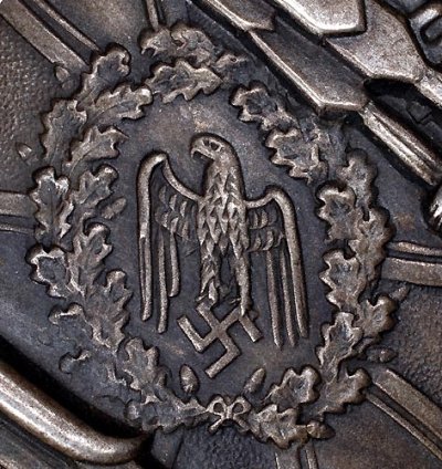

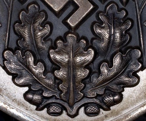

Дубовые листья и центральная часть штандарта на горжете.
    164.4 KB · Просмотры: 837
    156.4 KB · Просмотры: 830
    177.3 KB · Просмотры: 670

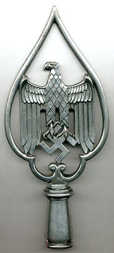

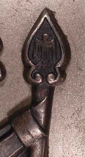

Навершие штандарта на центральной накладке горжета и навершие, так сказать, "в натуре" :shok:
    115.2 KB · Просмотры: 841
    31.2 KB · Просмотры: 898

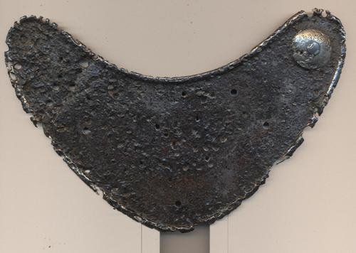

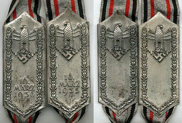

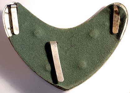

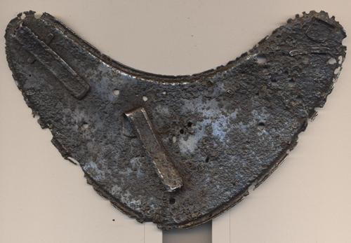

Интересная подборка материала.
Из стали подтвеждены пока только горжеты жандармерии.
    25 KB · Просмотры: 865
    25.3 KB · Просмотры: 584

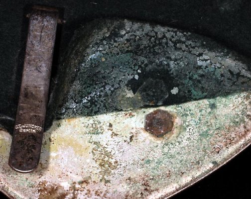

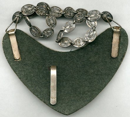

Никто не заметил важную деталь, а я забыл упомянуть :unsure: - горжеты фирмы Ассманн собраны на 6-ти болтах.
а) Ассманновская сборка горжета на шести болтах.
