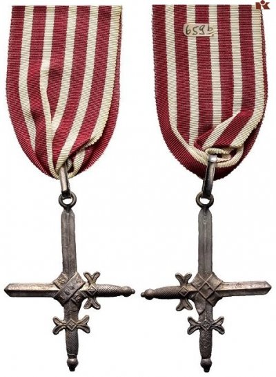

А вот такой "Мечевой крест" Ниман записал в фуфло в 2008 году.
И возможно зря.
    173.5 KB · Просмотры: 390

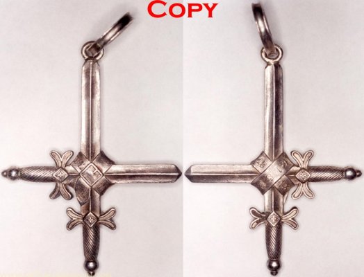

Из коллекции Гроха. Фото так себе. Описание:
Silbernes Kreuz, Ausführung mit horizontaler Öse, 58,3 (mit Öse) x 43,8 mm, Silber, aus zwei Hälften zusammengelötet, deutliche Tragespuren, nur noch wenige Reste der ursprünglichen Schwärzung vorhanden, Bandring relativ neu ergänzt, am neuen Band. BWK2 218; OEK21 965.
Das Kreuz weist, wenn auch tragebedingt stark abgenutzt, exakt die von Dr. Peter Sauerwald in seinem Artikel "Das Schwerterkreuz von Hessen-Homburg" (in OUE Nr. 69, S. 258) veröffentlichten Kennzeichen (u. a. die langen Abstriche der Ziffern "1" in der Jahreszahl "1814" auf. Laut Nimmergut (in NI2 S. 159) sind von dem Frankfurter Goldarbeiter Hessenberg nur 159 Exemplare hergestellt wurden.
    90.9 KB · Просмотры: 357

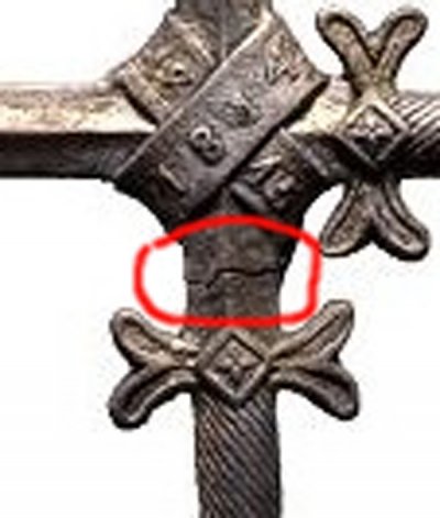

Видел я этот крест давно на каком-то аукционе.
Как минимум, у него был отломан нижний луч и припаян заново, как максимум, возникают сомнения в оригинальности, - то ли после неудачной пайки, то ли из-за литья....
    78.5 KB · Просмотры: 377
