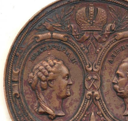

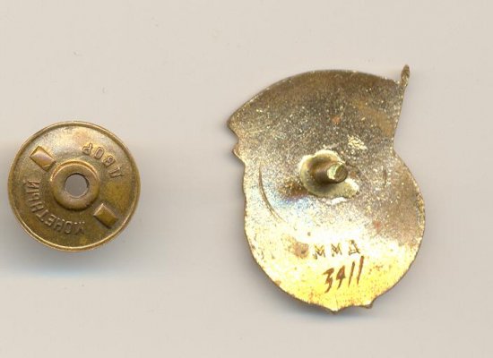

на взгляд - твоя медаль сделана из томпака илиещё какого
"буржуйского" сплава, но всяко разно в сплаве присутствет медь
так что радоваться нечему( самый грустный вариант)...

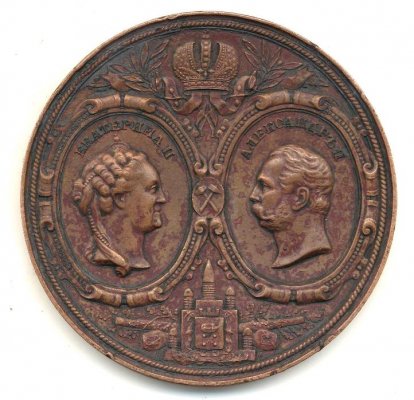

для начала - надо отмыть от грязи: если готов долго - лучше всего хозяйственным мылом размывать, если побыстрее - в Fairy для мытья посуды
для удаления следов коррозии с предмета из сплава с присутствием
меди я использую ПРЕОБРАЗОВАТЕЛЬ РЖАВЧИНЫ(50-70 руб в любом
магазине автохимии) - раствор на основе ортофосфорной кислоты
но ещё присутствует цинк и марганец, что позволяет консервировать
следы коррозии на достигнутом уровне
теперь ВАЖНО!!!....в результате коррозии нарушаются валентные связи,
и когда вся "ржавчина"( всё ржавеет, даже платина...) смоется -
на этих местах останутся пятнышки с красноватым оттенком, и останутся надолго, и убрать - никак, с годами они потемнеют, но поверхность всё равно будет "конопатой" выглядеть...................
так что много раз подумай, попробуй поэксперементировать на чём нибудь подешевле, посмотри на результат и прими решение
сплавы с медью - весьма технологичны для штамповки, но очень нестойки к окислению, потому их всегда чем нибудь покрывали
в защитно-декоративных целях...сначала серебрили/золотили...
позднее покрывали нитридом титана или карбонатом меди( чернение)
вот недавно зелён точки отмывал...и вот давно...
да надо добавить - раствор позволяет "работать" только по пятну коррозии( весь предмет можно не опускать)
всегда найдётся в доме, туал бумага, салфетки и ушные палочки( пластиковая основа которых перекушенная
под углом - очень удобная пипетка)...этого достаточно

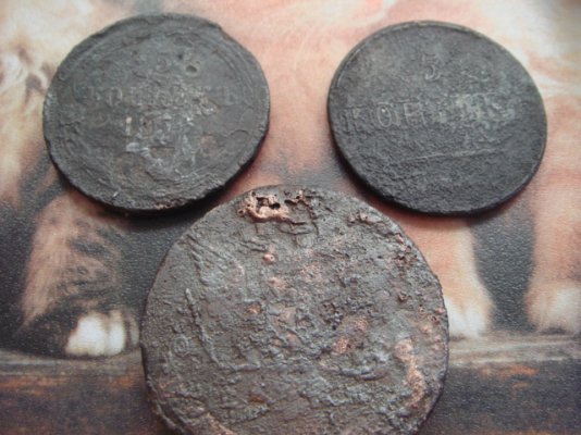

Попробовал на сов.значках 50-60годов,замачивал приблизително на 10-15ч, зелёные окислы убирает ОДНОЗНАЧНО. Патина остаётся на месте,эмаль на мой взляд чищеКстати оливковое масло прекрасно размягчает окислы на всех цветных предметах втом числе и зеленые окислы на меди. Патину масло не трогает.
.Не пойму я что за металл.
Несеребро конечно же,какой-то бунтметалл![]()
Вот реверс.
