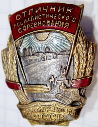

Пришел очень грязный знак, даже надпись на флаге была не читаема....не много усилий и заиграл даже солнышко с позолотой видно:biggrin:

Сегодня окунул в оливковое масло "Выслугу 4 года Вермахт" и маленькую куру,зто первая медаль которую я приобрел, на ней есть ржавчина и еще ккой то налет. До завтра подожду.
Вот здесь, где мечи припаивались к решеткам патина или окалина очень темная, почти черная.
Это чистить нужно крайне аккуратно.
Вот на этих местах позолота закрывающая пайку, её можно случайно стереть и будет только хуже.

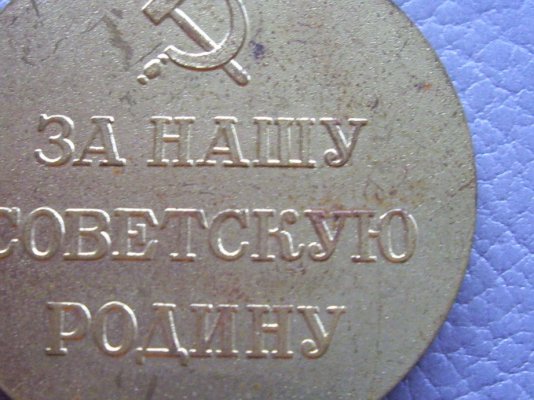

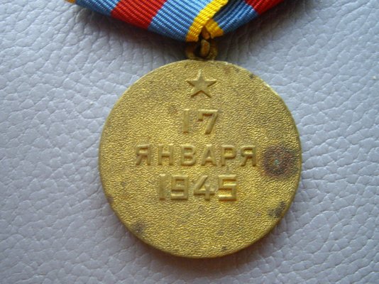

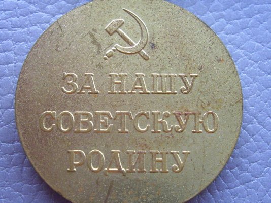

Коллеги, подскажите, как правильно почистить или хотя застопорить процесс коррозии не на всяких хитрых знаках, а на обычных советских медалях? фото привожу.
1. Варшава
    252.4 KB · Просмотры: 809
    332 KB · Просмотры: 807
2. Киев - рыжие пятна

Это уже никак не почиститть, если и удастся почистить то места чисток будут сильно выделятся, проще найти себе новые в люксе.
В ортофосфорке прокипятите и будет вам счатье. потом в теплую воду с содой должно уйти все. Можно пойти еще круче взять азотную.
спасибо
ортофосфорка какой процент?
И как покрытие - тоже уйдет?
