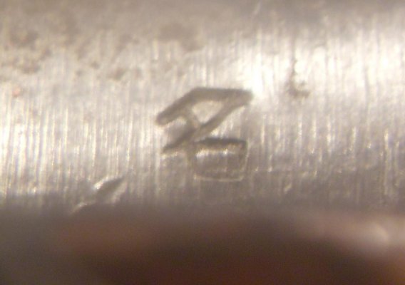

Клейма надульников к винтовке Арисака
+ (в лёгкой дымке)
/ва/сумма
Судя по тому, как набиты эти два клейма и как далеки друг от друга, их могли поставить два разных человека (в двух разных местах или они поставлены в одном и том же месте, но несут два разных смысловых наполнения) :wink3:

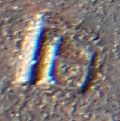

На третьем
/кю/старый
    69.8 KB · Просмотры: 248

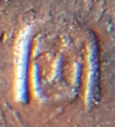

+ какой-то символ.
А возможно, это кандзи
- внутри
Вместе 旧内 могут быть прочтены как "в былые времена" :biggrin:

+ какой-то символ.
- внутри
Или УСТАРЕВШИЙ ТИП .
А вообще здорово :drinks: раньше для меня это были просто кляксы .:blush2:
Спасибо за ответы и потраченное время.

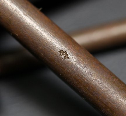

сегодня появились из леса такие клейма.
    377 KB · Просмотры: 80
    180.5 KB · Просмотры: 88

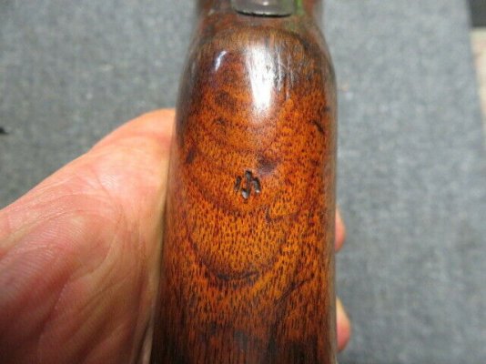

Истинное назначение этих клейм всё ещё неизвестно.
Похожие клейма встречаются на шейках ложи
    52.9 KB · Просмотры: 58
Причём как с одной, так и с другой стороны.
    49.6 KB · Просмотры: 74
Их прочтение несёт с собой примерно столько же смысла, сколько и чтение клейм на надульниках.
/ко/ - маленький, крохотный
/се/
Думаю, там всё же не
а
и тогда "набор" может быть прочтён
宮川 - Миягава
или
川宮 - Кавамия
Да только пока не ясно, можно ли объединять эти клейма или их следует читать по отдельности.
Может ли быть так что это военная приемка ? Тогда прочтение практически не возможно если не знать что зашифровано символом.
Это может быть все что угодно склад,имя,партия да все что угодно.

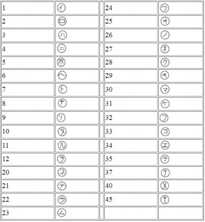

Склоняюсь к тому, что это коды партий.
Напоминающие те, что стали набиваться на винтовки с 1933 года.
Напомню, что до 1933 года на винтовки ставили последовательную нумерацию.
В 1933 году были введены коды для каждой сотни тысяч (первая с 0 до 99 999 и так далее).
    77.7 KB · Просмотры: 73
Пример партии арсенал Нагои.

- /на/
古屋市 - Нагоя-си/Нагоя
Видимо, проставлено для того, чтобы легче было идентифицировать арсенал.
Спасибо за информацию.
С клеймами арсенала я сталкивался ранее на штыках . А вот про вторые клейма интересная информация . Буду пробовать копать в этом направлении .
