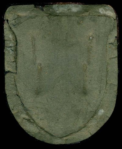

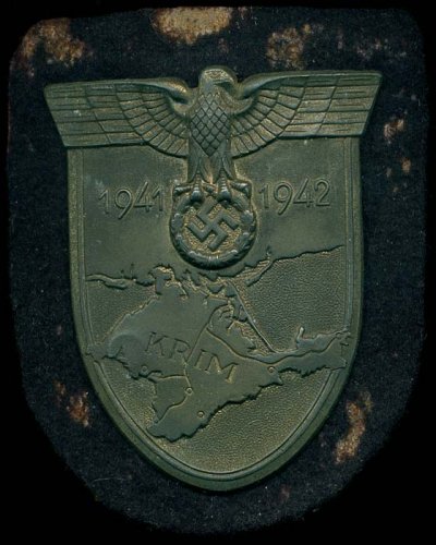

Про стандатры не знаю, врать не буду, но очевидно, что для изготовления такого щита удобнее использовать более толстую заготовку.
В Риге изучил этот щит "в руках", у меня нет сомнений по оригинальности.
Двойной удар штампа очень чёткий, по завальцовке также нет вопросов.
Вес и соответственно толщина выбивается из ряда обычных.
Возможно это пробная партия из более толстой заготовки, или просто небольшая партия наштампованная из более толстого цинкового листа из-за отсутствия стандартного.
Вот щит Олега -Chik. Доймер в родном сборе , и тоже с завальцовкой усов ,

То что на нем использовалась завальцовка -это 100проц , Спасибо Олегу за крупные сканы:drinks: ,на них можно со стопроцентной уверенностью сказать что этот щит так же как и мой сделан по одной технологии ,

Твой с "двойным ударом" покруче будет. :wink3: :drinks:
:biggrin: :drinks: Крутость, в данном случае само наличие такого щита ,с двойным ударом или без ,:drinks:
Это второй виденный мною щит с таким креплением ,И тоже надо заметить что щит тяжелый ,
У меня весов нет но Олег взвесил свой -37,6 грамм
