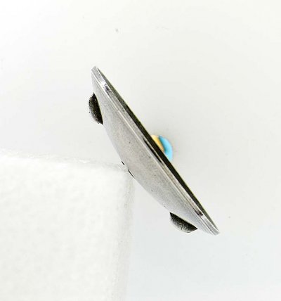

А вот как сделать боковой снимок при этом приспособлении?
Например я хочу видеть как болт припаян к ордену.
На самом деле, преимуществ фото гораздо больше(цветопередача, к примеру, чего только стоит!). Недостаток один, но большой - возиться надо :)
Бока приходится фоткать подперев предмет чем-то:

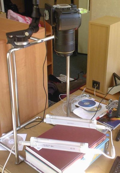

2. Главнейший враг хорошей картинки вовсе не недостаток света (его можно хоть как-то потом подкорректировать в Фотошопе), а его избыток, дающий блики. Блик – это «убитые» пиксели, которые не содержат абсолютно никакой графической информации. Чтобы избежать бликов, необходимо использовать рассеянный свет, который легче всего получить при такой схеме освещения, когда лампы находятся снизу, под предметным столом. Свет проходит через полупрозрачный предметный стол, почти не попадая на предмет съёмки и рассеивается отражателем (можно от настольной лампы), расположенным вверху. В центре отражателя имеется отверстие под объектив.
Вот иллюстрации к сказанному (извиняюсь, что на скорую руку). Ставим лампы:
    59.2 KB · Просмотры: 616

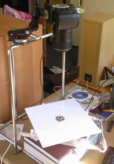

На них - предметный стол из пластика:
    56 KB · Просмотры: 592

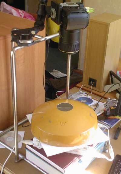

Сверху – отражатель:
    51.5 KB · Просмотры: 581

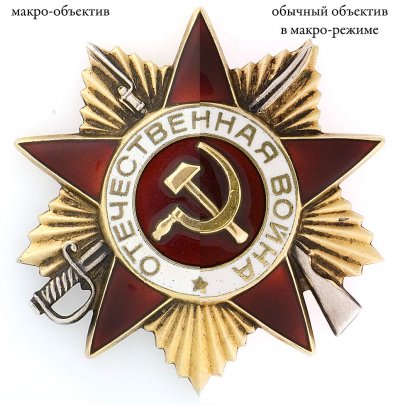

3. Основная деталь фотоаппарата – объектив. Для получения качественной картинки при макросъёмке ОБЯЗАТЕЛЬНО нужен макро-объектив. Причина – в искажениях. Чем ближе предмет к объективу, тем больше искажения. Выпуклые части предмета становятся на картинке больше, он кажется выгнутым. Только в макро-объективах, специально разработанных для таких случаев, эти искажения сводятся к минимуму.
Вот иллюстрация. Оба объектива – Nikon, но один макро, а второй обычный штатник в макро-режиме. Видно, что при съёмке (даже хорошим, но) обычным объективом центральная часть предмета раздута (кому очень интересно – сброшу фотошоповский файл, там всё более наглядно):

Про штатив. Так как свет я использую не яркий, он обязателен. Кроме того, он необходим для точной передачи геометрии предмета (плоскость предмета должна быть параллельна плоскости матрицы фотоаппарата), я даже уровень использую для этого, который крепится к фотику в гнездо вспышки (продаётся в фотомагазинах). Раньше у меня была «нога» от фотоувеличителя в качестве штатива. Хорошо, но тяжело тащить при выездной съёмке. Поэтому, в магазине «Икея» присмотрел сервировочный разборный столик на стальном каркасе. Это он на фотках (без столешницы, разумеется). А чтобы прикрепить фотоаппарат, нужно будет купить ещё штативную головку (тоже продаются в фотомагазинах). Крутая не нужна – лишь бы была возможность закрепить на ней фотик объективом вниз (моя стоила ок. 2000 руб.)
