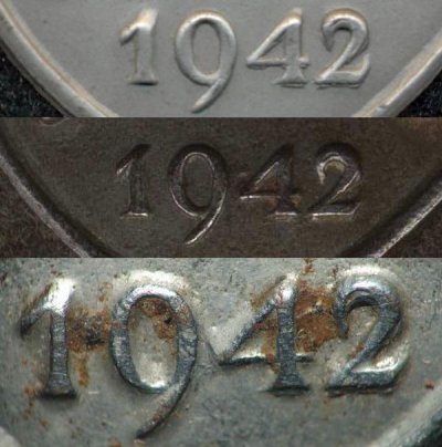

Я это вижу так - патрицей мастер штампа или же парицей одного рабочего штампа изготовляются матрицы для рабочих штампов ,но именно с одной патрицы! Так как на примере Демянска дефект на 2 всплывает на разных матрицах рабочих штампов , то что это разные матрицы очевидно при подробном изучении однако дефект на 2 присутствует на всех , что на мой взгляд возможно только при использовании одной и той же парицы!!! для изготовления рабочих матриц иначе эти дефекты никак не обьяснить ,ведь не будет же гравер дорезать на всех рабочих матрицах один и тот же дефект а так пазл встает на место , При помощи одной патрицы отштамповали несколько матриц ,потом гравер их дорезал вручную -именно этим обясняются отличия ,на различных матрицах, И дефект 2 что был на патрице с которой и отштамповали матрицы остался на всех матрицах ,так как дефект малозаметный и его попросту могли не заметить
Все это на мой взгляд так как технического образования нет
А вот и дефект 2 о котором идет речь

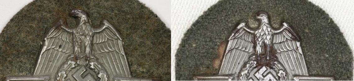

Вот две головы с разных щитов одного и того же типа ,Демянск без бревна, дефект на 2 присутствует ,однако разные головы ,говорят о том что это разные матрицы

А вот эти различия обнаружил на своих Демянсках Роман ,Питомник,:drinks:
Что дополнительно подтверждает что это разные матрицы ,но при всем этом дефект на 2 присутствует на обоих этих щитах
Напомню что речь идет об одном и том же типе щита ,так называемом Демянск без бревна
Здесь учитывайте, что после изготовления рабочего штампа его дорабатывал гравёр. :drinks:
Такую деталь, как голова орла он мог легко изменить.
а вот и другой сравните сами
Именно об этом я говорил !!! Эти изменения это доводка гравера вручную
